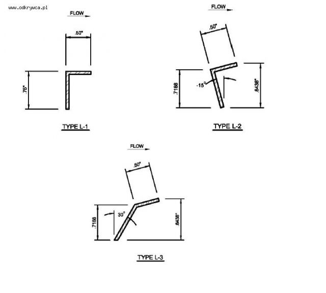

peter l-ca Napisano 13 Luty 2016 Napisano 13 Luty 2016 jak by ktoś kiedyś robił progi do koryta to na zdjęciu wymiary i kształty pozdrawiam

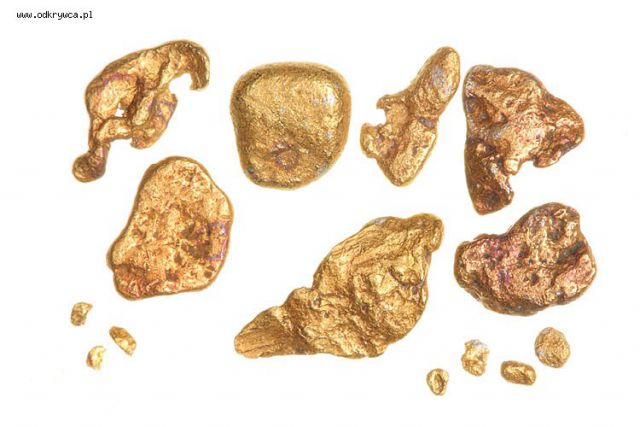

spinel80 Napisano 14 Luty 2016 Napisano 14 Luty 2016 Niesamowite :))))Bóbr i Kaczawa nie są zbyt czyste :)Zamiast słów fotka... i tyle w tym temacie .Pozdrawiam
Ophir Napisano 14 Luty 2016 Napisano 14 Luty 2016 zescPeter I-ca progi zaleza od od ilosci i szybkosci przeplywu wody przez plucznie. Generalnie chodzi o to zeby wytworzyc podcisnienie za progiem ktore zaciagnie i zatrzyma tam ciezki material pozwalajac calej reszcie piachu i blota splywac. Inne progi stosuje sie do rynny zanuzonej w wodzie ktora jest czyszczona nurtem wody a inne do pluczni z pompa. Chodzi o pochylenie progu oraz dlugosc daszka.Tal samo wazne jest pochylenie samego koryta (od 6-20 stopni) i cholernie wazne jest wypoziomowanie rynny.Pewnie pisze zeczy kture wszyscy wiecie ale moze sie komus cos z tego przyda.Za progiem sa trzy strefy-zaraz za sciana jest strefa martwa" w ktorej raz zassany material zostaje,i im wieksze nachylenie progu tym dluzsza jest ta strefa, po niej jest strefa aktywnego czyszczenia gdzie wytwaza sie wir ktory wpycha ciezsze drobiny do strefy 1-szej a piach i reszte wyrzuca i 3-cia strefa odbicia" ktora pozostaje zwykle czysta lub mozesz tam znalezc Cos ciezkiego:) jesli ta strefa szybko sie zapycha to znaczy ze ustawienie jest zle-Popraw" jesli nic nie zostaje w pierwszej strefie? popatrz wyzej ^ I Wypoziomowanie Pluczni. musi byc idealnie w poziomie bo caly material bedzie splywal do krawedzi czytaj rynna bedzie pracowala w 1/4 albo i mniej czytaj =straty.Producenci sprzetu caly czas eksperymentuja z roznymi ustawieniami, jest zima wiec moze warto poprobowac jesli nie masz wystarczajacej ilisci drobinek to mozesz uzyc olowiu, potnij troche, pomieszaj z piachem i sprobuj rozne ustawienia.Pozdrawiam

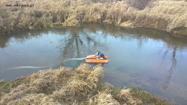

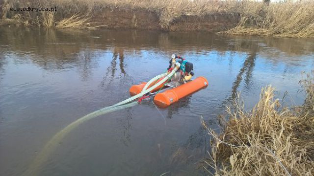

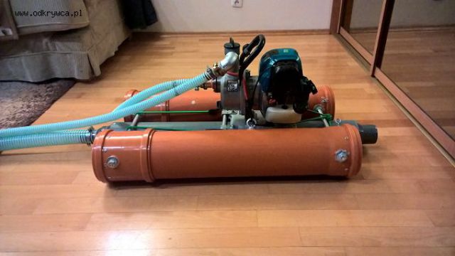

GoldenEye Napisano 14 Luty 2016 Napisano 14 Luty 2016 test zaliczony, żadnych minusów nie zauważyłem :P nawet o lince do cumowania pomyslałem :D
GoldenEye Napisano 14 Luty 2016 Napisano 14 Luty 2016 tego dnia-a był to styczeń, testowałem nozzle moje i ten infinity jet i na ten dzien zamonowałem na pompie zegar wyskalowany do 6 bar by sprawdzic czy podczas pracy podają na węża w podobnej wartości ciśnienie bo na oko ssało podobnie ale na jednym i drugim było nieco ponad 2bar....po zatkaniu na wylocie z pompy oczywiście ok 4.4-4.5baraaaa...i zapomniałem dodać ze moje nozzle rozwierciłem jednak na 10mm :D jest lepiej i nie popsułem :P

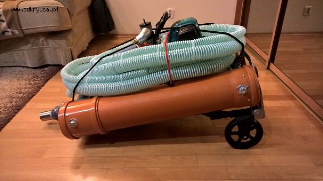

peter l-ca Napisano 15 Luty 2016 Napisano 15 Luty 2016 wygląda fajnie ;) oby jeszcze złoto tak dobrze przechwytywało jak wygląda to będzie fajnie :P pozdrawiam
GoldenEye Napisano 15 Luty 2016 Napisano 15 Luty 2016 Koncentrator jest po testach i coś tam łapie więc tylko znaleźć odpowiednią miejscówke a będzie dobrze :D

sadek717 Napisano 17 Luty 2016 Napisano 17 Luty 2016 Widzę że wiosną nad złotonośnymi rzekami będzie się rozchodzić brzęczenie motopomp :) Miejmy tylko nadzieje że nas wszystkich nie pogonią z tymi pompami He HeSpinel80 ładne okazy :) Pozdrawiam
