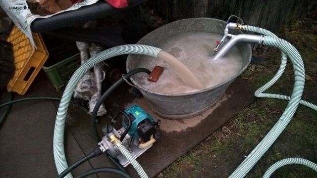

sadek717 Napisano 3 Grudzień 2015 Napisano 3 Grudzień 2015 następna rzecz to dysza musi wstrzykiwać wodę do power jeta lub suction nozzle pod wysokim ciśnieniem i zarazem musi być rozproszona na całą objętość power jeta bądź suction nozzle żeby wygenerować podciśnienie tzw. efekt Venturiego u Ciebie będzie wstrzykiwać prostym strumieniem więc wygenerowane podciśnienie będzie bardzo słabe albo wcale go nie będzie Zaufaj mi wykonuję pogłębiarki od 3 lat i wiele błędów popełniłem zanim wykonałem pogłębiarkę która poprawnie działała
GoldenEye Napisano 3 Grudzień 2015 Napisano 3 Grudzień 2015 cześć sadek717....nie wiem czy zauważyłeś ale nie odpowiedziałeś na dość ważne pytanie koledze wyżej :P co w pore mogło by ustrzec mnie przed tym błędem :Pdruga sprawa to wysokocisnieniowa" http://sklep.anb.com.pl/product-pol-1443-4-suwowa-pompa-wodna-EPH1000X-Makita.htmlskoro sam producent tak ją nazwał to nie mam podstaw by temu przeczyć. Ja rozróżniam korpusy i wiem że na polskim rynku przeważają inne korpusy na inne zapotrzebowanie ludzi i te amerykanskie (wysokociśnieniowe) są naprawde WYSOKO ciśnieniowe ale oni bawią sie troche w innej skali i nurkując 3m musi to mieć siłe wypchnąć :) pozatym tam nikt nie rozmienia sie na drobne, tam lepiej jak cos jest za mocne i mozna zmniejszyc obroty niż na full i za słabe :)Ja tu myślałem że usłysze dobra robota" albo zajebista pompa" a tu zonk :D ....a pompa jak na miniaturke wymiata i to całkiem fajnie, ma uczciwe 4,5bara a nie 2,5 jak Twoja wiec to jest już jakiś materiał to ciekawych projektów i po to sie bawie i dziele żeby własnie wymianiać doświadczenia.Dobra, lecimy dalej...dzis miałem wolne z pracy i mimo pogody nie zaciekawej i za zimno na babranie w rzece pojechałem by krótko to przetestowac i nagrać do Twojej oceny tym bardziej że Ty nie demonstrujesz i nie ma punktu zaczepienia a fajnie by było :)Podłączyłem nozzle zamiast jet-a bo powiedziałeś że nozzle słabszy...dodatkowo żeby zdusic" cisnienie podłączyłem dłuugi koncentrator z pompki hendersona który ma przegródki/progi zwalniające o średnicy 35mm wiec kto lepiej jak nie Ty zdaje sobie sprawe jak to zwalnia przepływ...powiem Ci że bez tego koncentratora na wolnym przepływie ssanie było o WIELE lepsze i moge na Twoje życzenie w weekend to nagrac chociaż baardzo mi sie nie chce-wiadomo. pozatym cisnienie wypycha wode przez cały zestaw do ok metra wysokości...jak podniose koncentrator wyzej to przepływ ustaje ale na dobrą sprawe przy zanurzonym koncentratorze nie za specjalnie mi to przeszkadza....ten koncentrator nie jest do tego zestawu także miej to na uwadzehttps://www.youtube.com/watch?v=lNrrML_Nhj4&feature=youtu.betu jest film z testu...jakbyś mógł odnieść sie do tego to byłbym wdzieczny...to samo Twoja opinia co do koncówki dyszy....każda wskazówka jest na wage złota" :D
sadek717 Napisano 4 Grudzień 2015 Napisano 4 Grudzień 2015 GoldenEye z tego co widziałem to zasysasz tylko muł lub drobny piach a testowałeś to zasysając żwir? bo to już inna bajka, musisz przetestować to zasysając żwir i wtedy sprawdzisz sprawność swojego zestawu A co do pompy to przecież ja nie napisałem że jest do dupy czy coś takiego bo ta Makita jest świetna tylko nie jest pompą wysokociśnieniową wbrew temu co twierdzi producent producenci piszą wiele niesamowitych rzeczy aby tylko sprzedać swój produkt.Powiedz mi ile godzin spędziłeś ze swoim sprzętem nad rzekami? bo ja wiele i wiem co piszę.
sadek717 Napisano 4 Grudzień 2015 Napisano 4 Grudzień 2015 oni bawią sie troche w innej skali i nurkując 3m musi to mieć siłe wypchnąć :)" co do tego stwierdzenia to też nie tak do końca bo problemem nie jest z jakiej głębokości zasysasz lecz jak wysoko ponad lustro wody ma być przetransportowany materiał więc nie czyni różnicy czy zasysasz z 1 metra czy z 3 metrów ale jak wysoko nad lustrem wody jest płucznia.
sadek717 Napisano 4 Grudzień 2015 Napisano 4 Grudzień 2015 Co do pytania na które nie odpowiedziałem to musiałem nie dopatrzyć ;) więc odpowiadamśrednica dojścia wody pod ciśnieniem to mniej więcej 1/3 ale ważny jest kształt dyszy ja spłaszczam rurkę i wyginam w pól księżyc (Power Jet) jeśli chodzi o (Suction Nozzle) to zdaje egzamin takie rozwiązanie jak w końcówkach do węza ogrodowego chodzi o taki grzybek który rozłoży strumień wody na całą średnicę rury.

GoldenEye Napisano 8 Grudzień 2015 Napisano 8 Grudzień 2015 sadek717 pisałeś tak... a makita 1" jest za słaba aby zasilić 2 power jet lub suction nozzle wiem z doświadczenia i testów.....następna rzecz u Ciebie podciśnienie będzie bardzo słabe albo wcale go nie będzieZaufaj mi wykonuję pogłębiarki od 3 lat i wiele błędów popełniłem zanim wykonałem pogłębiarkę która poprawnie działała" ...dlatego mi zależy aby zobaczyć jak to działa u Ciebie bo według mnie u mnie wcale nie jest tak źle i wstawiam filmik z zasysania dość sporego żwiru, a co mi tam....moge pierwszy i nie chodzi tu o to kto co lepiej itp...tylko by było to zrobione poprawnie i najlepiej jak tylko sprzet pozwalahttps://www.youtube.com/watch?v=ngD-IkDGEXY&feature=youtu.be

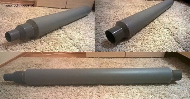

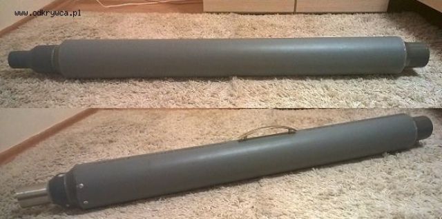

GoldenEye Napisano 12 Grudzień 2015 Napisano 12 Grudzień 2015 sadek717 to jest koncentrator do tej pogłębiarki...właśnie go skończyłem :) coś podobnego używają do pogłębiarek i nazywają to azooka" tyle że krótsze a to mi wyszło 115cm ale gdzieś to mam :P
GoldenEye Napisano 18 Grudzień 2015 Napisano 18 Grudzień 2015 ostatnio koncentrator do pogłębiarki przeszedł mały facelifting :P sadek717...kiedy planujesz nagrac filmik?

sadek717 Napisano 22 Grudzień 2015 Napisano 22 Grudzień 2015 GoldenEye nie musisz brać pod uwagę tego co ja piszę mi na tym w ogóle nie zależy a czy makita 1 calowa do 2 calowego węża ssącego jest za słaba czy nie to uświadomisz sobie jak nad rzeką zaczniesz zasysać duże ilości żwiru a nie tak jak w misce garstkę Na tym myślę że zakończymy naszą dyskusję Pozdrawiam i życzę powodzenia.
sadek717 Napisano 23 Grudzień 2015 Napisano 23 Grudzień 2015 goldeneye jak może lecieć więcej żwiru niż wody zastanów się co ty bredzisz weź sobie z tej michy przepompuj te trzy wiaderka żwiru do drugiej michy i zobaczysz objętościowo ile przepompowałeś wody a ile żwiru w markowych pogłębiarkach Keene czy Proline te proporcje wynoszą mniej więcej na 0,1 metra sześciennego przepompowanego żwiru przypada 1 metr sześcienny wody czyli pompujesz 10 razy więcej wody niż żwiru
GoldenEye Napisano 23 Grudzień 2015 Napisano 23 Grudzień 2015 sadek717 :) haha...weź. chodziło mi wagowo więcej żwiru...w tedy jak podstawiłem ręke to było dobrze widac co z tego węża wylatuje ale to NIE ISTOTNE. Wytłumacz mi tą miske" i garstke"...gdzie ty to widzisz wogóle? :D ALBO OLAĆ TO! nie zamieniajmy tego forum w jakieś jałowe dyskusji. Mimo wszystko życze wszystkim powodzenia i Wesołych Świąt

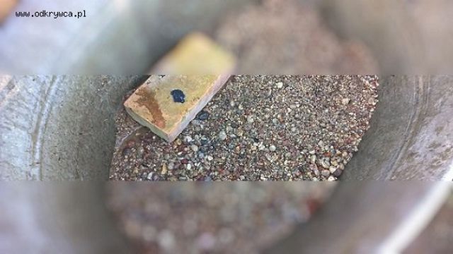

GoldenEye Napisano 29 Grudzień 2015 Napisano 29 Grudzień 2015 udany test koncentratora z 6 drobinkami złota i 6 ołowiu :D tzn.jednej drobinki ołowiu nie odzyskałem ale płakał nie będe :)https://www.youtube.com/watch?v=-j1vnSoH1-M
GoldenEye Napisano 29 Grudzień 2015 Napisano 29 Grudzień 2015 ...a testowałem na tym grubym żwirze :) musiałem tak obrobić zdjęcia bo nie chciało mi tu wkleić, a nie będe pomniejszał w nieskończoność :)Aaaaa....i sezon uważam za zakończony :P
