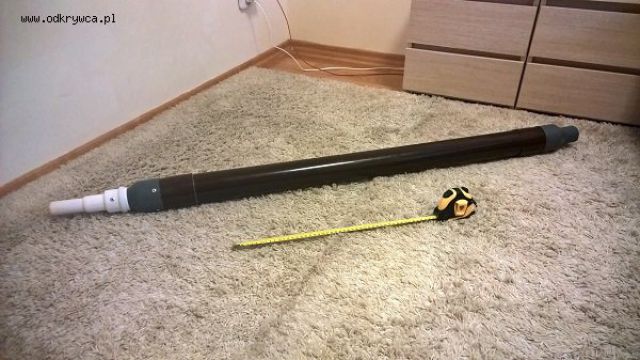

sadek717 Napisano 14 Listopad 2015 Napisano 14 Listopad 2015 A co powiecie na taką kompaktową 1' calową pogłębiarkę z płucznią na pływakach
sadek717 Napisano 14 Listopad 2015 Napisano 14 Listopad 2015 Regulowany spadek bardzo stabilnie unosi się na wodzi
sadek717 Napisano 18 Listopad 2015 Napisano 18 Listopad 2015 GoldenEye to maleństwo ma wydajność ok 200l min przy maksymalnych obr. sprawdzone mierzone

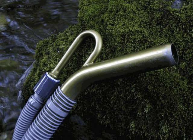

GoldenEye Napisano 19 Listopad 2015 Napisano 19 Listopad 2015 200 to całkiem nieźle :) a jak z cisnieniem? i jakbys mógł podac wymiar korytka bo ciezko po zdjeciu okreslic wielkosc zestawu :)P.S. a kombinowałes juz z podawaniem cisnienia wody zamiast z power jeta bezposrednio do pistoletu? ciekawe czy byłby lepszy efekt
sadek717 Napisano 20 Listopad 2015 Napisano 20 Listopad 2015 Korytko ma 15cm szerokości i 80cm długości a co do tego rozwiązania które prezentujesz na zdj to ma swoje wady i zalety tak jak power jet mianowicie: Power jet daje większą siłę zasysania ale trzeba utrzymywać koniec węża ssącego cały czas pod wodą gdyż jak wyciągniemy z wody to wąż ssący wypełnia się powietrzem i ssanie ustaje a żeby cały układ zaczął ponownie zasysać trzeba go odpowietrzyć co trwa chwilę.Co do drugiego rozwiązania to nie dość że potrzeba więcej węży i siłę zasysania daje mniejszą za to nie ma problemu przy pracy w płytkiej wodzie bo układ się nie zapowietrza przy wynurzeniu końca z wody.Więc jak widzisz każde rozwiązanie ma swoje zastosowanie ale w sumie moim zdaniem power jet to lepsza opcja

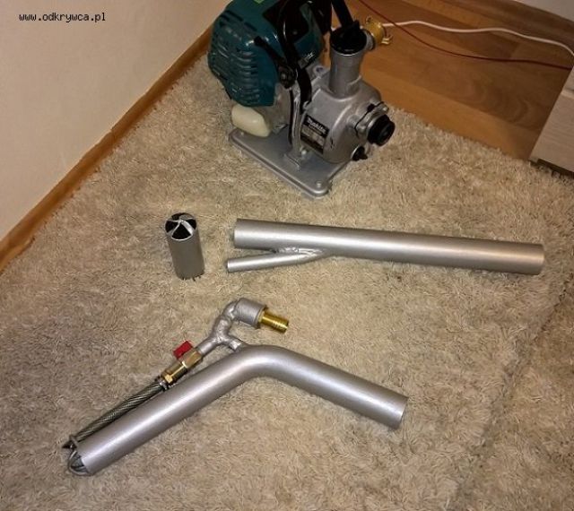

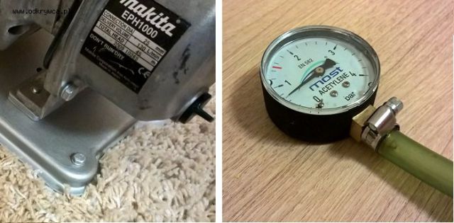

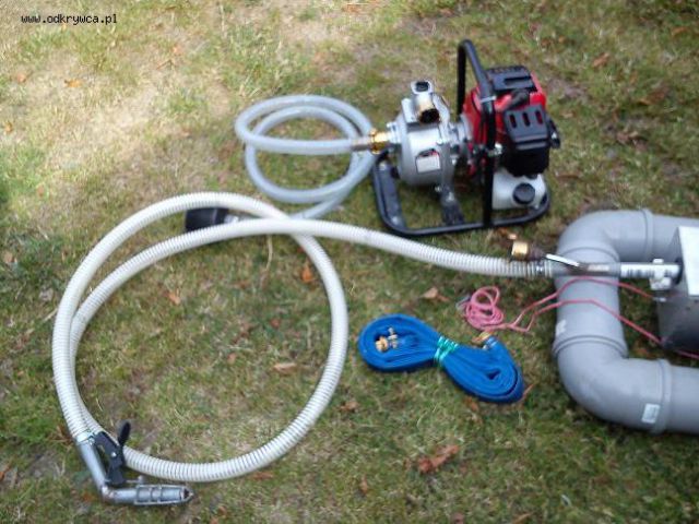

GoldenEye Napisano 30 Listopad 2015 Napisano 30 Listopad 2015 hej. udało mi sie ostatnio okazyjnie na budowie odkupic taką pompe wysokocisnieniową Makita i sprawdzić najprostrzym sposobem czy ma faktycznie te 4,5 bara i udało sie :) wykręciło pieknie poza skale 4bar wiec w sobote postanowiłem sie troche pobawić :P ........

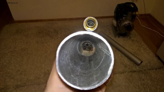

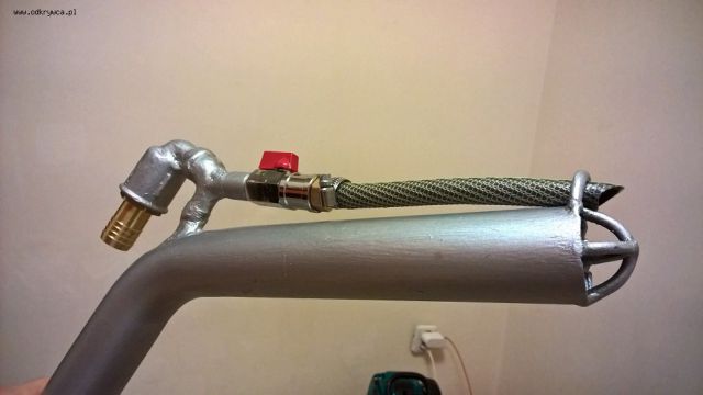

GoldenEye Napisano 30 Listopad 2015 Napisano 30 Listopad 2015 ....poszedłem do znajomego tłumikarza przyciąć i wygiąć rure 2 i dalej już poszło. Jak widac zainwestowałem tez w mosiądz wiec to już drogi sprzęt :P sam "pistolet a prawidłowo NOZZLE 2" kosztował mnie z pomalowaniem nie wiecej jak 60zł reszty nie licze. Postanowiłem zrobic na próbe dwa rozwiącenia...pierwszy ze zwykłą koncówką wirująco ssącą i power jet-em a drugi to bogatsza wersja nozzle i zobaczymy tak naprawde z czym to sie je bo opinie są bardzo podzielone
GoldenEye Napisano 30 Listopad 2015 Napisano 30 Listopad 2015 wejście 1 a wyjscie przez kranik i węża 1/2"
GoldenEye Napisano 30 Listopad 2015 Napisano 30 Listopad 2015 wejście główne z pompy 1 a wyjście podciśnieniowe 1/4" a dokładnie wiertło 6,5mm :D to samo w power jet-ie
sadek717 Napisano 3 Grudzień 2015 Napisano 3 Grudzień 2015 GoldenEye ta makita to nie pompa wysokociśnieniowa na zdj masz taką pompę przyjrzyj się korpusowi widzisz różnicę?
sadek717 Napisano 3 Grudzień 2015 Napisano 3 Grudzień 2015 ta makita 1 jest za słaba aby zasilić 2" power jet lub suction nozzle wiem z doświadczenia i testów wykonałem swojego czasu power jet 1,5 cala i zasilany był pompą która generowała takie samo ciśnienie i miała tą samą wydajność niestety efekt był marny Jeżeli masz power jeta bądź suction nozzle 2 cale to pompa zasilająca musi mieć też 2 cale
