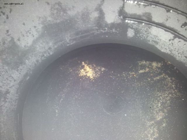

GoldenEye Napisano 7 Czerwiec 2015 Napisano 7 Czerwiec 2015 spinel80...a moją miske złota wyżej widziałeś??? :D
spinel80 Napisano 7 Czerwiec 2015 Napisano 7 Czerwiec 2015 Miskę widziałem :)Podeślij zdjęcie makro swoich złocinek najlepiej przy skali jak masz inne ciekawe minerały ze szlichu to też warto wrzucić.Pooglądamy i ocenimy. Okolice Złotoryi czy inny rejon?Pozdrawiam :)

wardek Napisano 9 Czerwiec 2015 Napisano 9 Czerwiec 2015 Witam Pierwszy sukces!!! :DZnalazłem złoto!!! w Skorze - koło żółtego mostku :DMiska jednak działa ;) i spisuje się znakomicie.Koledzy samą prawdę piszecie. Rzeczywiście, są miejsca w których nic niema i kilka kroków dalej złotko mruga z miski radośnie.Praktycznie dzień płukania na płuczni ze sklejki - nawet dzielnie sklejka zniosła leżenie w wodzie - i oto mój i synka wysiłek. Przepraszam za jakość zdjęcia, ale robione było drżącymi rękami z radości nad MOIM SKARBEM :D@ GoldenEye - jesteś z Krk? może jakiś mały sobotni wypad do Złotego Potoku? Miskę kupiłem na Ebayu z USA - coś takiego:http://www.ebay.pl/itm/Batea-pentola-cercatori-doro-gold-pan-con-scaletta-e-scivolo-14-/110961231263?pt=LH_DefaultDomain_101&hash=item19d5ce059fPłukanie spoko, jedyny problem to to, że czarna... cokolwiek, tylko nie czarne ;)PSPozdrowienia dla Pana Janusza, którego, pochalę się spotkałem osobiście nad Skorą 5.06Panie Januszu Pozdrowienia dla Pana i wielki szacun :)
GoldenEye Napisano 9 Czerwiec 2015 Napisano 9 Czerwiec 2015 wardek...jestem niestety z warszawy :D niestety bo też jeszcze nie skonczyłem korytka a jechac tyle i nawet nie wypróbowac mojego dredge" to lipa by była :P Ty spotkałeś Pana Janusza a ja z kolei z nim rozmawiałem dwa dni temu i mówił ze byli 3 dni w krainie wygasłych wulkanów" ...jak sie okazuje to pod złotoryją :P... i nakrecili materialu na 2 filmy ale teraz na dwa tygodnie są uwaleni bo kamera im sie zwaliła (czy utopiła) i mają przestój :D wiec może zagrasz jakąś role drugoplanową w następnym filmie :PZnalezisko masz ciekawe...nawet bardzo ale podobnie do mojego wypasionego telefonu N6233 ostrosc do bani :PCoś sie nam zgubił kolega lukaszkr" i jego zrobiona na patencie" w prost z filmów Pana Janusza w niecałą godzine super mega pompa hendersona której to obiecal publiczną prezentacje i że sie cos moze od niego nauczymy :D lepiej powoli a dokładnie :P ja korytko robie juz z pół roku i sie nie śpiesze :P :D

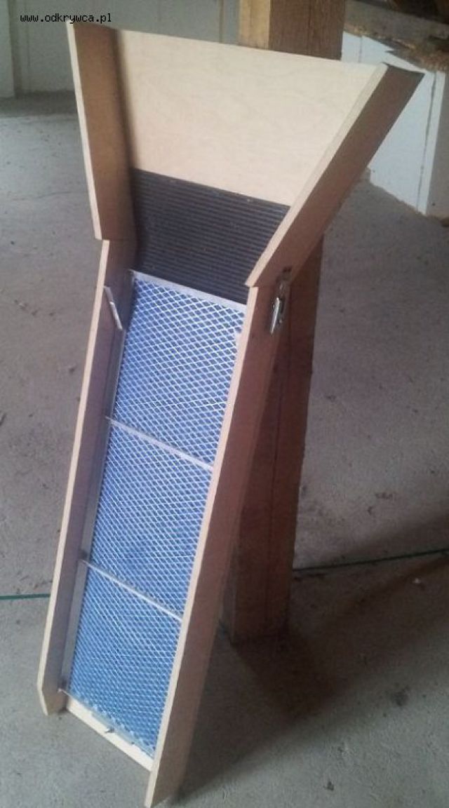

wardek Napisano 9 Czerwiec 2015 Napisano 9 Czerwiec 2015 Witam ponownieObiecałem pochwalić się moim złotodajnym korytkiem ;)Oto ono. tadammm!Mech górniczy, ramka z kątownika aluminiowego 15 mm.Z uwagi na materiał którym dysponowałem, lejek jest odpinany. Ale dzięki temu całość mieści się w bagażniku.Planuję dorobić - nie wiem jak to się nazywa - do podpięcia pompy hendersona, żeby nie do koncentratora tylko do korytka od razu wlewać. Kolejna planowana przeróbka, to pływaki. Koncepcyjnie temat rozwiązany. Teraz zostało jedynie zamówić materiał.
GoldenEye Napisano 9 Czerwiec 2015 Napisano 9 Czerwiec 2015 nie no wyglada bajka jak na drewniane :D a skad wziąłeś mech? :D na ebeju patrzyłem to majątek. Na ostatnich filmach był poruszany temat wymywania dołem drobin złota wiec i ja zrobiłem sobie na koncu blokade..czyli taką kieszen w którym to sie zatrzyma :D jak nie masz to zrób w pierwszej kolejnosci. Janusza korytko pływające pod pompe hendersona to majstersztyk wiec jak bede miał czas to napewno cos podobnego" stworze :D

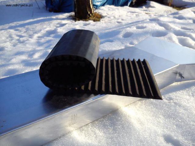

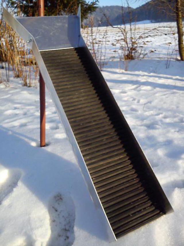

sadek717 Napisano 10 Czerwiec 2015 Napisano 10 Czerwiec 2015 polecam jednak wykonać płucznie z blachy aluminiowej
sadek717 Napisano 10 Czerwiec 2015 Napisano 10 Czerwiec 2015 Do płuczni stosuję maty gumowe które są bardzo skuteczne w selekcji frakcji na macie zostaje sam szlich
