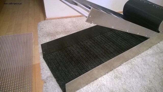

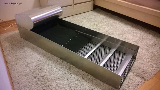

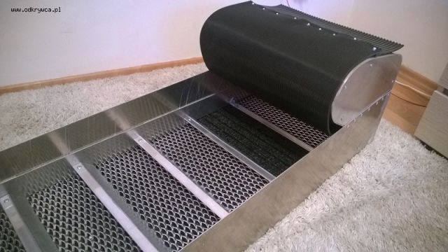

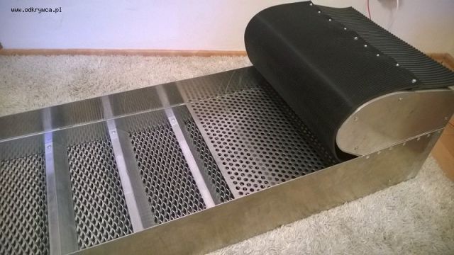

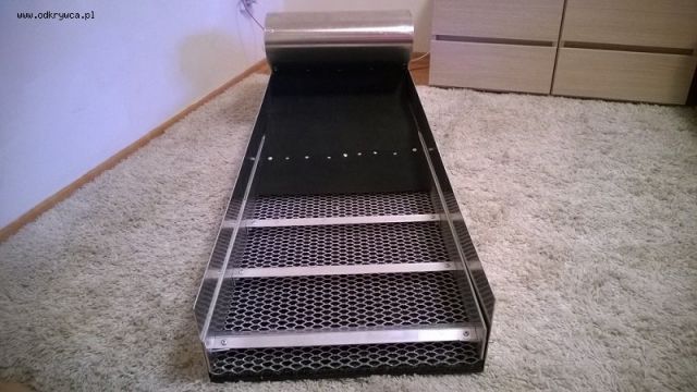

GoldenEye Napisano 10 Maj 2015 Napisano 10 Maj 2015 praca nad moim korytkiem nabrała tempa wiec udało mi sie zrobic wiekszą część tego co miałem zrobic :D z racji tego ze długo teraz nie będe miec czasu by zabrac sie za dokonczenie regulowanych nóżek, power jeta, zacisków do częsci z przegródkami i byc moze mocowania do moto-pompy i moze cos jeszcze wiec wstawiam do oceny i byc moze jakiejs sugestii :) korytko ma 120cm dł.na 40szer. miało byc troche inne ale olać....
GoldenEye Napisano 10 Maj 2015 Napisano 10 Maj 2015 wykladzina trapper za ok 20zł zamiast mchu górniczego za 160 z ebaya :) zawsze to 140 w kieszeni :P

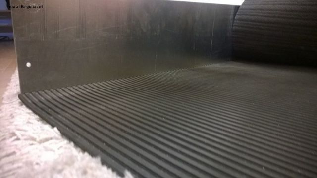

GoldenEye Napisano 10 Maj 2015 Napisano 10 Maj 2015 a na sam spód dalem taką ryflowaną gume :) nie wiem po co ale miałem to dałem :P

wardek Napisano 18 Maj 2015 Napisano 18 Maj 2015 @ GoldenEye Nie zostało ci tej gumy może?Skąd ją masz? można ją gdzieś kupić?

GoldenEye Napisano 27 Maj 2015 Napisano 27 Maj 2015 Wardek.....gume taką dostaniesz w castoramie z rolki 1m szer. :)
