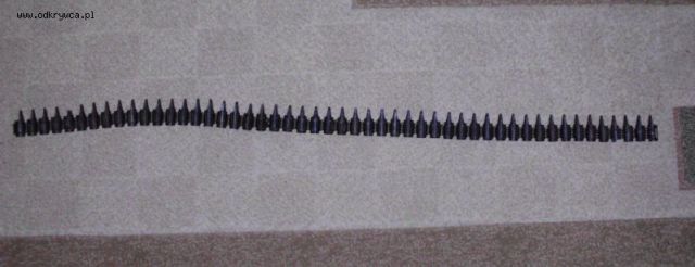

DamianosSs1 Napisano 7 Wrzesień 2011 Autor Napisano 7 Wrzesień 2011 oto i zdjęcie, dodam ze to tylko jej polowa druga czeka na mnie u znajomego ale jeszcze trzeba ustalić szczegóły jej przekazania :] a potem połączyć i tasiemka jak się patrzy

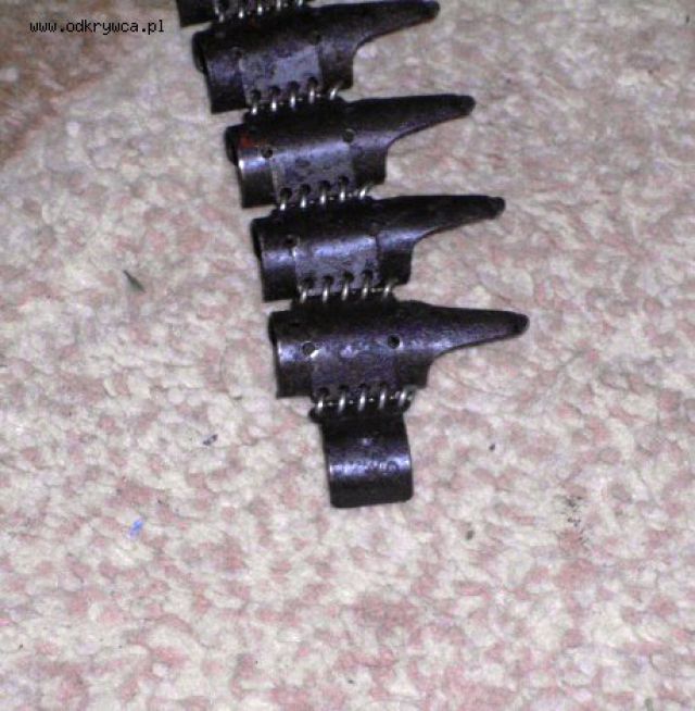

DamianosSs1 Napisano 7 Wrzesień 2011 Autor Napisano 7 Wrzesień 2011 a tu końcówka ładnie sygnowana i bita wrona :)

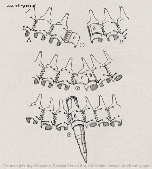

vis1939 Napisano 7 Wrzesień 2011 Napisano 7 Wrzesień 2011 To nie połowa,a cały 50-nabojowy odcinek taśmy GURT 34.Odcinki można było oczywiście łączyć wedle potrzeby.Jak chcesz zostawić oksyde to właśnie nafta najmniej jej zaszkodzi,choć musisz się przygotować nawet na 1-2 miesięczne moczenie i przecieranie twardą szczotą z plastikowym włosiem.
DamianosSs1 Napisano 7 Wrzesień 2011 Autor Napisano 7 Wrzesień 2011 może i tak ale była połączona z druga połową tez 50... znaleziona była w skrzynce po pociskach od działka jakiegoś i rozerwała się przy wyjmowaniu... a po tym moczeniu to dużo naftą będzie waliło? da się trzymać w domu?

vis1939 Napisano 9 Wrzesień 2011 Napisano 9 Wrzesień 2011 ozerwała się przy wyjmowaniu... " bo i jak miała się trzymać bez naboju?

DamianosSs1 Napisano 10 Wrzesień 2011 Autor Napisano 10 Wrzesień 2011 kolego vis1939 po ilustracji którą wrzuciłeś myślę że ona nie była połączona tylko pewnie znalazca myślał że się rozerwała ... no cóż teraz już wiem jak łączono taśmy hehe :)
