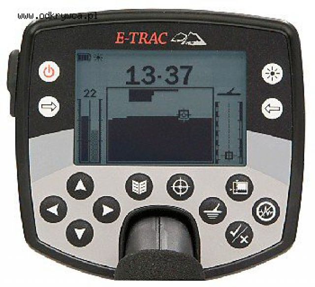

pepekevo Napisano 10 Sierpień 2011 Autor Napisano 10 Sierpień 2011 witam prosze o opinie ustawienia i objasnienia znakow i wyswietlacza ?? prosze o pisanie
pepekevo Napisano 10 Sierpień 2011 Autor Napisano 10 Sierpień 2011 chodzi mi o te cyfry 13-37 co oznaczaja czy kopac jak bedzie 15-30 do tylu a reszte omijac czy jak?
XII Napisano 10 Sierpień 2011 Napisano 10 Sierpień 2011 Jeden (z lewej) parametr pokazuje magnetyczność, drugi (z prawej) przewodność. Na wyświetlaczu poniżej w/w wartości prezentowane masz w postaci kursora, a raczej aktualnego jego położenia - są to po prostu można powiedzieć współrzędne, które wskazuje ów kursor. Czarna powierzchnia na wyświetlaczu oznacza obszary wyłączone (odrzucone, wycięte, zdyskryminowane), tj. te które wykrywek ma nie sygnalizować dźwiękiem, a jedynie przerwą w sygnale wiodącym. Punkty zerowe magnetyczności i przewodności znajdują się w lewym górnym rogu wykresu, okienka dyskryminacji wybiórczej. Jeśli sygnalizowany przedmiot ma wysoki poziom magnetyczności, a poziom przewodności niski oznacza to, że pod sondą masz żelazo. Natomiast jeśli poziom przewodności jest wysoki, a magnetyczności niski będzie to metal z grupy kolorowych.Najlepiej ściągnij sobie instrukcję obsługi do sprzętu lub poproś sprzedawcę o jej dostarczenie. Tam masz wszystko ładnie opisane.
pepekevo Napisano 10 Sierpień 2011 Autor Napisano 10 Sierpień 2011 chodzi mi jak maja byc cyfry zeby kopac czy dwie ponizej 15 i 30 czy jak

pepekevo Napisano 12 Sierpień 2011 Autor Napisano 12 Sierpień 2011 a ta czulosc po lewej dwie kolumny co oznaczaja i te cyferki jakie najleopiej kopac co one oznaczaja

pepekevo Napisano 13 Sierpień 2011 Autor Napisano 13 Sierpień 2011 ty z motyka bys mial nie cfaniakuj staram sie was zapytac bo sie znacie a ja czytalem instrukcje i nnie bardzo wiem o co chodzi tylko z jedna rzecza reszte wiem
Krychus Napisano 13 Sierpień 2011 Napisano 13 Sierpień 2011 Tobie radzę, także nie cWaniakuj :DWytłumaczę Ci dokładnie o co chodzi, bo miałem kiedyś taki sam problem, choć z E Trackiem miałem styczność tylko kilak razy. I pojąłem, bez instrukcji. Tak, jak już wcześniej wytłumaczyli Ci koledzy, liczby te wskazują stosunek zawartości żelaza w obiekcie do przewodności. Jeśli patrzysz się na ten ekran, gdzie jest czarne pole, to zauważysz, że na dole jest większość wyciętych pól. Tak więc, im bardziej w dół, tym więcej żelaza w obiekcie (liczb do 35), a im bardziej na prawo, tym większa przewodność obiektu (do 50, czyli na prosty rozum tym samym obiekt z lepszego materiału lub duży).Kopać należy te sygnały, w których liczba lewa nie jest aż tak wysoka (to aż" może sięgać nawet kilkanaście jednostek). To, jak będzie wskazywane żelazo zależy od tego, jak mocno jest skorodowane oraz ile jego jest. Cele o wysokiej przewodności, np. srebro, będą wykazywały się wysoką liczbą prawą. Czy kolega wiedział, na co się pisze wybierając ten sprzęt? nie lepiej było wybrać coś prostszego? Pozdrawiam. K.

XII Napisano 17 Sierpień 2011 Napisano 17 Sierpień 2011 Witam,:) Poniżej wymienię ustawienia które mają znaczący wpływ na zasięgi:1. Auto czułość - wyłączenie spowoduje znaczący wzrost zasięgu kosztem większej ciszy ;) tj. wykrywacz po wyłączeniu ów funkcji będzie częściej się odzywał.2. Noise Cancel (w zakresie 1-11) w trybie manual - czym niższy zestaw częstotliwości tym lepsze zasięgi ale wykrywacz staje się mniej stabilny i bardziej wrażliwy na zakłócenia. Na ustawieniu na jeden reaguje na włączenie podświetlania wyświetlacza zakłóceniami (w explorerze SE). Najlepsze rezultaty można uzyskać ustawiając 2-3 oczywiście zwracając uwagę na stabilność pracy w danym otoczeniu.3. Dyskryminacja wybiórcza - włączona powoduje znaczący spadek zasięgów. Najlepszym rozwiązaniem jest jej wyłączenie przy jednoczesnym włączeniu IRON MASK w zakresie 19-22.4. Recovery - nie ma praktycznie wypływu na zasięgi ale gdy włączymy funkcję Fast i Deep (osobno lub oddzielnie) znacząco spada stabilność sprzętu sygnalizując o wiele więcej niż powinno ;)5. Funkcja manualna :D prędkość przemiatania - najważniejszy czynnik mający największy wpływ na wykrywalność - trzeba to robić z wyczuciem, powoli bez pośpiechów - jeśli teren jest interesujący - badawczo można przemiatać jak miotłą :)To powinno Wam moi drodzy pomóc jeśli do tej pory nie wyłapaliście ww czynników ;)Zdrów!
adek_ Napisano 18 Sierpień 2011 Napisano 18 Sierpień 2011 XII ale chyba nie mozna nie załączac ani fast ani deep? I co sadzisz o chodzeniu na tym i na tym jednoczesnie? Ja włączam tylko deep bo sam jestem fast ;)
XII Napisano 18 Sierpień 2011 Napisano 18 Sierpień 2011 No cóż - te opcje to nic innego jak upośledzenie systemu dyskryminacji - bo nie wiem jak to inaczej określić. Na moje oko działają one (bo obie podobnie) w taki sposób, że robią wykrywacz mniej precyzyjny, tj. takie skrajne sygnały które wykrywek przeważnie nie sygnalizuje przy wyłączonych obu opcjach po prostu je sygnalizuje podczas kiedy są one włączone. Chodzi głównie o sygnały na pograniczu zasięgów, które to mają bardzo rozbieżne parametry próbek które docierają do analizatora (przy opcji deep). Opcja ta NIE zwiększa zasięgu, oczywiście. Opcja Fast pomocna jest podczas gdy szybciej przemiatamy ale nie zawsze jest skuteczna - podczas szybkiego przemiatania układ nie ma możliwości zebrania wystarczającej ilości próbek do analizy + do tego nie oszukujmy się wolny procesor, które te dane musi przetworzyć - bez włączonej tej opcji podczas szybkiego przemiatania i niedostatecznej ilości danych wykrywacz to przemilczy, natomiast gdy włączy się ów opcję wykrywacz stara się cokolwiek, bardzo mało precyzyjnie zakomunikować, że coś tam jest ;)Da się wyłączyć obie opcje.Po włączeniu obu opcji spada lekko zasięg.Po włączeniu opcji fast - można szybciej przemiatać ale też nie za szybko ;) wyniki prezentowane dźwiękami jak i na wyświetlaczu nie będą precyzyjne - chyba, że będziemy wolno przemiatać - ale to po co ta opcja :DPo włączeniu opcji deep - wykrywacz mówi" więcej niż normalnie - dając wrażenie niestabilności sprzętu, czasami bo nie zawsze :)Podsumowując: Obie te opcje w rozumieniu ich znaczenia (co w rzeczywistości działa inaczej) da się osiągnąć po przez normalne, wolne przemiatanie bez ich włączania ;) co przekłada się na lepsze osiągi niż z włączonymi w/w opcjami :)Zdrów!
adek_ Napisano 18 Sierpień 2011 Napisano 18 Sierpień 2011 czyli uwazasz że właczajac fast nie tracimy na zasięgu w stosunku do sytuacji kiedy mielibysmy włączony deep?Ile wycinasz linijek żelaza? ;) do jakiego poziomu?No i jak radzisz sobie z niestabilnością przy ręcznej czułosci? Znam osoby które bez wzgledu na warunki chodzą na 30, w sluchawkach i dyskotece w uszach ale wyłapuja to co trzeba. Mnie troche takie rozróżnanie co dobre a co fals irytuje, no ale pewnie musze sie przemóc. Startujesz np z 15 z czułoscia i stopniowo wyzej czy moze od górnego pułapu i niżej +eliminacja zakłocen?Powiedz mi jeszcze (ale męcze:)) jak zakłocenia ustawiasz, wciskasz eliminacje i dotykasz cewką ziemi czy trzymasz 30 cm nad nią?
