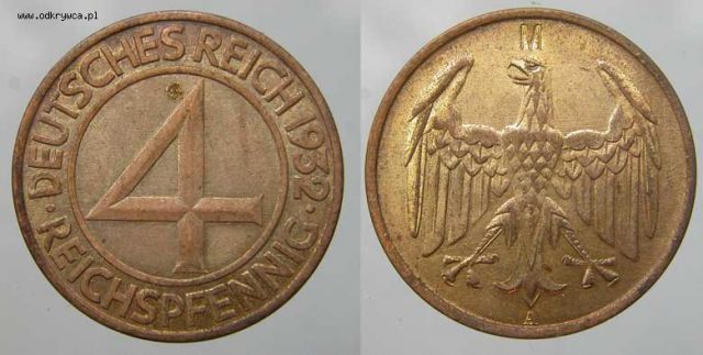

margor Napisano 7 Sierpień 2011 Napisano 7 Sierpień 2011 Tutaj taki przykład zdjęcia z Fuji S5600 przy pomocy tego Raynoxa plus szybka obróbka. Cytuj

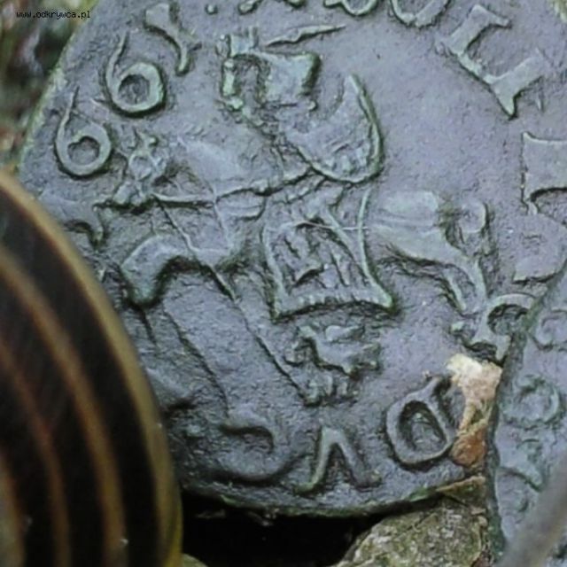

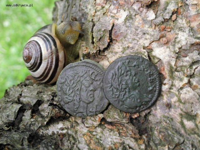

popek Napisano 8 Sierpień 2011 Napisano 8 Sierpień 2011 heh znafcy" fotografii się znaleźli ..... oczywiście wkleiłem swoje z zawarciem emotikonki :)jest to raczej zdjęcie no powiedzmy makro, czy artystyczne, zrobione aparatem pełnoklatkowym z dedykowanym obiektywem makro .... rozdzielczość tego zdjęcia w orginale umożliwia zrobienie nawet dość ostrego bilbordu, specjalnie nie kadrowałem bo dlamnie liczy się również kompozycja ... ale rzeczywiście to nieco nie na temat :) Cytuj
popek Napisano 8 Sierpień 2011 Napisano 8 Sierpień 2011 a zdjęcie miało przedstawiać ogólne piękno ;0) Cytuj
Martian Napisano 8 Sierpień 2011 Napisano 8 Sierpień 2011 kolego popek to jest w dziale o monetach a nie pięknych zdjęciach... Na owarzyskim" jest taki jeden temat, zdjęcia najpiękniejsze czy jakoś tam, gdzie podobne foty możesz wklejać tu ważne są szczegóły; do identyfikacji, do ocenienia oryginalności i do porównywania różnic... Cytuj

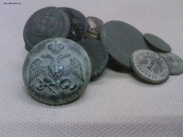

siwy_49 Napisano 11 Sierpień 2011 Napisano 11 Sierpień 2011 A ja biore telefon, zaznaczam tryb macro, wylączam lampe ustawiam nieruchomo fona i robie fote oczywiscie przy swietle dziennym. Telefon to stary samsung u 900 Cytuj

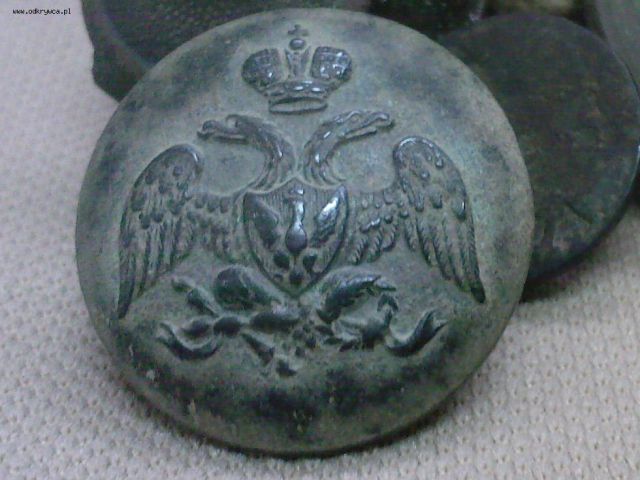

siwy_49 Napisano 11 Sierpień 2011 Napisano 11 Sierpień 2011 To może jeszcze fotka przy sztucznym swietle wieczorem z wiekszej odległości. Starszy model poprzednika Samsung U600 3,2mpix Cytuj
siwy_49 Napisano 11 Sierpień 2011 Napisano 11 Sierpień 2011 Niestety telefon podczas robienia foty mial zmniejszona pojemnosc wykonywanych zdjec i odbilo sie to na ostrosci (światla tez powinno byc wiecej) Cytuj

sigis3 Napisano 31 Sierpień 2011 Autor Napisano 31 Sierpień 2011 Jakość zdjęć przedmiotów zamieszczanych do identyfikacji często wciąż jest mocno nieciekawa, przypominam więc wątek.Szczególnie zwróciłem uwagę na fotki kolegi siwy_49, telefon, matryca 3,2 mpix, a też wyszło nieźle! Odczarujmy sprzęt i te pixele, można zrobić dobrą fotkę naprawdę prostym aparatem.Może ktoś jeszcze doda swoje fotki i pokaże jakim sprzętem można osiągnąć dobry efekt? Cytuj

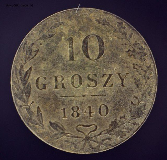

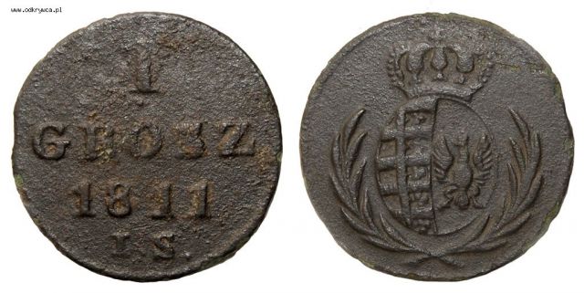

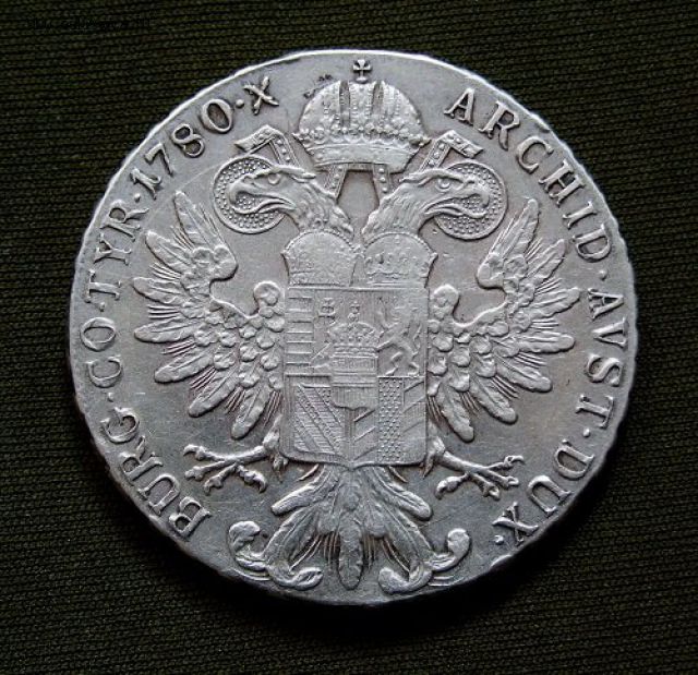

Gniewkos Napisano 31 Sierpień 2011 Napisano 31 Sierpień 2011 Canon 40D + obiektyw 18-55mm + wbudowana lampa + statyw + biała kartka + obróbka w Photoshop Cytuj
Gniewkos Napisano 31 Sierpień 2011 Napisano 31 Sierpień 2011 Wyżej sreberko tutaj miedziak, z reguły są one trudniejsze do poprawnego sfotografowania.pozdro! Cytuj

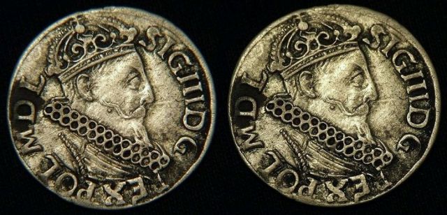

margor Napisano 31 Sierpień 2011 Napisano 31 Sierpień 2011 Dodam jeszcze coś od siebie na temat soczewek. Na zdjęciu porównanie dwóch zdjęć trojaczka:1.- za pomocą zwykłej soczewki +4 dioprie (cena ok 10 zł) 2.- wspomniany wcześniej Raynox (cena ok 200 zł)Zdjęcia nie przerabiane i nie powiększane w żadnym programie graficznym i jeszcze niewykorzystany do końca 10X zoom optyczny w aparacie. Nasuwa się wniosek że tanim kosztem też można uzyskać niezłe powiększenie małego przedmiotu. Tania soczewka daje jednak widoczne zniekształcenia szczególnie na brzegach kadru ( w tym przypadku to jednak schodzi na dalszy plan, moneta jest w miarę czytelna) W moim przypadku zwyciężył jednak konwerter, lubię od czasu od czasu na spacerze zajrzeć w oczy np. pająkowi a tutaj wszelkie zniekształcenia są niemile widziane :) Cytuj

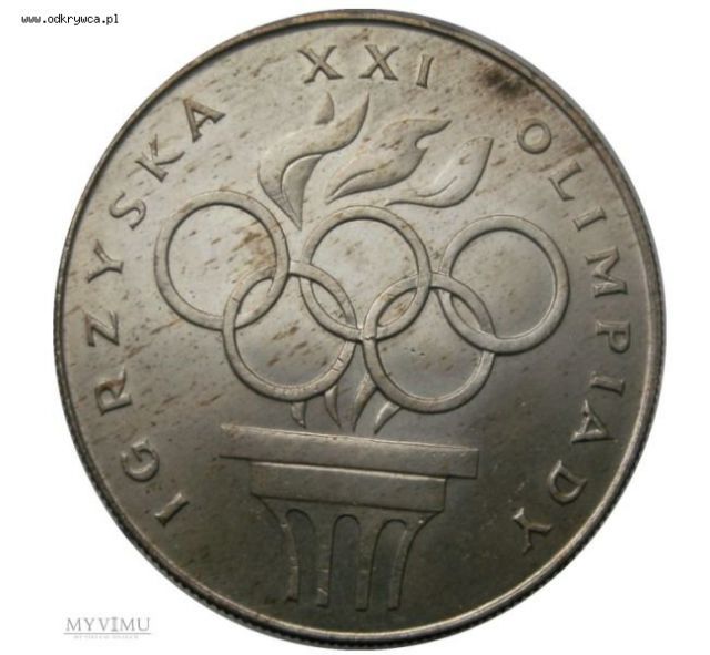

kopijnik2 Napisano 31 Sierpień 2011 Napisano 31 Sierpień 2011 wersja tania dla zmęczonych doborem aparatów z makro i dobieraniem oświetleniakamera internetowa 1,3 Mpx z ręcznym ustawianiem ostrości od 20 mm-----------kontrola efektu na monitorze - onlineustawienie gotowej rozdzielczości - do forumminusem jest zapis w formacie *.bmp który trzeba przetworzyć do *.jpgwarto ustalić kamerę w uchwycie i dorobić oświetleniehttp://myvimu.com/exhibit/30391?ref=1023http://myvimu.com/exhibit/29696?ref=1023http://myvimu.com/exhibit/30393?ref=1023http://myvimu.com/exhibit/29697?ref=1023 Cytuj
sigis3 Napisano 31 Sierpień 2011 Autor Napisano 31 Sierpień 2011 Jeśli chodzi o kamerę internetową, to chyba zwycięzca w kategorii najmniejsza matryca. Jestem pod wrażeniem.Zdjęcia lustrzankami piękne, na potrzeby forum aż za dobre, jak myślę. Naprawdę można dużo osiągnąć relatywnie niedużym koszem. Pozdrawiam Cytuj

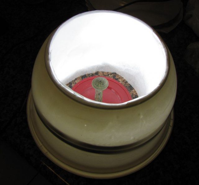

hiszpan Napisano 20 Październik 2014 Napisano 20 Październik 2014 Tunel bezcieniowy.Materiały:doniczkapapier śniadaniowytaśma ledzasilacz Cytuj
hiszpan Napisano 20 Październik 2014 Napisano 20 Październik 2014 Zdjęcie zrobione w tunelu bezcieniowym. Cytuj

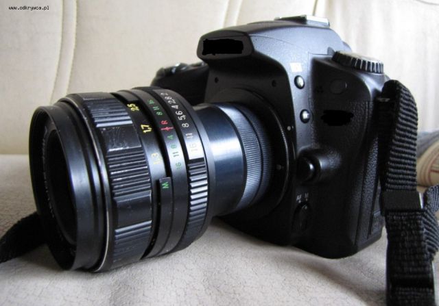

hiszpan Napisano 20 Październik 2014 Napisano 20 Październik 2014 Zestaw do makro aparat z wymienną optyką+pierścienie+stary obiektyw. Cytuj
