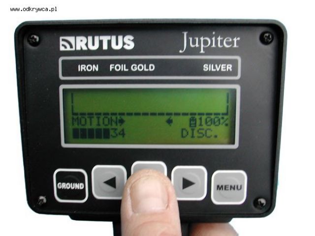

Enders Napisano 14 Lipiec 2011 Autor Napisano 14 Lipiec 2011 RUTUSa znają już chyba wszędzie... :D Pozdrawiam! http://www.garysdetecting.co.uk/rutus_jupiter.htm
Enders Napisano 14 Lipiec 2011 Autor Napisano 14 Lipiec 2011 Trzeba jednak poczekać na opinie innych... Pozdrawiam!
