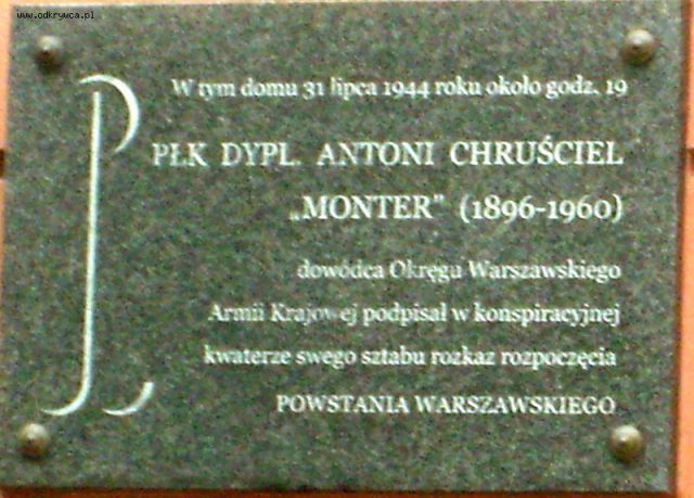

elpasys Napisano 1 Sierpień 2011 Napisano 1 Sierpień 2011 Jak na początku (części 1.) wspomniałem, pojawienie się czołgów sowieckiej 2. Armii Pancernej na przedpolu Warszawy (30 lipca 1944 r.) było impulsem i powodem podjęcia przez Komendę Główną Armii Krajowej (31 lipca 1944) decyzji o rozpoczęciu Powstania Warszawskiego dnia 1 sierpnia 1944 o godz. 17:00. Ta trudna decyzja zapadła w tym domu w Warszawie, przy ul. Filtrowej 68, przy placu Narutowicza. Obecnie w tym miejscu znajduje się tablica pamiątkowa.
elpasys Napisano 1 Sierpień 2011 Napisano 1 Sierpień 2011 Treść tablicy:W tym domu 31 lipca 1944 roku około godz. 19 płk dypl. Antoni Chruściel "Monter (1896-1960) dowódca Okręgu Warszawskiego Armii Krajowej podpisał w konspiracyjnej kwaterze swego sztabu rozkaz rozpoczęcia Powstania Warszawskiego. "

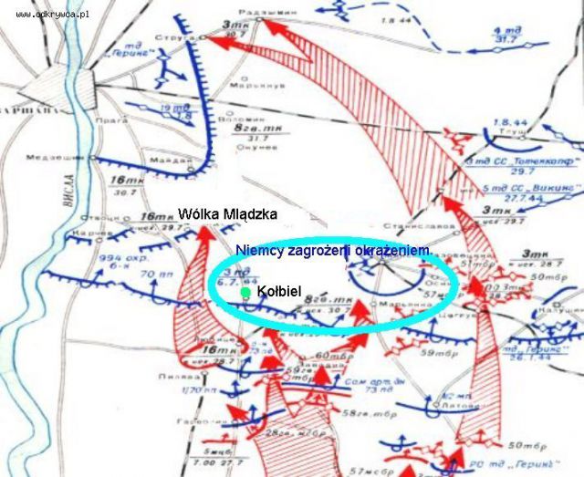

elpasys Napisano 9 Sierpień 2011 Napisano 9 Sierpień 2011 Zagrożenie okrążeniem Niemców w Mińsku Maz. i okolicy opisane jest w moim poście z 2008-04-15 11:33:00 (w części 1). Dlatego Niemcy musieli wycofać się z M.M. bez walki.

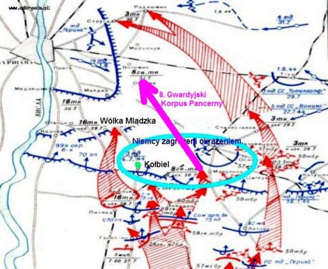

HUBERTUS 1656 Napisano 9 Sierpień 2011 Napisano 9 Sierpień 2011 Chyba tak różowo to nie było ,czy przypadkiem 16 korpus pancerny nie dotarł do fortyfikacji Przedmościa w momencie gdy 3 był już daleko w przodzie? Mapka przedstawia cały zagon 2APanc. 30 Lipca pada Wiązowna a jeszcze tego samego dnia Niemcy próbują ją odzyskać kontratakiem grupy bojowej składającej się z czołgów 19DPanc i 73DP. Zaś od wschodu w rejon Stanisławowa podchodzą już elementy 3i5 Dpanc SS Totenkopf i Viking. To bitwa pancerna z małą ilością piechoty zmechanizowanej więc szczelnego kordonu raczej nie utworzyliby. Wygląda na to że ruscy pobili 73DP i siły ją wspierające po czym ruszyli na Radzymin-im zależało na odcięciu całej 2Armii niemieckiej na styku z 9 Armią a los tej dywizji piechoty był im raczej obojętny. Sama dywizja zaś bez większych przeszkód ewakuowała się w Stronę Starej Miłosny.
elpasys Napisano 9 Sierpień 2011 Napisano 9 Sierpień 2011 Dla zobrazowania sytuacji, która powstała w rejonie Wiązowny dnia 30 lipca 1944 daję jeszcze raz mapkę, z wrysowanym szlakiem, którym posuwał się sowiecki 8. Gwardyjski Korpus Pancerny. To właśnie groźba otoczenia Niemców była powodem tak gwałtownego starcia w tym rejonie. Dowódca 73.DP Generał Franek dostał się do niewoli właśnie tutaj.

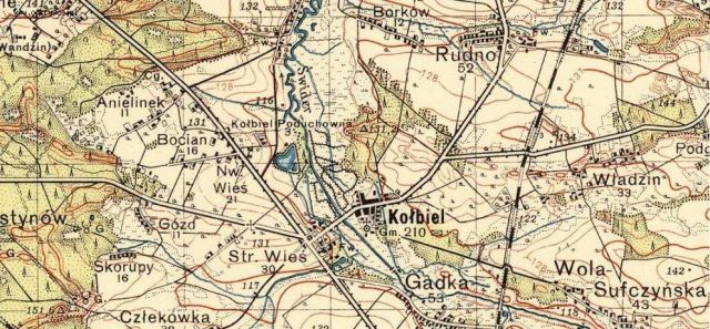

elpasys Napisano 10 Sierpień 2011 Napisano 10 Sierpień 2011 W moim poście w części 1. z dnia 2008-04-13 10:43:00 zwracałem się z prośbą o pomoc w wyjaśnieniu okoliczności artyleryjskiego ostrzelania wsi Skorupy z dnia 26 lipca 1944. Otrzymałem tylko jedną odpowiedź na mój apel, którą to odpowiedź zamieszczam tutaj w oryginale i bez skrótów:Walki Kołbieli miały trochę inny wygląd z nocy 27 a 28 73DW powstrzymywała Rosjan wzdłuż szosy Lubelskiej i rejonie Siennicy. Obrona Kołbieli była podobno na kilka linii najważniejsze miejsce było w rejonie obecnego ronda drug na Mińsk Mazowiecki Góra Kalwaria, Warszawa Lublin. Czyli dawny zajad pocztowy Carski dzisiaj nie istnieje ale za to ocalał pałacyk i folwarki tam waśnie po tej stronie Świdra najważniejsze miejsce obrony 73DW.Kołbiel była broniona od Świdra po obecna żwirownie na kirkucie były stanowiska moździerzy niemieckich. Skrzyżowanie drug Mińsk Mazowiecki i Siennica jest zwane super posterunkiem po wojnie podobno długo stal tam spalony czołg.Most kolejowy był podobno zamianowany i przygotowany do wysadzenia.Rosjanie zatokowali jednoczesność wzdłuż torów kolejowych i szosy lubelskiej oba ataki Niemcy oparli przy-czym jednocześnie wysadził most na szosie Niemcy położyli ogień zaporowy.Niemiecka obrona słabła z godziny na godzinę Rosjanie ponawiali szturmy w końcu przeprawili się przez brud koło woli Suszczyńskiej wyszli na wieś Władzin na która Niemcy próbowali bronić.Rosjanie cały czas ostrzeliwali różne punkty Kołbieli tak wiec nie dużo zostało ze starej zabudowy.Z Władzina ruscy wyszli na tyły Niemców w Kołbieli.Niemcy wycofali się pospiesznie w rejon Wiązowny a ostrzelanie wsi Skorupy nie miało miejsca z Niemcami tam się zajmującymi tylko ogniem zaporowym. pozdrawiam Szaman" Moja wątpliwość nie została rozwiana, bo wieś Skorupy została ostrzelana 26 lipca, a nie 27 lipca 1944. W dalszym ciągu proszę o wyjaśnienia.
HUBERTUS 1656 Napisano 10 Sierpień 2011 Napisano 10 Sierpień 2011 to gdzie te okopy,stanowiska? leje po pociskach?
HUBERTUS 1656 Napisano 10 Sierpień 2011 Napisano 10 Sierpień 2011 Czekam na rozrysowanie tych rewelacji

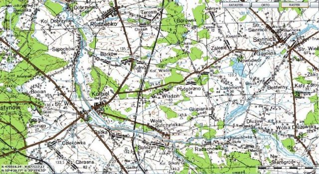

HUBERTUS 1656 Napisano 10 Sierpień 2011 Napisano 10 Sierpień 2011 teraz prawilna mapka WIG-układ dróg zgodny z występującym w owym okresie
