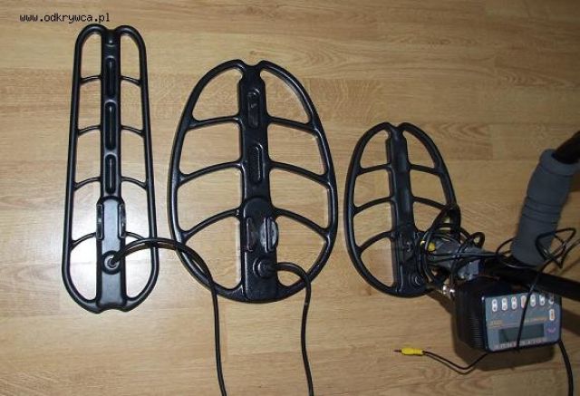

Gość Napisano 4 Czerwiec 2014 Napisano 4 Czerwiec 2014 Moje obawy co do wytrzymałości stelaża były bezpodstawne. Solfernus wytrzymał chodzenie z najcięższą z cewek 35cm, wystarczyło śmiało mocniej skręcić nakrętki stelaża i nie trzeba nic wzmacniać ani przerabiać. Na monety tak na szybko po jednodniowym chodzeniu najlepiej sprawdziła się cewka DD25cm, zaś do militarki DD35cm . Do szukania monet ideałem była by cewka BF pierwsza z lewej, ale o zasięgu cewki DD25cm pierwszej od prawej.Waga cewek : o szerokim pasie przeczesywania gruntu BF 13kHz 40cm-47dag, dobra na militarkę DD35cm 10kHz-60dag, podstawowa cewka - idealna na monety DD25cm 16kHz-41dag.Gdybym drugi raz miał wybrać - śmiało wybrał bym Solfernusa. Stosunek jakości i parametrów wykrywacza do jego ceny jest bardzo korzystny. Ponadto producent udziela szczegółowych informacji i serwis mamy w Polsce - okres oczekiwania w razie W" skrócony do minimum.
Gość Napisano 6 Czerwiec 2014 Napisano 6 Czerwiec 2014 Po deszczu i na mokrej łące działanie jest stabilne. Po deszczu nawet jakby osiągi na tych samych ustawieniach nieco lepsze. Uprzedzając przyszłe pytania - na monety najlepsza cewka wedle mnie to DD 25cm - waży 41 dag. BF 40cm - 47 dag nie jest najcięższa i równie dobrze sprawdza się na monetach obszarem omiatania rekompensując nieco gorszą głębokość penetracji gruntu. Cewkę DD35cm kupilem z myślą o wiekszych klamotach jako że ma największą głebokość penetracji gruntu, ale i największą wagę 60 dag. Taką tez polecam również na militarkę, chociaż do momet też jest równie czuła co DD25cm , ale większe dołki trzeba kopać i bez pinpointera jest to uciążliwe.

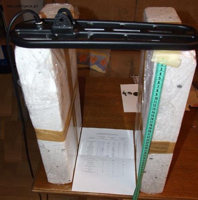

Gość Napisano 6 Czerwiec 2014 Napisano 6 Czerwiec 2014 Poniżej testy cewek wykrywacza Solfernus 2,6 w powietrzu. Oczywiście do wyników w glebie mają się nijak, ale pozwalają porównać czułość detektora metali w powietrzu na swobodnie lewitujące przedmioty metalowe" w stosunku do urządzeń innych producentów. Mam nadzieję, że przyda się to komuś, chcącemu porównać swój detektor z Solfernusem.Proponuję nie badać wszystkich monet jakie ja badałem, a jedynie wspólczesny1 grosz oraz współczesne 5 groszy.
