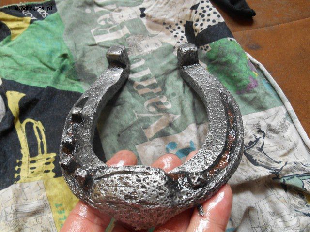

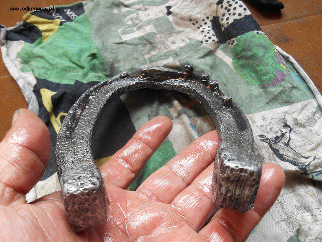

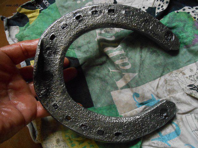

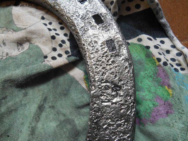

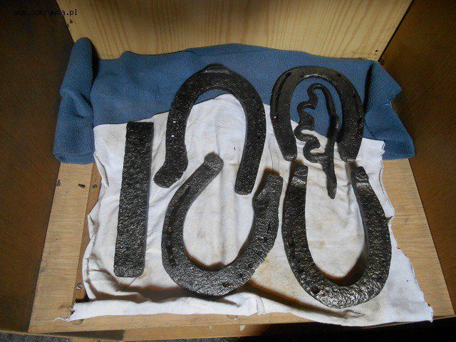

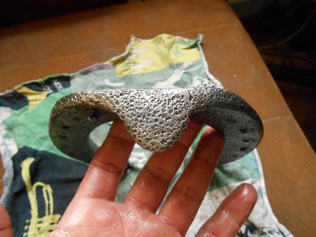

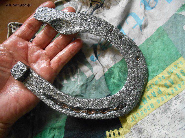

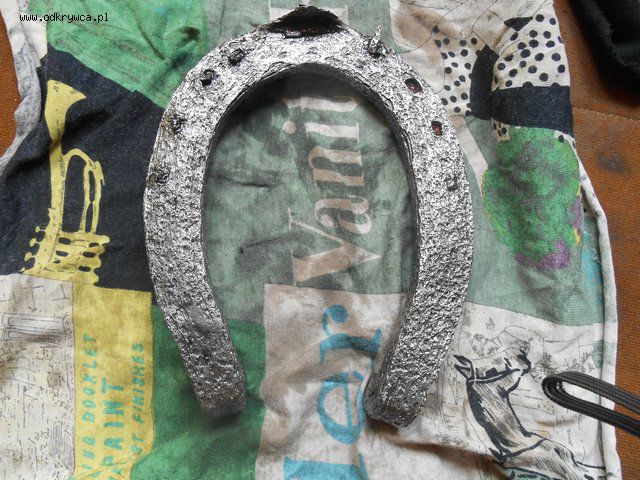

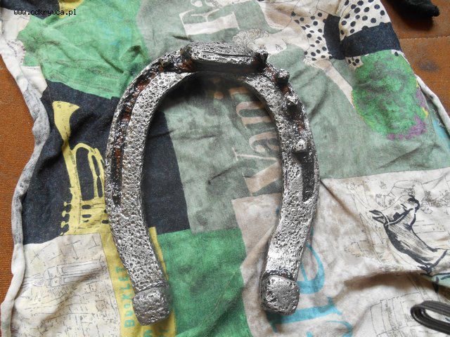

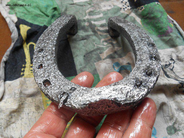

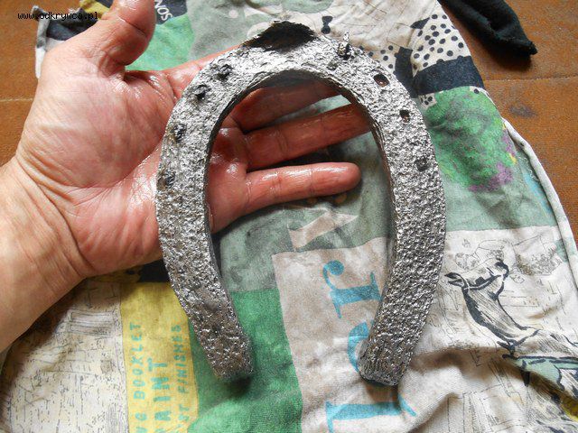

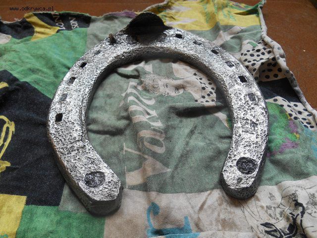

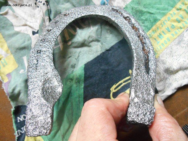

Szaman9 Napisano 1 Lipiec 2015 Napisano 1 Lipiec 2015 miały byc zdjęcia po autolizie , więc wrzucę trochę fotek
Szaman9 Napisano 1 Lipiec 2015 Napisano 1 Lipiec 2015 i starczy . Więc wynika , że poczyszczone , a tak naprawdę czyszczenie dopiero się zacznie , trzeba teraz powyciągac jakoś gwoździe i poczyścic otwory po nich . Ale na razie mi starczy , prawie dwa tygodnie to trwało z przyczyn technicznych - wszystkie natomiast są zakonserwowane i to ponoc dobrze - jakimś dobrym olejem do broni , zobaczymy . Na koniec chciałem wszystkim podziękowac , za wprowadzenie mnie w autolizę , podpowiedzi i cierpliwośc . Dzięki i obfitości !
Kriczer Napisano 1 Lipiec 2015 Napisano 1 Lipiec 2015 No i jest ok, z otworami itp szczota druciana i jedziesz tam gdzie nie dasz rady to już tylko mechanicznie
Szaman9 Napisano 1 Lipiec 2015 Napisano 1 Lipiec 2015 na razie mnie wymęczyły te podkowy , ale znając siebie , to pewnie zabiorę się za gwoździe i przez otwory jeszcze raz drut i delikatna kąpiel , a potem czyszczenie od nowa , ale nie wiem kiedy . chciałem tylko podziękowac i byc słowny . obfitosci .
Kriczer Napisano 1 Lipiec 2015 Napisano 1 Lipiec 2015 Weź sobie nawet gwoździem grubszym i młoteczek i poprzebijaj te otwory i oczyść po prostu wyskrobując.

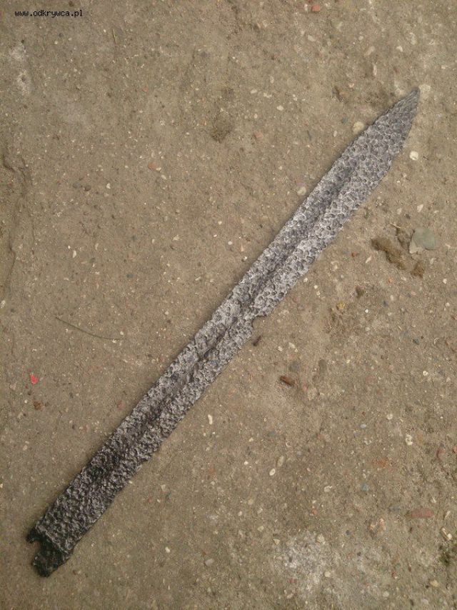

Sobow99 Napisano 4 Lipiec 2015 Napisano 4 Lipiec 2015 Na zdjęciach efekty autolizy, tutaj głownia od s98/05.
