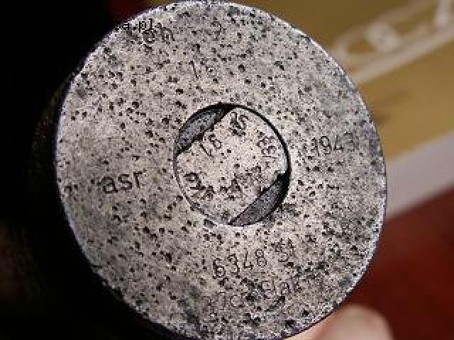

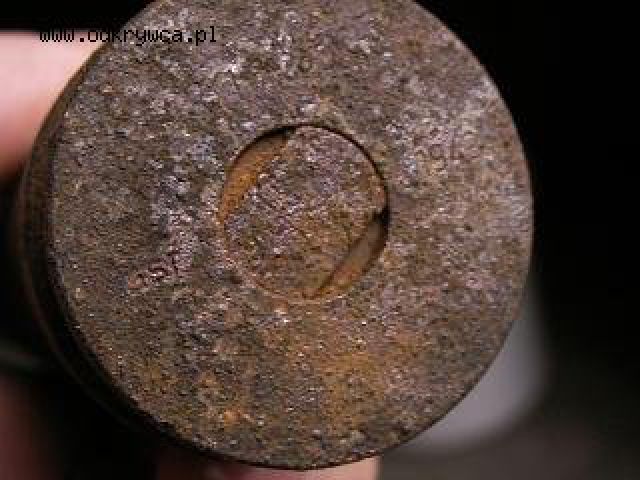

GeneralRemek Napisano 6 Marzec 2011 Napisano 6 Marzec 2011 Zerknijcie na fotki, przecież to stalowa łuska.
