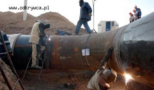

samulb Napisano 5 Kwiecień 2011 Napisano 5 Kwiecień 2011 Proxima na statyku i na mixie pokazuje wynik identyfikacji przedmiotu tak samo jak na dynamiku, pod warunkiem ,że przedmiot nie jest zdyskryminowany. Dlatego polecam przy statyku ustawiać dyskryminację na -90 i kopać tylko to co uznacie za stosowne.Przy okazji mam pytanie, może ktoś sie spotkał z czymś podobnym. Proxima daje sygnał minus 90 minus 88 na dynamiku, na 1.20 metra nie ma jeszcze nic a ona w dołku dalej mruczy jak miś. Przy tym statyk i pinpoint milczą! Czyżby jakiś meteoryt gigant?
psioter5 Napisano 5 Kwiecień 2011 Napisano 5 Kwiecień 2011 z skąd ja to znam :) nie ma przypadkiem tam rurociągu gazowego? idzie on na około 1.5-3m w zalezności od terenu rury o średnicy około 1m. jak byłem młodszy i w pobliżu kładli taki rurociąg to w lezących na polach rurach motorynką się jeździło :)
