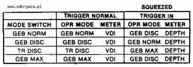

Brzęczyszczykiewicz Napisano 18 Luty 2011 Napisano 18 Luty 2011 Gwoli ścisłości wskaźnik VDI nie pokazuje przewodności obiektu tylko fazę sygnału z detektora fazy. Na wskazywaną fazę składa się wiele zmiennych a przewodność obiektu jest tylko jedną z nich.To co pokazuje wskaźnik macie w tabelce. Nie potrzeba do tego sędziego, wystarczy instrukcja.

Brzęczyszczykiewicz Napisano 18 Luty 2011 Napisano 18 Luty 2011 Kolego LJ, jeśli twierdzisz że wstawianie tabeli można było sobie darować, jednocześnie argumentując, że nie wnosi ona nic do tematu zadanego pytania, to lepiej poszukaj jakiegoś prostszego modelu wykrywacza. Najlepiej takiego, który ma tylko włącznik zasilania i najlepiej żeby był zasilany na ogniwa słoneczne. Ponieważ każda, nawet najprostsza instrukcja obsługi w postaci obrazkowej może się okazać dla Ciebie zbyt skomplikowana :) Nawet boję się, czy to co napisałem wyżej nie jest zbyt zawiłe;)

Brzęczyszczykiewicz Napisano 18 Luty 2011 Napisano 18 Luty 2011 Oczywistość!mode switch: geb norm", trigger normal -> operating mode = geb norm", meter = VDI.Co tu wyjaśniać? Przecież jak wół stoi, że skazówka w tym konkretnym trybie pokazuje VDI, czyli odzaj metalu" a nie siłę sygnału"....
