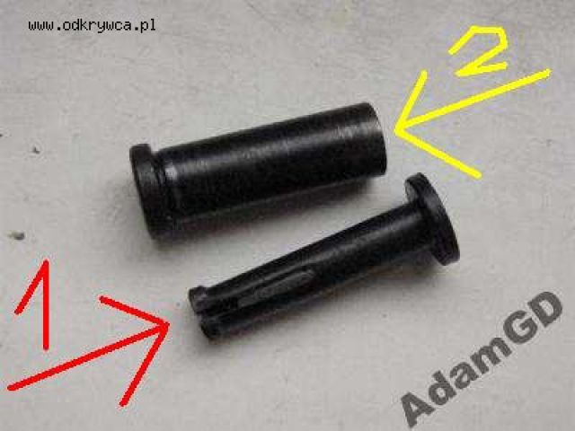

mauser1973 Napisano 12 Styczeń 2011 Autor Napisano 12 Styczeń 2011 Witam ,prosze o pomoc w rozłożeniu tego sprzętu. Interesuje mnie jak odczepić chłodnice od reszty. Mile widziane rysunki ,chematy itp.
fitter Napisano 12 Styczeń 2011 Napisano 12 Styczeń 2011 Trzeba wyciągnąć oś pokrywy komory zamkowej (taki sworzeń) po odgięciu zawleczki a następnie wyciagamy tuleję osi pokrywy zamkowej.
Hebda Napisano 12 Styczeń 2011 Napisano 12 Styczeń 2011 tak jak mówił kol.fitternajpierw młotkiem przez wybijak,śrubę bądź pręt walisz ile wlezie w część zaznaczona na czerwono,,wybijak musi być mniej więcej średnicy jak ten pręcik z nacięciem bo do niego przykładasz siłę,jak wyjdzie środek to zostanie ci trudniejsza cześć czyli część druga(zółta) od strony zaznaczonej strzałką przykładasz wybijak o odpowiedniej średnicy i też walisz ogólnie brutalna siła bo jak z ziemi fant to cholery cholernie mocno siedząinnej metody nie próbowałem:) tu więcej fotek jak to wygląda:http://allegro.pl/kolek-i-sworzen-laczacy-oslone-z-lozem-ppsz-41-i1381960490.html

Argonauta Napisano 13 Styczeń 2011 Napisano 13 Styczeń 2011 Jesli dekowany przez CLK to sobie odpusc bo zniszczysz fanta, bolec łaczący zawiasowo komore zamkowa i pokrywe komory/osłone lufy jest przyspawany do osady lufy ( lufa zreszta tez)
mauser1973 Napisano 13 Styczeń 2011 Autor Napisano 13 Styczeń 2011 I to by tłumaczyło problem z rozłozeniem tego ,no trudno .Dziękuje za informacje .
