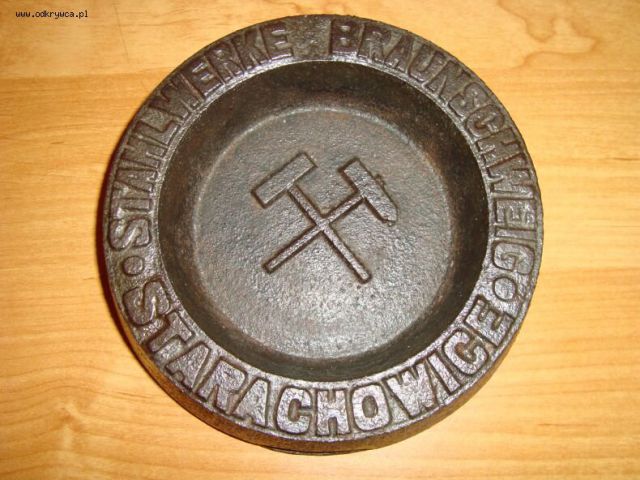

vis1939 Napisano 9 Styczeń 2011 Napisano 9 Styczeń 2011 Po przejęciu Zakładów Starachowickich przez koncern Hermann Göring Werke produkowano głównie amunicje artyleryjską,lufy do dział 40 i 150mm,części do łodzi podwodnych oraz detale do Messerschmitta 262.agl - Stahlwerke Braunschweig GmbH,Werk Starachowice
Nadwojciech Napisano 9 Styczeń 2011 Napisano 9 Styczeń 2011 Produkt uboczny Stahlwerke Braunschweig werk Starachowice. :)

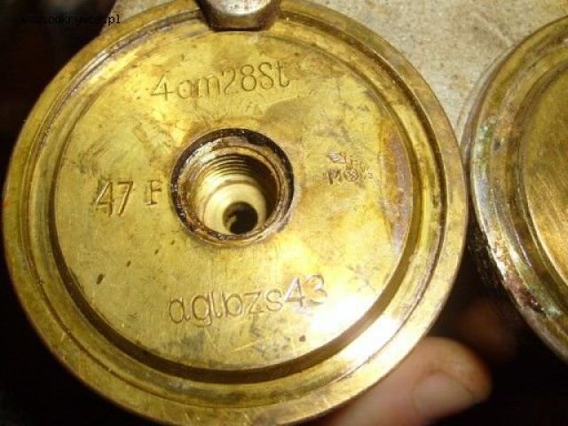

vis1939 Napisano 9 Styczeń 2011 Napisano 9 Styczeń 2011 Na pewno 4cm do Flak28,o innych mi nie bardzo wiadomo.

voyna Napisano 13 Styczeń 2011 Napisano 13 Styczeń 2011 Drogi Nadwojciechu nie wiem czy nie zauważyłeś ale vis pisał o produkcji łusek do czterdziestek, a nawet wkleił ładne foto. Również polecam przestudiować mój wcześniejszy post który stanowi ze kooperacja z zakładem Hasaga polegająca na dostarczaniu istotnych elementów do elaboracji, raczej wykluczała scalanie amunicji w TST. Odnośnie przejęcia zakładów początkowo niemcy nie kontynuowali produkcji a wręcz demontowali maszyny wywożąc je do rzeszy. W czasie tej akcji WH skonfiskował około 187 maszyn w Starachowicach i Stalowej Woli ,lecz na początku grudnia 1939 demontaż wstrzymano a nawet cześć wywiezionych maszyn wróciła do zakładów. Przede wszystkim wiązało się to z decyzja uruchomienia produkcji pod jak wiadomo skrzydłami koncernu HG Werke pod kierownictwem Fritza Hoffmanna ( będącego jednocześnie dyrektorem zakładów Ostrowieckich ). Co ciekawe przekopując moje domowe archiwum natrafiłem na pewien cytat który może częściowo wyjaśnić sprawę Starachowickich znaków na Rosi". Fragment ten dotyczy zakładów Ostrowieckich które były ściśle związane kooperacja z Starachowicami a brzmi on Produkowano ponadto odlewy głowic do torped, ZAWIESZENIA DO WOZÓW PANCERNYCH i części do wyrzutni torpedowych". Czyli idąc dalej tym tropem można przypuszczać ze niektóre surowe" elementy z Ostrowca były kierowane do dalszej obróbki w Starachowicach ( gdzie jako produkt finalny otrzymywały bicia z Zakładów Starachowickich). Ale to tylko moje osobiste domniemania wiec proszę jeżeli ktoś gdzieś posiada jakieś materiały dotyczące Zakładów Starachowickich o ich udostępnienie w celu zebrania ich w spójna całość..
