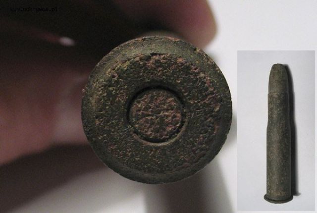

Baggs Napisano 16 Listopad 2010 Autor Napisano 16 Listopad 2010 Szukałem ale nie mogłem znaleźć. Wymiary naboju które mogą pomóc.średnica pocisku 1.1 cmśrednica spłonki 1.6 cmnie widać śladu sygnatur.Może ktoś pomoże?
8total4 Napisano 17 Listopad 2010 Napisano 17 Listopad 2010 Na 1. rzut oka -Berdan, Mauser M71 albo Werndl..Spróbuj przez wyszukiwarkę..ps. kaliber pocisku to na pewno 7.62 m/m ??pozdro.
panadam12 Napisano 17 Listopad 2010 Napisano 17 Listopad 2010 sam podajesz średnicę pocisku jako 11mm,więc dlaczego w tytule kaliber 7,62mm ?
vis1939 Napisano 17 Listopad 2010 Napisano 17 Listopad 2010 ie widać śladu sygnatur" wysmaruj facjatę błotem i zobacz czy wtedy też będzie Ciebie widać...
panadam12 Napisano 17 Listopad 2010 Napisano 17 Listopad 2010 http://www.luski.poszukiwania.pl/index.php?action=luski&top=austro&pokaz=austweg1 poszukaj na tej stronie coś powinno być
Ave Danzig Napisano 17 Listopad 2010 Napisano 17 Listopad 2010 Racja to je Grashttp://www.municion.org/altres/11x59gras.htmczyszczenie tu nic nie da, stan mosiądzu jest do baniPS. Polecam go oprużnić i zbić spłonkę :)
mietek Napisano 17 Listopad 2010 Napisano 17 Listopad 2010 Uzywane przez Rosje (1 wojna) i pozniej w wojnie 1920 przez Wojsko Polskie.Czy moze zostal znaleziony w miejscu walk 1 wojna, 1920?
Baggs Napisano 17 Listopad 2010 Autor Napisano 17 Listopad 2010 Przepraszam za pomyłkę z kalibrem faktycznie nie jest to 7.62.Już dawno opróżniony. Zdjęcie zrobione po znalezieniu.Znaleziony na Mierzei Wiślanej a nie orientuję się aby były tam jakieś wielkie walki I WŚ. Po zmierzeniu faktycznie wychodzi na to, że to 11x59R Gras 1879/83. Postaram się jakoś oczyścić spłonkę. Może coś się pojawi.Dziękuję za pomoc.
mietek Napisano 17 Listopad 2010 Napisano 17 Listopad 2010 Dziekuje. W czasie 1 wojny i 1920 tam nic sie nie dzialo.W okresie 2 wojny tez Volksturm dostal Grasy, oznaczone jako Gew. 361(f) i Kar.561(f), troche zdobycznych tez uzywali Niemcy w okresie 1 wojny.Czyli trudno rzec skad sie tam wzial.
