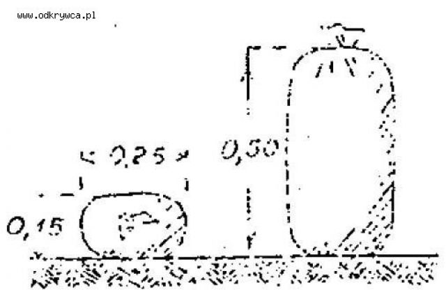

Horhe Napisano 3 Sierpień 2010 Share Napisano 3 Sierpień 2010 Wg. publikacji Umocnienie polowe z 1934 roku, to worki mogly być nawet i papierowe, o innych surowcach nie było mowy, ale zapewne to był surowy len i juta. Acz ja obstaję raczej przy lnie, bo tego w naszym kraju nie brakowało. Wymiary napełnionego i zawiązanego worka to 25/50/15cm, czyli znacznie mniejsze niż współczesne czy z demobilu" na ziemniaki.W składnicach co najwyżej były worki na piasek, ale w której i ile,to nie wiem. Odnośnik do komentarza Udostępnij na innych stronach More sharing options...

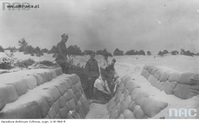

Widd39 Napisano 13 Sierpień 2010 Autor Share Napisano 13 Sierpień 2010 A tu zdjęcie z NAC - okop wzmocniony workami z piaskiem. Regulaminowo jako dół dla stojącego odziany". Odnośnik do komentarza Udostępnij na innych stronach More sharing options...
Horhe Napisano 20 Sierpień 2010 Share Napisano 20 Sierpień 2010 Bez jakichkolwiek przekąsów! to był tylko popędzacz.Mój wizerunek worków pochodzi z Umocnienia polowe przy doraźnym umacnianu pola walki", Rembertów 1934 Odnośnik do komentarza Udostępnij na innych stronach More sharing options...

atyl Napisano 23 Sierpień 2010 Share Napisano 23 Sierpień 2010 U mnie też ta sama strona, ale dorzucę normy przenoszenia i przewożenia narzędzi i materiału saperskiego za Podręcznikiem dowódcy saperów" Wwa 1934Woreczek do piasku: człowiek- 100szt, dwukółka(biedka) 500szt, Wóz- 1350szt, samochód 1,5t- 3350szt, samochód 3t- 5000szt.Wracając do pierwszego pytania:...W jakich składnicach w 1939 r. znajdowały się worki z piaskiem....przypuszczam, że w magazynach mob.,skąd transportowano je w zalezności od zapotrzebowania zgodnie ze schematem koleją do stacji zaopatrzenia, samochodami do punktów dostarczania środkami samochod., potem do składów dywizyjnych, składów saperskich pułkowych i na końcu do oddziałów walczących. Odnośnik do komentarza Udostępnij na innych stronach More sharing options...
atyl Napisano 30 Sierpień 2010 Share Napisano 30 Sierpień 2010 W Instrukcji saperskiej- Podstawowe wiadomosci techniczne, Warszawa 1934 jest jeszcze coś takiego:...Worki na ziemię powstaję przez zeszycie dwóch prostokątnych kawałków materii płóciennej lub papierowej o wymiarach 0,70x0,33m. Tasiemki służą do związania napełnionego worka. W razie braku zastępuje się je drutem. Odzież z worków jest krótkotrwała. Odnosi się to zwłaszcza do worków papierowych, które szybko gniją.Najlepiej jest wypełniać worki piaskiem, nie ubijając go przytem zbytnio,gdyż worek wtedy łatwiej pęka.Worków z ziemią używa się do uszczelniania (zagłuszania)komór minowych, szybkiej naprawy wyłomów w tamach i groblach podczas powodzi, w fortyfikacji polowej - do odziewania przedpiersi, budowy strzelnic, naprawy wyłomów, barykadowania rowów oraz do założenia okien i drzwi przy przygotowaniu budynków do obrony. Odziewanie scian wykopów workami stosuje się w wypadkach wyjątkowych.Napełniony worek ma wymiary 0,25x0,50x0,15m (ryc.286- wszystkim nam już znana), próżny zaś 0,33x0,70m.Ciężar napełnionego worka 20-25 kg.Przewozi się worki w paczkach po 50szt, ciężar około 9kg.Odziewanie workami odbywa się znacznie szybciej niż darniną (1sap-3m2 na g). Stosuje się jedynie odziewanie rębem. Naprawa odzieży jest łatwa.Przy odziewaniu wyższych ścian (wyłomów itp)worki układa się naprzemian- raz licem, raz bokiem ku skarpie; końce związane daje się do wewnątrz, czyli ku ziemi. Pierwszą warstwę od dołu zabłębia się w ziemi na połowę grubości worka (ryc. 287).koniec o workach. Odnośnik do komentarza Udostępnij na innych stronach More sharing options...
