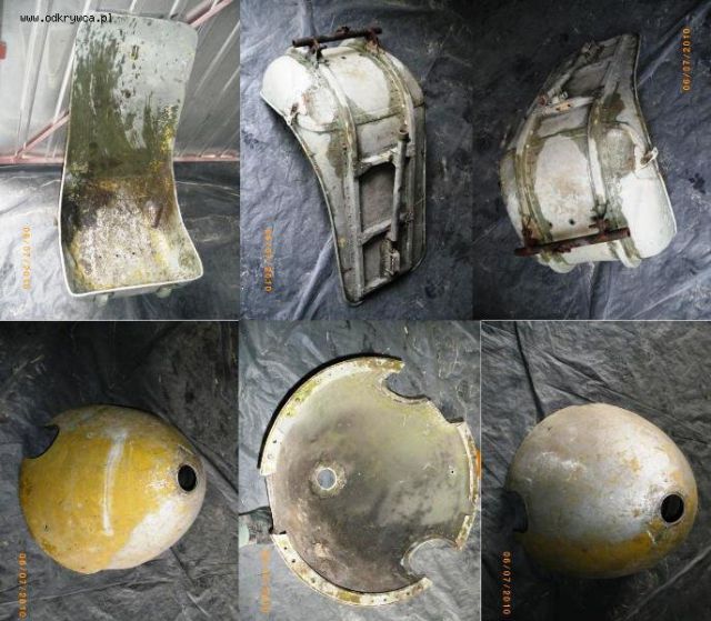

Sokół 1000 Napisano 9 Lipiec 2010 Autor Napisano 9 Lipiec 2010 Witam,moze ktos wie z jakiego samolotu pochadzą te częsci??

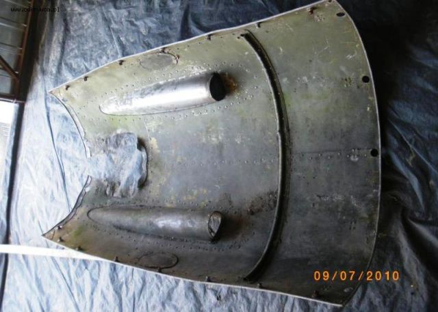

steell Napisano 11 Lipiec 2010 Napisano 11 Lipiec 2010 zdecydowanie jednak Jak-3 na zdjęciu widać klapkę w tym miejscu

Sokół 1000 Napisano 10 Lipiec 2010 Autor Napisano 10 Lipiec 2010 Częsci te znalazłem u Dziadka na strychu w woj.Podkarpackim,niedaleko Lubaczowa.Podaje wymiary kołpaka śmigła:Srednica 61cm,wysokosc ok 45cm,srednica otworu na ramie ok 13cm.Ostatnio znalazlem jeszcze oslone silnika która ma bite nr O4 26 oraz niewyrazne czerwone liczy
szczurek_1979 Napisano 10 Lipiec 2010 Napisano 10 Lipiec 2010 z samych zdjęć nie wiele wynika... jakiś opis, wymiary, nie ma jakichś bić?? numerów?? oznaczeń?? tak to trochę ciężkawo będzie je zidentyfikować...
szczurek_1979 Napisano 10 Lipiec 2010 Napisano 10 Lipiec 2010 chociażby jakiś kontekst gdzie to znalazłeś...
balans Napisano 10 Lipiec 2010 Napisano 10 Lipiec 2010 Kołpak śmigła to tak najbardziej na sowieckiego Jak-9 mi wygląda. Podobnie z tym fotelem pilota, który moim zdaniem nijak nie pasuje do Fw 190, a raczej do czegoś sowieckiego.
