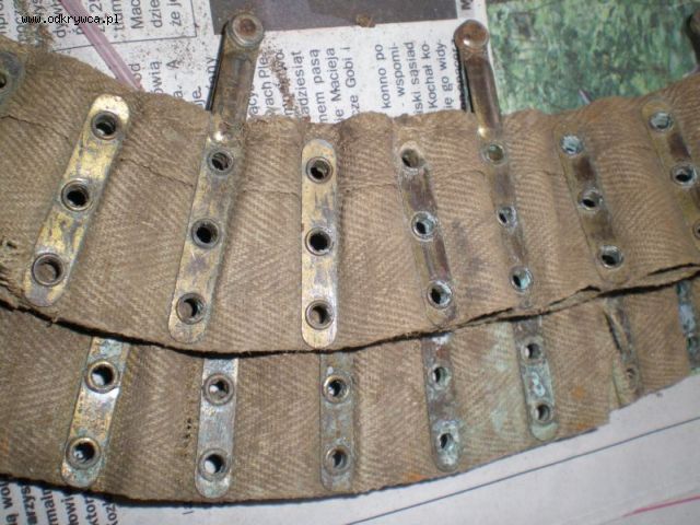

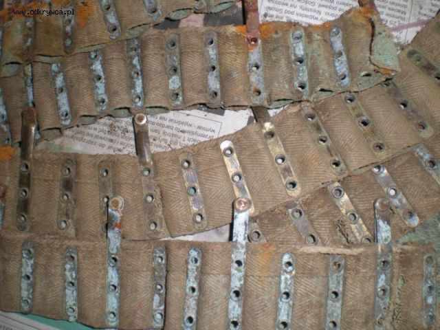

vis1939 Napisano 25 Czerwiec 2010 Autor Napisano 25 Czerwiec 2010 Witam,potrzebuje fachowej rady jak zakonserwować tą parcianą taśmę,stan jest raczej słaby i zaczyna się coraz bardziej sypać.Pozdro.
vis1939 Napisano 25 Czerwiec 2010 Autor Napisano 25 Czerwiec 2010 Znalazłem na forum jakieś porady o praniu w iałym jeleniu" i kokolino" ale średnio to widzę w tym wypadku,tym bardziej że po takim zabiegu połowa spłynie w kanał:)
groszek37 Napisano 26 Czerwiec 2010 Napisano 26 Czerwiec 2010 Nie znam się na konserwacji, ale wiem jedno; po kąpieli w czymś takim jak piszesz, taśmie może by i pomogło lecz metal będzie rdzewieć więc odradzam, no chyba że bawiłbyś się w demontaż, a to raczej nie miałoby sensu, ze swojej strony więc pranie odradzam.

tomala_kikol Napisano 26 Czerwiec 2010 Napisano 26 Czerwiec 2010 Kolego groszek37 elementy metalowe nie są ze stali:) Nic nie zardzewieje;)Pozdro
vis1939 Napisano 26 Czerwiec 2010 Autor Napisano 26 Czerwiec 2010 Ze stali są nity łączące dłuższe mosiężne okucia na końcach,zresztą i tak nie zaszkodzi im parogodzinna kąpiel w roztworze do zmiękczania tkanin.Sprawę demontażu pozostawię bez komentarza:)Całość moczy się w powyższym już parę godzin,zobaczymy co z tego wyjdzie i czy będę mógł polecić ją komuś w podobnych przypadkach.Kol dzieci3,zaparz sobie może melisy?Pozdro.
vis1939 Napisano 3 Lipiec 2010 Autor Napisano 3 Lipiec 2010 Polecane na forum moczenie zdecydowanie pomogło,tak jak i późniejsze nasączenie środkiem do konserwacji tapicerki skórzanej...Praktycznie już się nie sypie i jest elastyczna,krótko mówiąc edzie żyć" :)
