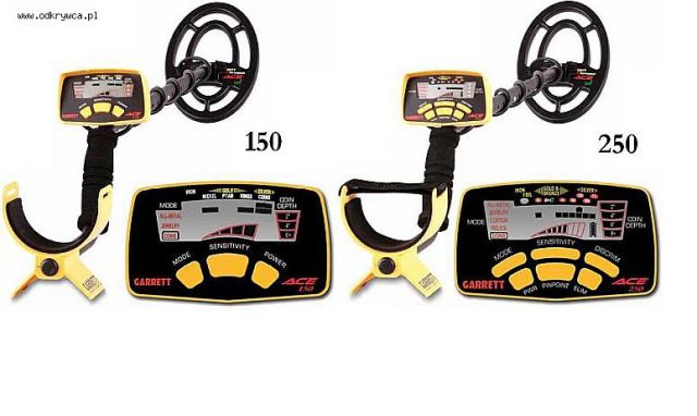

michal1514 Napisano 22 Czerwiec 2010 Napisano 22 Czerwiec 2010 Witam!Ostatnio wiele osób na forum zadaje pytania na temat Garrettów serii Ace 150 i 250 popularnie zwanych kanarkami". Jako, że to już staje się męczące a wszystkie informacje na temat tych dwóch wykrywaczy są na forum to postanowiłem je zebrać i umieścić w jednym wątku. Postaram się wykorzystać wypowiedzi kolegów z forum oraz wspomoge się informacjami z internetu. No więc zaczynam ...--------------------------------------------------Garrett Ace 150.Jak wiadomo, jest to pierwszy wykrywacz z serii Ace, który cieszy się dość dużą popularnością. Posiada 3 opcje poszukiwawcze : Wszystkie metale (All-metal), Biżuteria (Jewelery) oraz Monety (Coins). Na trybie All-metal, nasz kanarek będzie reagował na każdy metal, od żelaza po srebro co może denerwować bo jak wiadomo w Ziemi pełno gwoździ i inncyh żelaznych śmieci, w takim razie przechodzimy na tryb Jewelery, chyba najlepszy tryb do poszukiwań, eliminuje nam żelazne śmieci co umila nam pracę. Jak wiadomo, Polak lubi wypić od pamiętnych czasów, otwiera flaszkę odkręcając aluminiową zakrętke i wyrzuca ją na pole, a my idąc sobie w poszukiwaniu monetek natrafiamy na tzw. polmosa" i denerwujemy się. Tutaj z pomocą przychodzi nam tryb Coins, który eliminuje aluminium co może spowodować trochę strat bo jak wiadomo w zcasach PRL dużo monet było produkowanych z aluminium ale nawet na trybie Coins od czasu do czasu trafi się Polmosek.Następną sprawą, o którą jest dużo pytan to - osiągi. W prawdzie mówiąc nie wiem jakie są dokładne zasięgi dla poszczególnych rzeczy no ale postaram się co nieco o tych zasięgach powiedzieć. W co niektórych wątkach na tym forum można zobaczyć kanarkowe trafienia z pokazaną głębokością na jakiej leżał dany fant. Jeśli chodzi o żelazne rzeczy większych rozmiarów, które Ace sygnalizuje jako kolor migając bardziej z prawej strony na skali to z metra powinien je wyczuć". Wspomagam się tutaj wypowiedzią kolegi tyfusa, który trafił miskę na głębokości 65 cm, dlatego myślę, że do metra kanarek nam znajdzie co nie co. Może metr to nie dużo ale jest to wykrywacz do drobnicy a nie do militarki. Co do zasięgów na drobnicę. Pamiętam jak ktoś nie dawno pokazywał monetkę trafioną na 20 paru cm. Z włąsnego doświadczenia wiem, że Ace 150 dobrze widzi drobnicę, np. 2 Pfennigi na ok. 20 cm, kula z muszkietu na ok. 20 paru cm. itp. itd. Znajdą się tacy, którzy powiedzą, że ich wykrywacz znajdzie takie rzeczy na 30-40 cm, ok zgodze się, ale pamiętajmy, że Ace 150 jest jednym z tańszych markowych wykrywaczy i nie możemy od niego żądać cudów. Teraz troszkę o wadach 150-tki. Niewątpliwie denerwująca jest głośność wykrywacza, której nie można zmienić chyba, że ktoś pobawi się w elektryka i zamocuje regulator głośności. Drugą lecz nie tak bardzo denerwującą wadą jest brak Pin-Pointa czyli systemu, który pozwala nam precyzyjnie namierzyć fant w Ziemi. Do braku PP można się przyzwyczaić i nauczyć namierzania znaleziska bez niego. Dużo użytkowników przyczepia się do barwy osłony elektroniki wykrywacza, dzięki której dostał miano kanarka". Żółta obudowa rzuca się w oczy lecz można łatwo ją zamaskować po przez pokrowce. Ogólnie Garrett Ace 150 jest polecanym wykrywaczem za nie dużą cenę i ja jako użytkownik również mogę go polecić.---------------------------------------------Garrett Ace 250.Teraz postaram się Wam bardziej przybliżyć sylwetkę Garretta Ace 250, który jest następcą 150. Dużo osób pyta się, jaka jest różnica między tymi dwoma wykrywaczami ? A o taka, że producent wyposażył 250 w dużo nowych opcji, których brakuje w 150. W Ace 250 jest 5 trybów pracy a więc więcej niż w Ace 150. Te 2 nowe tryby to Custom oraz Relics.Tryb Custom pozwala nam na ustawienie własnej dyskryminacji. Fabrycznie ten tryb jest ustawiony tak samo jak Coins. Poprzez klawisze DISCRIM oraz ELIM możemy usunąć z dyskryminacji metal, którego nie chcemy wynaleźć bądź dodać nowy. Przykładowo jeżeli szukamy np. złotego pierścionka możemy ustawić dyskryminację tak, że wykrywacz będzie reagował tylko na złoto. Tryb Custom jest zapamiętywany przez wykrywacz więc nie będziemy musieli ustawiać go ponownie po włączeniu wykrywacza. Następnym nowym trybem jest tryb - Relics. Tryb Relics jest zaprogramowany tak aby wykrywacz ignorował przedmioty znajdowane często podczas poszukiwań przedmiotów, a jednocześnie reagował na metale o słabszej przewodności np. brąz lub ołów.Co do zasięgów Ace 250 to są takie same jak w 150, przy czym w 250 mamy na wyposażeniu Pin-Point, którego brak w Ace 150.----------------------------------------Teraz troszkę o skalach poszukiwań dwóch wykrywaczy.W Ace 150 mamy 5 poziomów czułości a w Ace 250 mamy już tych poziomów 8. Poziom czułości ustala nam głębokość detekcji, w Ace 250 możemy ten poziom ustalić precyzyjniej niż w Ace 150. Kanarki na max. poziomach czułości mogą wzbudzać się i dawać fałszywe sygnał przez co zaleca się o zmniejszenie czułości o jedną kreskę.Tutaj zamieszcżę tabelkę, którą na forum umieścił kolega Cpt.Nemo.Ace_____Poziomy czulosci_____Punkty dyskryminacji___Tony dzwieku___Wbudowane programy______Skala glebokosci_____Pinpointer150__________4____________________5_______________2__________3 /brak custom /____________3____________0250__________8___________________12_______________3________________5___________________4____________jestTabelka ta pokazuje dobrze różnice między tymi dwoma wykrywaczami.Mam nadzieję, że moje wypracowanie" zobrazuje Wam mniej więcej różnice między Garrettami Ace 150 i 250 i pokaże jakie są ich opcje, wady, osiągi itp. itd. Przez co na forum będzie pojawiało się mniej pytań na temat tych wykrywaczy co spowoduje mniejszy śmietnik w podforum Sprzęt Poszukiwaczy".Dziękuje i Pozdrawiam.michal1514;-)))))) Cytuj

tomala_kikol Napisano 17 Sierpień 2010 Napisano 17 Sierpień 2010 ACE 250 ma bardziej rozbudowany zakres dyskryminacji i lepiej się z nim chodzi niż ze 150-tką. :D Pozdrawiam Cytuj
Vorax Napisano 17 Sierpień 2010 Napisano 17 Sierpień 2010 Tomala lepiej sie chodzi z 250 tka dlatego ze ma pinpoint a nie ze ma lepsza dyskryme... Cytuj
