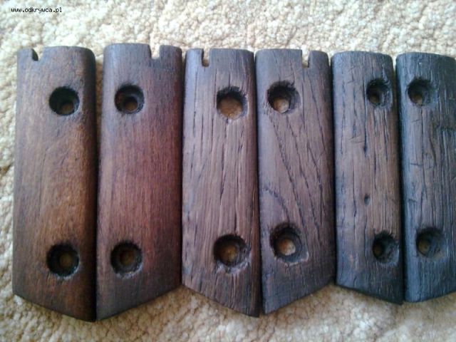

lina_90 Napisano 24 Czerwiec 2010 Napisano 24 Czerwiec 2010 Ja praktykuję trochę inną metodę, po dopasowaniu okładzin i nadaniu im ostatecznego kształtu, delikatnie robię różne przetarcie, wycięcia na okładkach. Później nacieram je oliwką do ciała dla dzieci bodajże firmy bambino, z dodatkiem smaru grafitowego ( smaru radzę na prawdę dawać nie dużo, dopiero później gdy chcecie je przyciemnić bardziej w konkretnym miejscu dodać go trochę więcej na szmatkę) Następnie wcierać kilkakrotnie samą oliwkę, później na tą samą szmatkę dać troszkę tego smaru i dalej wcierać. Gdy już okładki wchłoną oliwkę a smar przyciemni żądane miejsca jedziemy z tym nad palnik i opalamy na tyle na ile trzeba. Drewno łapie fajny ciemny kolor coś w stylu koloru bejcy mauserowskich kolb.
RADNORI Napisano 25 Czerwiec 2010 Napisano 25 Czerwiec 2010 Ładnie wyszło lina_90, ale nie uważasz że na taki stan bagnetu są za piękne? Mogłeś jeszcze trochę je sponiewierać byłby wtedy lepszy efekt. Pozdr:)
lina_90 Napisano 26 Czerwiec 2010 Napisano 26 Czerwiec 2010 Tzn ten bagnet to tylko model do tego aby je doszlifować, dokładniej dopasować. Szkoda na ładniejszych bagnetach operować szlifierką. Widzę kolego twoje również się pięknie prezentują szczególnie te wycięcia. Troszkę oliwki i smaru i kolorek byłby cud malina :)

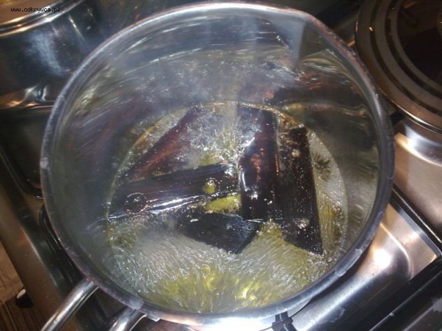

adrian950 Napisano 20 Lipiec 2010 Autor Napisano 20 Lipiec 2010 wlasnie zdarlem troche tego gowna i podgrzeje w wodzie na ogniu zobaczymy czy sie woda zabarwi i czy to wyprze bo jak nie to bede musial wypieprzyc okladziny;((((
adrian950 Napisano 20 Lipiec 2010 Autor Napisano 20 Lipiec 2010 Gotowanie :) woda zzolka od pokostu bo tak pachniala

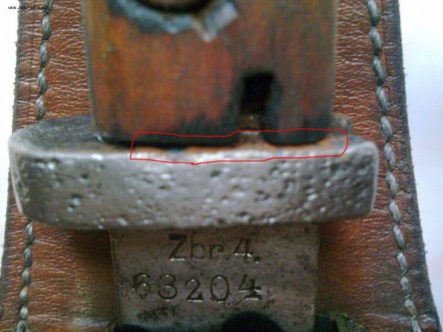

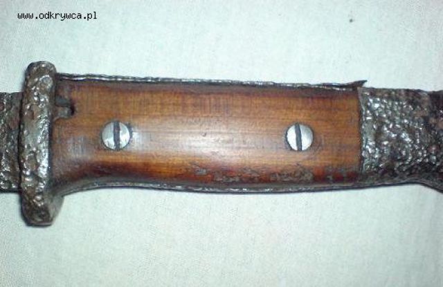

adrian950 Napisano 21 Lipiec 2010 Autor Napisano 21 Lipiec 2010 WIem tylko czekam na wyniki :) moich srub :)a powiem wam jescze ze moj ojciec zamoczyl w pokoscie (wczesniej w jodynie ) na zimno i myslal ze mu rdza nie przejdzie a tu lipa to jest bagnet wz 22 Piekna sztuka a on mowi ze to jest smar bo smarowal tym maszynowym no poprostu myslalem ze sie poplacze ze smiechu no ale macie fotke i zobaczcie sami czy to smar:)
lina_90 Napisano 21 Lipiec 2010 Napisano 21 Lipiec 2010 Niema innej opcji jak zdjąć te okładki i wyczyścić metal z rdzy.
