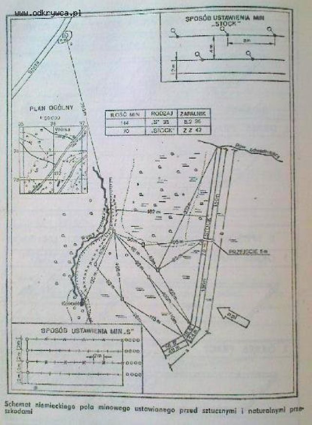

Hebda Napisano 23 Lipiec 2010 Napisano 23 Lipiec 2010 na foto ilustracja niemieckiego sposobu ustawiania min.Z książki wojska inżynieryjne LWP 1945-1979"(rozdział o rozminowywaniu kraju)zdrów
lina_90 Napisano 15 Sierpień 2010 Autor Napisano 15 Sierpień 2010 Kolega jakimś skanem w lepszej rozdzielczości dysponuje może? bo tutaj mało widać.
