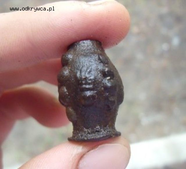

Wazonik" z symbolami artyleryjskimi - kule i granat gorejący
Wyro

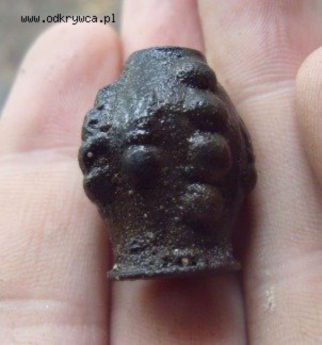

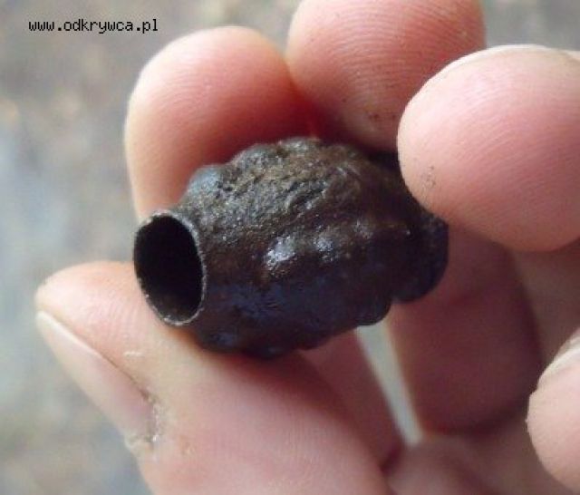

Trzymam to do góry nogami. Ten wazonik" ma cztery powtarzające się motywy. Kule armatnie w rzędach pionowo i pomiędzy nimi cztery granaty gorejące, symbol grenadierów/artylerii. Kontekst znaleziska jest artyleryjski i carski, chociaż i coś napoleońskiego się tam zdarzyło (jednak 95% carszczyzna).
Nie mam pojęcia co to jest. Dziękuje za ID.

Witam
Nie wiem dokładnie jak to sie nazywa ale to element carskiego sznura" z munduru do tego był dołączony tzw.ołówek.
Pozdrawiam
Piękne! Szkoda, że nie mam całego... ale i tak bardzo sie cieszę. Specjalizuję" się w carskiej artylerii, a czegos takiego nie miałem. abcd możesz napisać przy jakim mundurze był taki sznur, kto go nosił itd.? Dziękuję.
Niestety nie mam pojęcia co do zasad noszenia sznura,wiem tylko że to prędzej grenadierski niż artyleryjski gadżet,gorejący granat w tym wypadku to godło grenadierów.
Miejsce znaleziska jest bardzo konkretne, bo są to koszary artylerii carskiej. A płomień grenadierski był uzywany nie tylko przez artylerie i grenadierów ale (zwłaszcza w pierwszej polowie XIX wieku nawet przez piechotę). Ale to tylko takie moje... W każdym razie bardzo Ci dziekuję za link z całoscią!!!
Były srebrzone, złocone i mosiężne i wg. mnie Twój egzemplarz jest zwykły mosiężny.

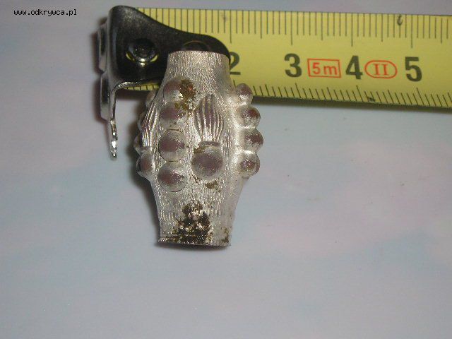

Mam pytanie. Wklejona i zamieszczona przez Kolegę wyżej część sznura była srebrzona. Czy na mojej srebrzenie zeszło, czy to inny rodzaj? Czy sznury były noszone przy mundurze galowym tylko przez oficerów i podoficerów czy przez wszystkich?
Dzięki abcd, Hubert i inni koledzy za ID (nie wpadłbym na to, że to sznur...).
Nie mam takiej wiedzy w połowie jak Ty, ale się nie zgodzę. W miejscu stacjonowania jednostki stricte artyleryjskiej żołnierzy artylerii carskiej nosili takie plecaki: https://forum.odkrywca.pl/uploads/forum_old/photos/picsforum23/plecak_copy.jpg Tam na zaczepie tez jest symbol granatu. A nie byli to grenadierzy czy grenadierzy artylerii. Ten symbol zazwyczaj, na guzikach, jest grenadierski, ale w ornamentyce bywa zarówno grenadierski jak i artyleryski niezaleznie od reformu w drugiej połowie XIX wieku, kiedy płomień gorejący nd skrzyżowanymi armatami zastąpił orzeł na armatach (takich guzików, bez przesady, mam z tego miejsca kilkaset). Pisze tylko dla potwierdzenia kontekstu artyleryjskiego. Ale oczywiście moge sie mylić:)
dago2 - piekny, srebrzony.
