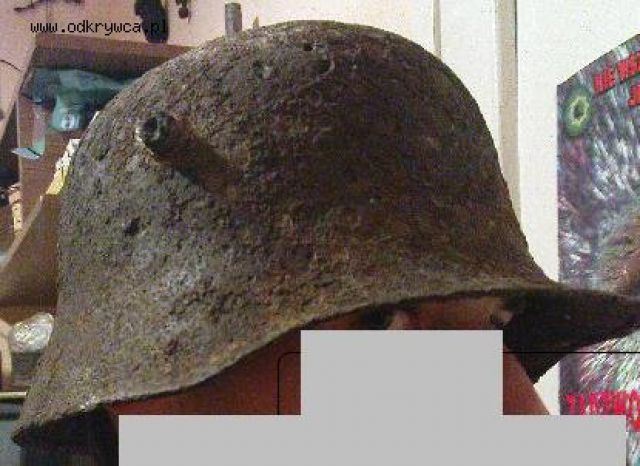

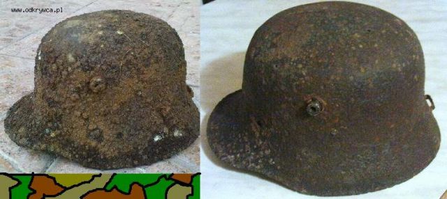

Hebda Napisano 22 Marzec 2010 Autor Napisano 22 Marzec 2010 Czołem panowie(no i panie tyż:))http://www.odkrywca.pl/pokaz_watek.php?id=667893#1029611pierwszy hełm..przeglądałem archiwum co do konserwacji hałerów..i pytanie czym najlepiej bo mam sygnały że opukać,przetrzeć druciakiem..ale pytanie dla tawariszy którzy mieli do czynienia z wieloma hałerkami:szpachlować(jak tak to czym i jak)malowac(jaki węgierskie miały oryg.malowanie i kalkomanie?)pytam,nie żeby znów trolowac-tyle że przy hełmach nie miałem przyjemności dłubać a jako że to jest pierwszy i do tego węgier nie chce spaprolic roboty..pozdro
bjar_1 Napisano 22 Marzec 2010 Napisano 22 Marzec 2010 Nie szpachluj i nie maluj go przypadkiem bo zwalisz sprawę - ładny jest!
Hebda Napisano 22 Marzec 2010 Autor Napisano 22 Marzec 2010 to jak?elektroliza i na półkę?na razie przetarłem druciakiem i maznąłem fosolem...w planach mam zamontowanie podpinki z innego hałera albo dorobienie na wzór oryginalnej,ucha,nity obręcz w dobrym stanie.tylko te purchle na dzwonie:/ ...
herman1984 Napisano 23 Marzec 2010 Napisano 23 Marzec 2010 Z tymi purchlami smarowanie fosolem i moczenie w szczawiu sobie nie poradzi.Po kąpieli w kwasie może i trochę farby by wyszło,ale sypałby się dalej.Zapodaj elektrolizę,po wstępnym oczyszczeniu spróbuj wyjąć obręcz,jeśli nity wyglądają na mocne i czyść osobno.A potem to konserwacja,złożyć w całość i na zaszczytne miejsce;)Pozdro.
Hebda Napisano 23 Marzec 2010 Autor Napisano 23 Marzec 2010 maznąłem fosolem,mniejsze purchle się rozmiekczyły,opukałem i doczyściłem szczotą druciana.wyszły dziurki,ale największa ma powierzchnie spłonki od łuski ppsz.razem 3-5dziurek.teraz się gotuje w solance..pażiwiom-pawidom:) czy jakos tak.jesli chodzi o te otworki to szpachla?po prądzie jest jakaś opcja pokrycia czymś bezbarwnym żaby go cuś nie zjadło?pozdro

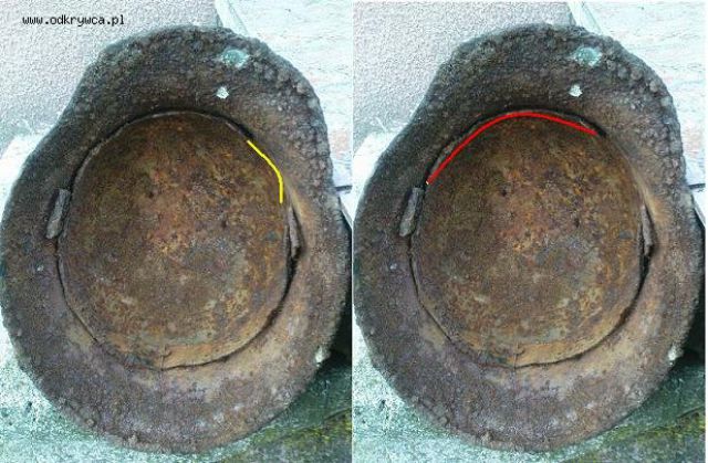

Hebda Napisano 23 Marzec 2010 Autor Napisano 23 Marzec 2010 tam gdzie zółtko to ten fragment podpinki rozsypał się w po wyjęciu z dołka.kreska czerwona to fragment który urwałem niestety podczas czyszczenia.cała podpinka na 3nitach(uszy i tył(na wąsy)myslę że wygrzebie gdzieś na działce odpowiednia listwę i zrobię nowa podpinkę,skóre mam więc powinno się udac..

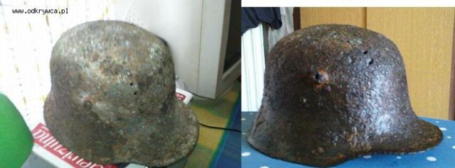

Hebda Napisano 24 Marzec 2010 Autor Napisano 24 Marzec 2010 po elektrolizie(ale jeszcze jedną będzie)z prawej po wyjęciu z kąpieli,z lewej po wysuszeniu..widać dwie dziurki:(

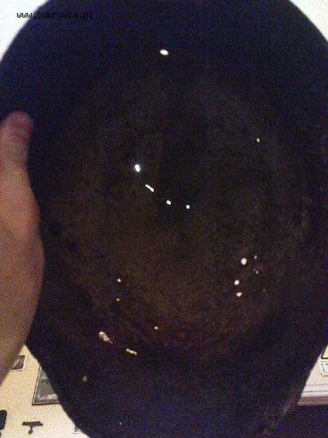

Hebda Napisano 25 Marzec 2010 Autor Napisano 25 Marzec 2010 pisałem że nie chce spaprolić hałeru..Thompson. możesz wkleić fotkę jakiegoś hałera zabezpieczonego tym Paraloidem 44?na zdjęciu dziurki które wyszły podczas elektrolizy(otwór na samej górze to po wyjętym nicie z wąsami)szereg dziur na samym środku dzwona to pęknięcie na jakieś 6cm długie

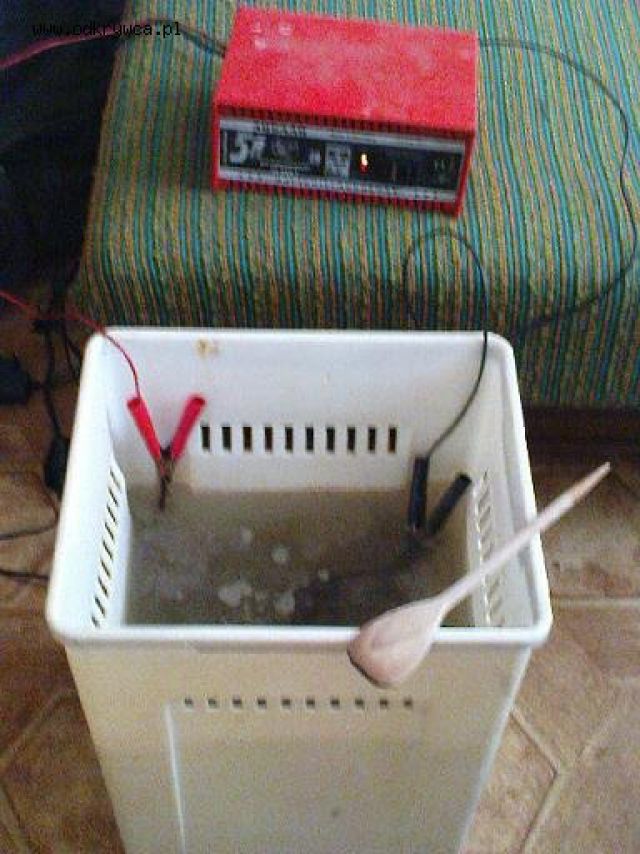

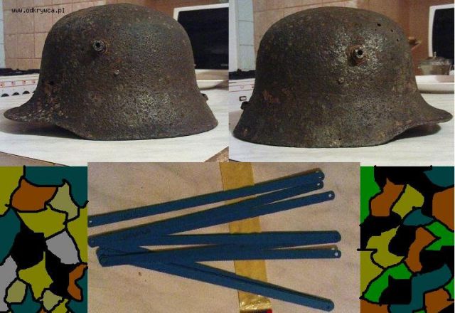

Hebda Napisano 26 Marzec 2010 Autor Napisano 26 Marzec 2010 Zakończyłem elektrolizę. Teraz doczyszczenie szczotą i papierem i konserwacja.(równolegle dorabianie podpinki i jednego uszka do paska pod brodę bo niestety za rdza wygrała z nim)Na początku opukałem młoteczkiem większe purchle,przetarłem druciakiem,potem był fosol by zmiękczyć purchle,potem znów opukiwanie i szczota druciana..i znów fosol i opukiwanie. Następnie już elektroliza,do + podczepiony brzeszczot(w sumie zżarło 3sztuki,ale kupiłem 8w paczce za 4zł więc nie żal mi) Hałer siedział w elektrolizie łącznie z 5 razy(bo co 2-3godziny wymieniałem wodę a dzwon przecierałem szczotą i opukiwałem)Na zdjęciu hełm w stanie po wykopaniu i po czyszczeniu.
Hebda Napisano 26 Marzec 2010 Autor Napisano 26 Marzec 2010 Lewa i Prawa.i fotka brzeszczotów kupionych na zmarnowanie w otchłani solanki:)pozdroPost został zmieniony ostatnio przez moderatora Hebda 08:26 24-11-2011
