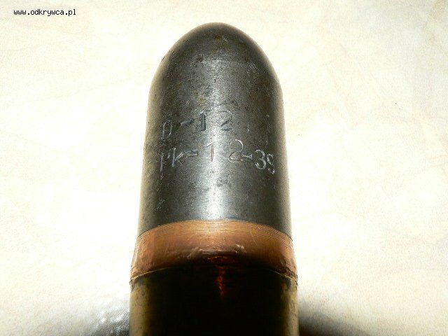

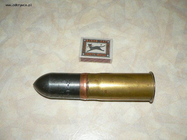

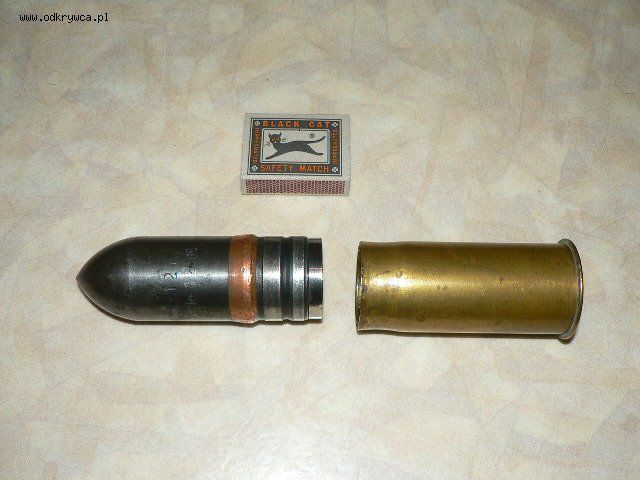

BOO Napisano 8 Luty 2010 Autor Napisano 8 Luty 2010 witamproszę o identyfikację pocisku - jak na zdjęciach...na samym pocisku są oznaczenia:0 - 12Pk-12-39oraz w owalu F3na spodzie łuski oznaczenia:37-85PDP 201 118pamiątka po ojcu, ale nie mam pojęcia, co to jest....

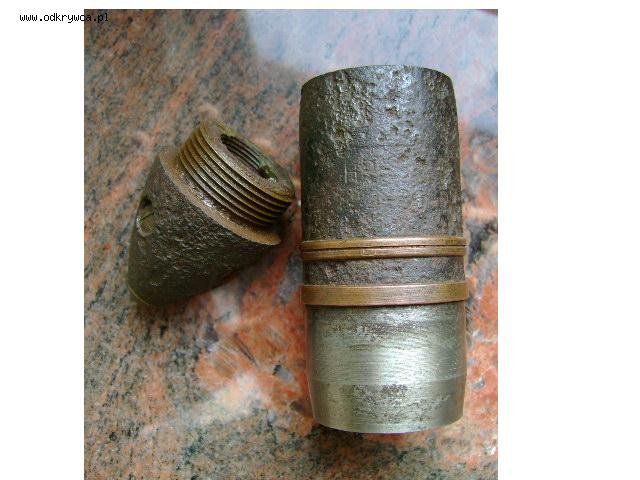

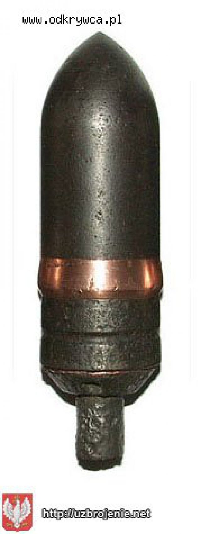

BOO Napisano 9 Luty 2010 Autor Napisano 9 Luty 2010 pogrzebałem w necieto jest dokładnie ten pocisk, tyle że z denkiem i w stanie jak z fabryki :)

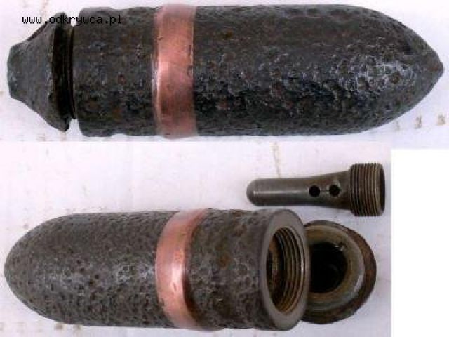

Shluka Napisano 9 Luty 2010 Napisano 9 Luty 2010 To ten pocisk właśnie, tyle że z wkrętką smugową. Tutaj z zapalnikiem uderzeniowym. Zdjęcie pochodzi z alle...Pozdrawiam W
sudajew Napisano 8 Luty 2010 Napisano 8 Luty 2010 mi się kojarzy pocisk od działka Puteaux ,montowanego min. na wz. 34
Salamandra Napisano 8 Luty 2010 Napisano 8 Luty 2010 a czy to nie jest przypadkiem nasz przedwojenny bofors...? Tak mi się cos kojarzy patrząc na niego. Po mojemu to może być bofors ale nie jestem pewien.
pawel888 Napisano 8 Luty 2010 Napisano 8 Luty 2010 Tak jest to komplet od działka Puteaux, pocisk napewno firmy;Pocisk S.A z 1939 roku.Co do łuski niewiem, niech sie wypowiedzą specjaliśći w tym temacie.Ładna sztuka :)<pozdro
BOO Napisano 8 Luty 2010 Autor Napisano 8 Luty 2010 sztuka jest w stanie muzealnym nie jest to wykopek - służyła zawsze w moim domu jako przycisk do papierów.... :)

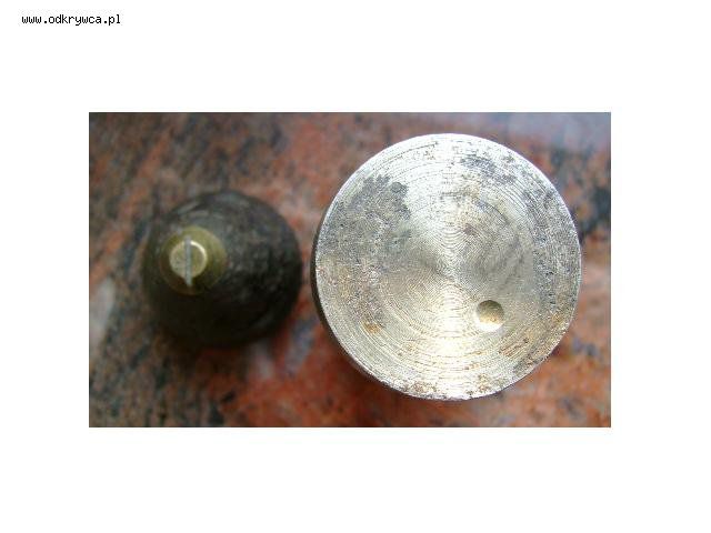

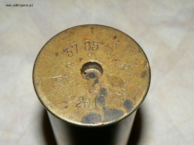

BOO Napisano 8 Luty 2010 Autor Napisano 8 Luty 2010 spód łuski....sam pocisk jest dosyć ciężki - tak z 1,5 kg i ma odkręcany dekielek od dołu....
stg1971 Napisano 9 Luty 2010 Napisano 9 Luty 2010 w mojej łusce był taki pocisk,zawsze od wieków służył jako skarbonka.
pawel888 Napisano 8 Luty 2010 Napisano 8 Luty 2010 P.D.Ps - Pinchart Deny Paris [Francja]Łuska 37x94R do armat hotchkiss, puteaux.<pozdro
pawel888 Napisano 8 Luty 2010 Napisano 8 Luty 2010 Zastanawia mnie jedno, jest to składak czy masowo pociski polskie były montowane do francuskich łusek?<pozdro

witam
0 - 12
Pk-12-39
oraz w owalu F3
37-85
PDP 201 118
