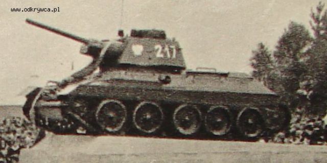

Stoner1972 Napisano 27 Styczeń 2010 Autor Napisano 27 Styczeń 2010 T-34 (zmodernizowany) jako pomnik w Studziankach Pancernych z numerem taktycznym 217 na wieży. Numerem takim był oznaczony w czasie wojny czołg o nr fabrycznym 0309778 produkcji Fabryki nr 112 w Gorkim, przyjęty do wyposażenia 2 pułku czołgów. W czasie bitwy pod Studziankami znajdował się on w 2 kompanii 2 pcz. Po reorganizacji brygady zachował swój numer taktyczny. W ataku na Żabin 2 marca 1945 został trafiony i spalił się (zginął przy tym mechanik-kierowca A. Blinowski). Z powodu dużych zniszczeń został skreślony z ewidencji brygady. Jeżeli numer 217 na czołgu ustawionym jako pomnik w Studziankach namalowany jest na tym samym pojeździe, który brał udział w wojnie to należy przypuszczać, że został on jednak ściagnięty z pola bitwy i naprawiony w okresie powojennym. Jeżeli nie, to na pomniku jest bliżej nie rozpoznany pojazd noszący fikcyjny nr 217 .

GzesioB Napisano 27 Styczeń 2010 Napisano 27 Styczeń 2010 Studzianki Pancerne.T - 34 m.43 posiada następujące numery :na belce przedniego pancerza - czyli tam gdzie powinien być nr fabryczny - 32.Tylko 2 cyfry i nic w pobliżu.Natomiast na przednim pancerzu,na środku powyżej włazu i osłony km numery :29901-411111211-1Modernizacje powojenne : błotniki i koła.Przy czym wynika ze zdjęć że koła wymieniano również jak czołg stał już na pomniku.http://odkrywca.pl/pokaz_watek.php?id=656685#893519
Stoner1972 Napisano 28 Styczeń 2010 Autor Napisano 28 Styczeń 2010 Numeracja fabryczna radzieckich czołgów i jej lokalizacja jest dość problematyczna, zwłaszcza T-34 z armatą 76,2 mm. Typowy tzw numer ogólny czołgu wybijany był na metalowej listwie przyspawanej do przedniej płyty pancerza (nie koniecznie na belce, ale lokalizacja ta jest typowa). Oprócz tego na pancerzu mogły (ale nie musiały) znajdować się numer kadłuba lub podwozia (często na listwie obok numeru ogólnego), numer wieży (często odlewany razem z wieżą - typowo np w IS-2) oraz numer silnika (ten jednak wybijany był bezpośrednio w metalu na silniku). Zamieszczam rysunki T-34-85 z radzieckiego czasopisma modelarskiego i hobbystycznego Modielist Konstruktor Nr 5/1977 gdzie numerkiem 13 oznaczono lokalizację listwy z fabrycznym numerem tzw ogólnym (13 - табличка с заводским номером танка).Na zdjęciach z rosyjskojęzycznego forum pod adresem http://reibert.info/forum/showthread.php?p=854980 również dobrze widać tą lokalizację. Miejsca gdzie należy szukać numerów fabrycznych zaznaczono czerwoną obwódką. Na w/w forum są zdjęcia radzieckich pojazdów pancernych: od góry IS-2, IS-3, SU-100 oraz T-34-85 ten ostatni z bezpośrednim łączeniem płyt pancernych, bez tzw belki.Co do numerów zamieszczonych przez GrzesiaB umiejscowionych na czołgu w Studziankach, można przypuszczać, że 29901-41 to numer wieży (ale oryginalnej zamontowanej na kadłubie w fabryce), dwie cyfry 32 to raczej na pewno pozostałość po nr seryjnym tzw ogólnym. W przypadku uszkodzenia pojazdu, jego napraw, wymiany pewnych elementów kadłuba itp. numer mógł zostać wymieniony, kombinacja cyfr tworzących numer mogła ulec zmianie lub nawet całkowitemu zatarciu. Stąd trudności w dojściu do prawdy. 11112 - może oznaczać Fabrykę nr 112 w Gorkim (ale nie musi), 11-1 może kojarzyć się z numerem taktycznym nadanym czołgowi w jednostce radzieckiej, wówczas 11-1 malowano na wieży czołgu ale niekiedy było też wybijane na pancerzu (np. podczas skierowania czołgu do naprawy), możne to być też numer wybity przez jakąś bazę naprawczą, co oznaczający - trudno powiedzieć. Tak więc same pytania, a brak jednoznacznych odpowiedzi. Dodam tylko, że w T-34-85 było to bardziej uporządkowane - numer fabryczny wybity na listwie (tabliczce) przyspawanej na przodzie kadłuba w miejscu - patrz rysunek z Modielist Konstruktor, to typowa lokalizacja.
Stoner1972 Napisano 28 Styczeń 2010 Autor Napisano 28 Styczeń 2010 GzesioB muszę również dodać, że w książce Magnuskiego nieco lepiej widać koła nośne T-34 stojącego na pomniku w Studziankach i są one jednak tego samego typu co obecnie. Umieszczone w książce zdjęcie nie jest rewelacyjnej jakości, w dodatku skanowanie też zrobiło swoje. Zapewniam jednak, że nie są to pełne koła takie jak w pierwszych wariantach T-34.Na potwierdzenie zamieszczam również powiększony fragment zdjęcia z przed 36 lat, które zamieścił pysiekr z podpisem Studzianki 1974, w temacie http://odkrywca.pl/gdzie-w-polsce-sa-jako-pomniki-t-34-,37612.html#37612

GzesioB Napisano 30 Styczeń 2010 Napisano 30 Styczeń 2010 Adn.Studzianki.Pokazałeś fotkę prawej strony czołgu.Tu jest inne ujęcie strony lewej.Aktualnie koła są identyczne jak prawej.Numer wieży niezgodny z numerem na pancerzu.Ale to typowe bo wieża była elementem często wymienianym.Numer 32 nie jest pozostałością - są to bardzo wyraźnie nabite tylko te dwie cyfry.Żadnych innych numerów nie ma.Czołg po wojnie był używany w LWP.Świadczą o tym duże białe numery taktyczne na wieży odkryte pod farbą.Latem czołg odnawialiśmy.Numery taktyczne oraz godło naniesiono zgodnie ze zdjęciem czołgu nr 217 ze stycznia 1945 roku.Na pomniku w 1964 roku źle je namalowano.
Stoner1972 Napisano 30 Styczeń 2010 Autor Napisano 30 Styczeń 2010 Masz rację GzesiuB, obejrzałem sobie zdjęcia czołgu zamieszczone przez Ciebie w temacie 65 rocznicy bitwy, tam jest tylko prawa strona czołgu i odruchowo stwierdziłem, że to te same koła co na zdjęciu, które zamieścił pysiekr. U Magnuskiego - jakość nie najlepsza ale na pierwszym kole widać te same cechy budowy jak w kołach po prawej stronie. Czyli po lewej stronie, jak dobrze widzę 3 i 4 koło są wcześniejszego typu, a właściwie były, bo jak napisałeś obecnie są jednakowe.Tak niski numer fabryczny (32), chyba nie jest zbyt prawdopodobny w tym wariancie czołgu , a może to numer samego podwozia (???). Inną hipotezą może być kadłub jakiegoś czołgu wczesnej produkcji, na którym zamontowano zmodyfikowaną wieżę. Wieża z czołgu używanego po wojnie mogła też trafić na to podwozie w celu skompletowania" pomnika. Trudno rozwikłać tą zagadkę.Myślę jednak, że jest mało prawdopodobne aby to była oryginalna 217" z czasów bitwy, raczej powojenny składak, nie koniecznie w całości używany w LWP, a skompletowany w celu postawienia na pomniku. Patrząc na obecne zdjęcia muszę jednak stwierdzić, że oryginalna czy nie, 217" wspaniale się prezentuje i chwała Wam za doprowadzenie jej do takiego stanu. Przy okazji odkrytych numerów, myślę, że kryje ona jeszcze jakieś tajemnice... a odpowiedzi na nie zapewne są gdzieś w dokumentacjach i archiwach do których trudno dotrzeć.
