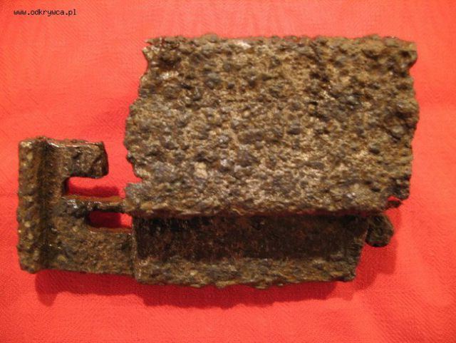

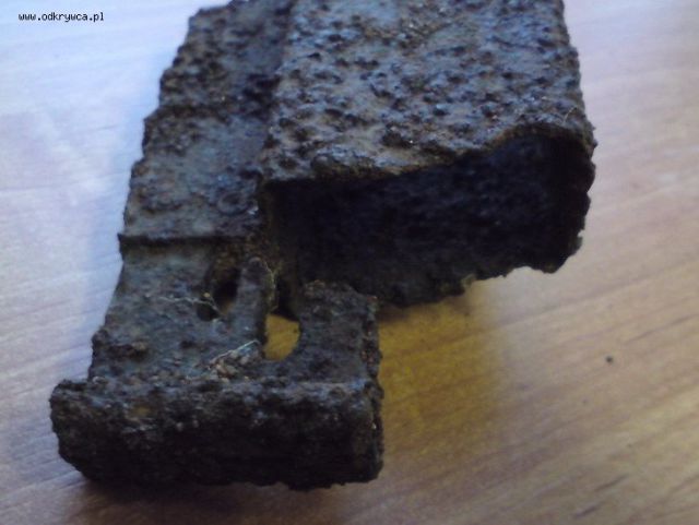

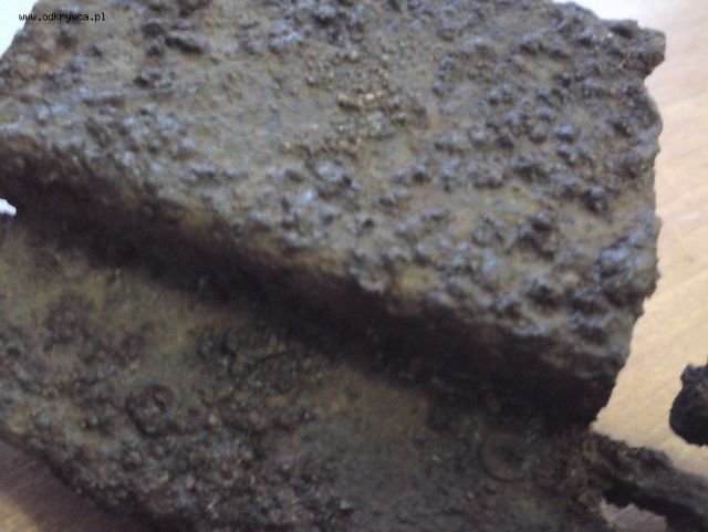

tyfus Napisano 26 Styczeń 2010 Autor Napisano 26 Styczeń 2010 6myślę, że bez kilku dni moczenia, się nie obejdzie - także zdjęcia po moczeniu, oczyszczeniu i zakonserwowaniu - będą za jakiś czas :)-pozdro-

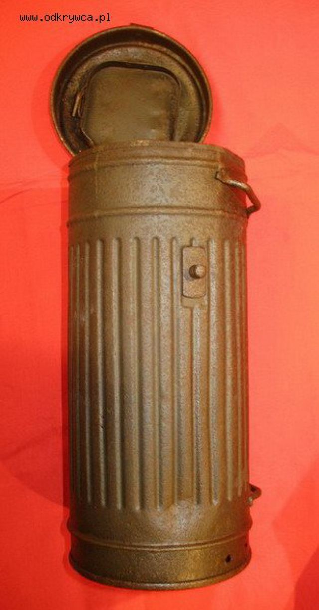

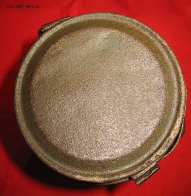

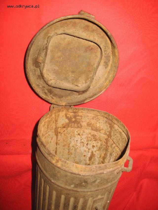

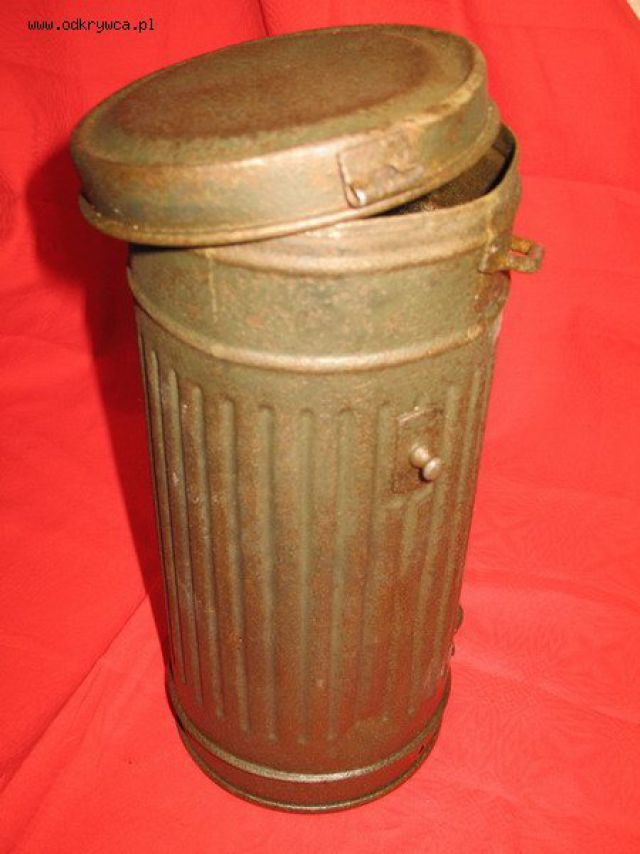

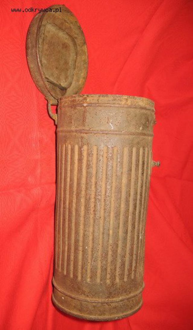

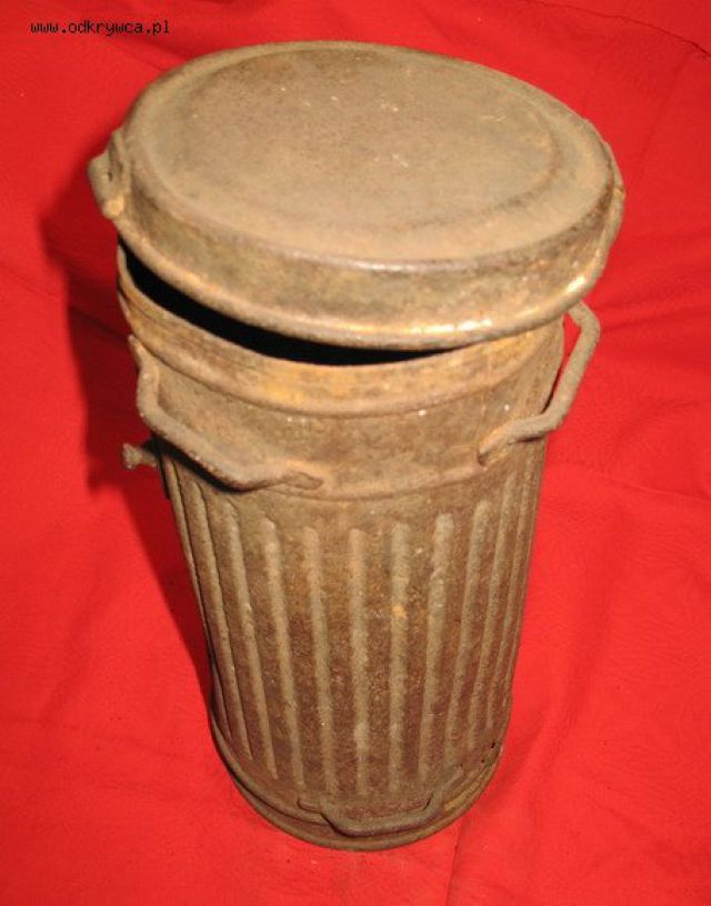

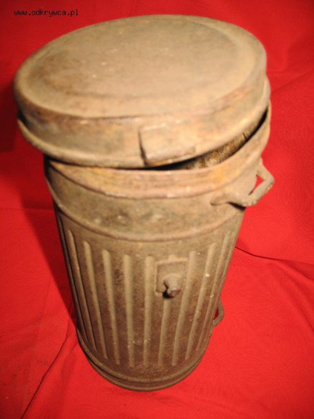

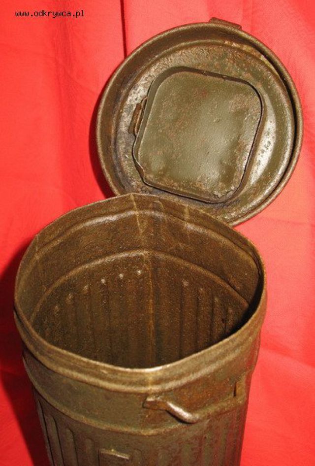

tyfus Napisano 26 Styczeń 2010 Autor Napisano 26 Styczeń 2010 kolejnym moczonym przedmiotem jest puszka po masce pgazfotki przed moczeniem
herman1984 Napisano 26 Styczeń 2010 Napisano 26 Styczeń 2010 Z tego co widać do na zewnątrz puchy kwasior sporo farby powinien wyciągnąć:)Powodzenia!Pozdro.
tyfus Napisano 26 Styczeń 2010 Autor Napisano 26 Styczeń 2010 dzięki, zobaczymy :)pucha też nie jest w najlepszym stanie. na fotkach akurat tego nie widać, ale ma przy dnie dziury.nie będę rozpaczał jak coś nie wyjdzie :)
dzieci3 Napisano 26 Styczeń 2010 Napisano 26 Styczeń 2010 Fantastyczna sprawa z tym kwasem,a szczególnie,że nie niszczy farby.Dzięki i pzdr.

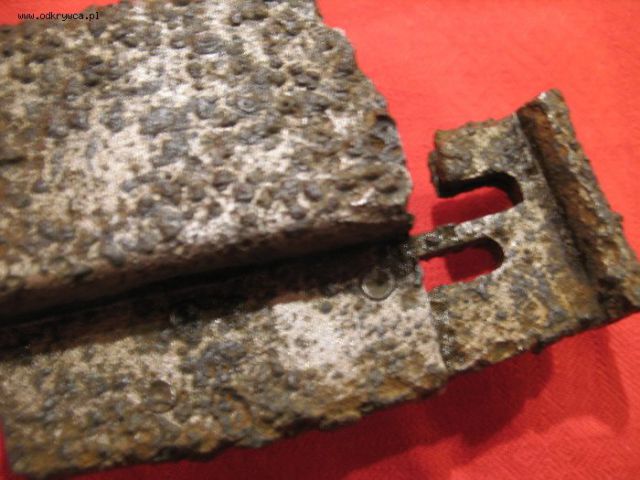

tyfus Napisano 26 Styczeń 2010 Autor Napisano 26 Styczeń 2010 co do ładownika do MP40 - bardziej by mu się przydała elektroliza, ale chcę najpierw zobaczyć na ile kwas szczawiowy poradzi sobie z takimi purchlami rdzy.Jeżeli po moczeniu, stan nie będzie zbyt zadowalający, zrobię mu elektrolizę - najpierw czekam na efekt moczenia.

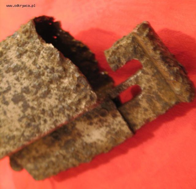

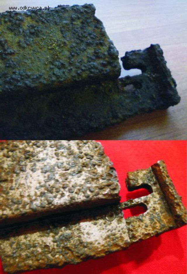

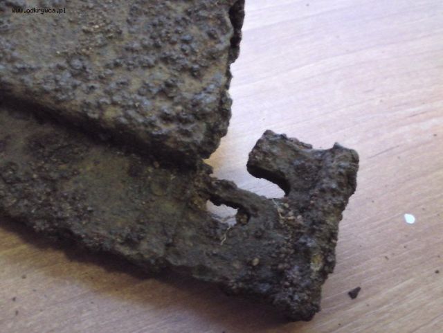

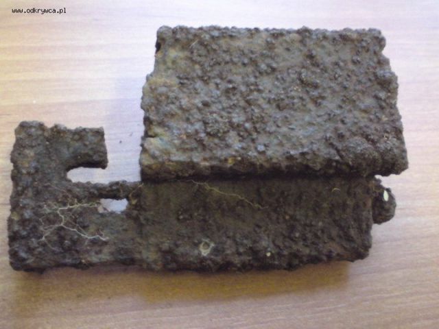

tyfus Napisano 2 Luty 2010 Autor Napisano 2 Luty 2010 zaległe zdjęcia mojego eksperymentu - POładownik od MP40 - wczoraj wyjęty z kwasu szczawiowego.co 2 dni wyciągany i szorowany. Stan od początku kiepski, więc nie żałowałem mu stalowej szczoty.
tyfus Napisano 2 Luty 2010 Autor Napisano 2 Luty 2010 ładownik będzie poddany dalszym eksperymentom.ze względu na pozostałe, widoczne purchle - następny etap - elektroliza.
Szumsk Napisano 2 Luty 2010 Napisano 2 Luty 2010 Szczawiówka daje niezły efekt, a później nie niszczeje Ci metal ??
