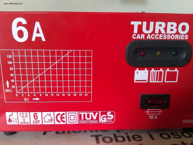

april_86 Napisano 22 Grudzień 2013 Napisano 22 Grudzień 2013 czy możliwe jest spalenie prostownika podczas elektrolizy? Czyściłem podkowę i po jakiejś godzinie akumulator przestał działać. I już nie zadziałał w ogóle..... Cytuj
Kriczer Napisano 22 Grudzień 2013 Napisano 22 Grudzień 2013 sprawdź bezpiecznik w prostowniku, bynajmniej u mnie to poszło tylko sprzęcik dość stary miałem Cytuj
