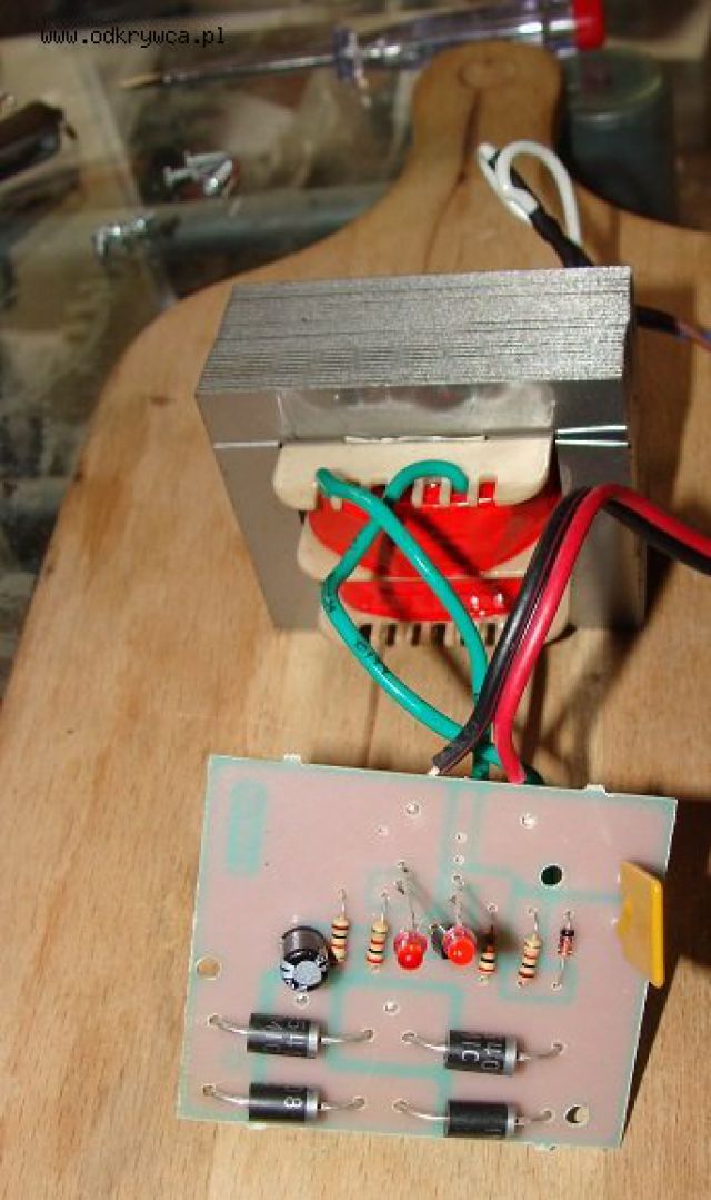

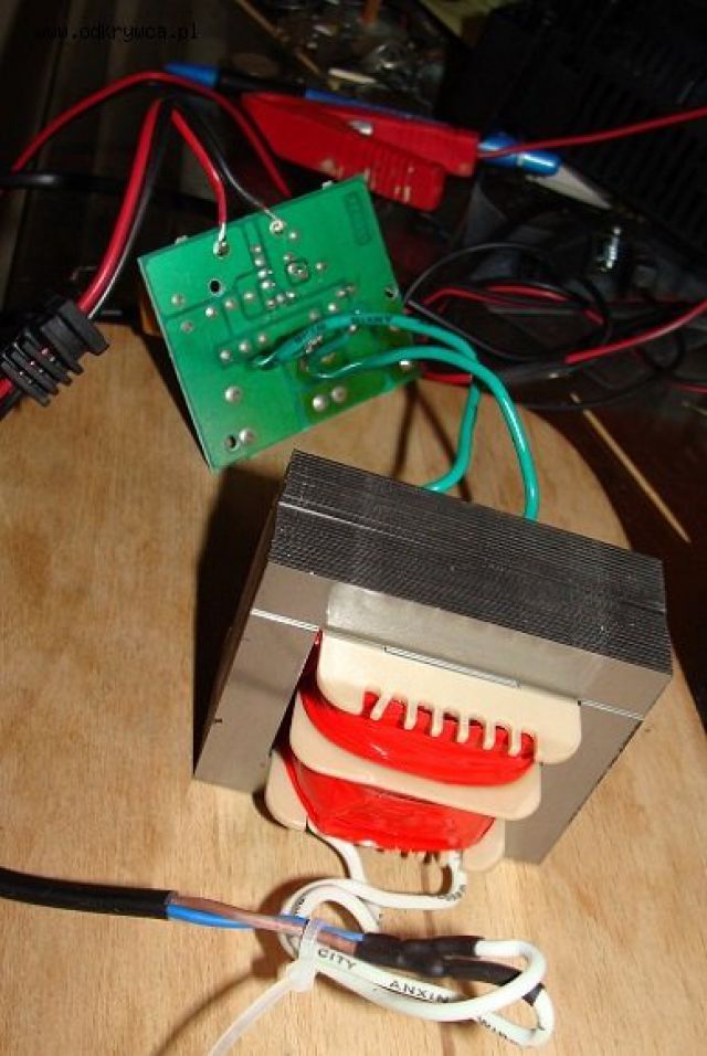

april_86 Posted December 22, 2013 Posted December 22, 2013 a gdzie tu jest bezpiecznik? PS. jestem totalnym laikiem elektryczno - elektronicznym
Kriczer Posted December 22, 2013 Posted December 22, 2013 oj z takim czymś to ja nie pomogę ja pracowałem na starym ruskim prostowniku gdzie bezpiecznik po prostu się wkładało wyciągało z tyłu
Cyrograf15 Posted December 22, 2013 Posted December 22, 2013 Zanieś to do jakiegoś elektronika, tak będzie bezpieczniej.Wojtek
