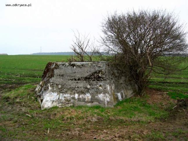

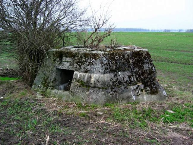

Lobo26 Napisano 8 Kwiecień 2007 Autor Napisano 8 Kwiecień 2007 AArdvark to sa fotki jednej podstawy ?Nie bylo w okolicy gdzieś podobnej drugiej ? Tak w promieniu 800-1200m.
aardvark Napisano 9 Kwiecień 2007 Napisano 9 Kwiecień 2007 Lobo,Wytężaliśmy wzrok, ale nic nie wypatrzyliśmy na okolicznych polach, trzebaby jeszcze przeglądnąć pobliskie zagajniki, ale dystans do nich jest chyba większy niż 1200 m.Jest podobna podstawa, tylko mniejsza, ale ok. 10 km na północ, stoi przy Grossbaterii Flak 8,8. Weteran z tego Flaku twierdzi, że to W-R, ale ja jestem sceptyczny.
beaviso Napisano 9 Kwiecień 2007 Napisano 9 Kwiecień 2007 Aardvark, interesująca informacja o podstawie przy Grossbaterii Flaku. Nie było czegoś takiego jak podobna podstawa tylko mniejsza". Rzadko bo rzadko, ale jednak czasami WR znajdował się przy Grossbaterii. Na terenie PL byłby to chyba pierwszy udowodniony przypadek, przy kilku kandydujących" do tego miana. Jeśli możesz, to podeślij mi proszę bliższe informacje na beaviso@NOSPAM.wp.plW zamian podpowiem Ci, że gdy będziesz ponownie koło wioski na literę Ł", to poszukaj brakującej drugiej podstawy jakieś 400 metrów na południowy-zachód od tej, którą już znalazłeś. Poczekaj tylko aż na polach nic nie będzie rosło.Pozdr, M.

Alkali Napisano 10 Kwiecień 2007 Napisano 10 Kwiecień 2007 aardvark -> Tu masz zdjęcie drugiej podstawy, tej o której wspominał Ci beaviso ;-)Alkali
