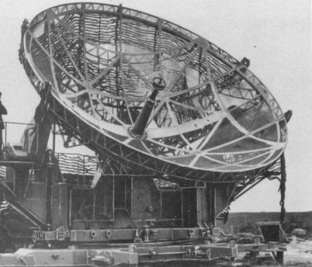

Lobo26 Napisano 3 Marzec 2004 Autor Napisano 3 Marzec 2004 Kolego Beaviso trafilem na stronkę: http://mitglied.lycos.de/radargrundlagen/kartei/oldies2/wuerzburg.htmlczy mozesz mi powiedziec czy te dane są prawidłowe ?cos mi sie z zasięgiem nie zgadza. niektóre zródla podają 50-60km a tu 70-90 km ; czy to zalezy od wersji ???
beaviso Napisano 4 Marzec 2004 Napisano 4 Marzec 2004 Zobacz ciut niżej, w pomarańczowej ramce, tam już zjechali ze 20 km z zasięgiem :)))A tak na serio to zależy on od wysokości lotu obiektu i jego wielkości (ściślej: skutecznej powierzchni odbicia). Lancastera wykryje ciut szybciej niż Bf-110. Co do zasięgu w zależności od wysokości - nie znam dokładnych danych. Uśredniając, myślę że można założyć, iż W-R wykrywał duży bombowiec na wysokości ok. 5 km z odległości ok. 70 km. Natomiast przechodził na jego ciągłe śledzenie w odległości ok. 50 km.(radary zawsze wykrywają z większej odległości niż śledzą, tzn. scanning jest na większy zasięg niż tracking).Kolejne wersje W-R raczej nie różniły się specjalnie, przynajmniej nie na tyle, aby zastosowano inne oznaczenia. Modyfikowano przede wszystkim zdolność radaru do odróżniania celu przybliżającego się / oddalającego się, w celu uodpornienia go na efekt działania Windows" (pasków folii).pozdr,M
