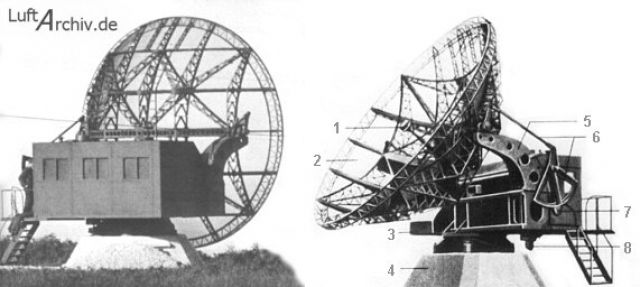

Lobo26 Napisano 1 Marzec 2004 Autor Napisano 1 Marzec 2004 cos ostatnio takiego trafilem - z podpisem Würzburg Riese FuSE 65"na stronie : http://www.luftarchiv.de/
beaviso Napisano 1 Marzec 2004 Napisano 1 Marzec 2004 Oznaczenie Wuerzburga-Riese jako FuSE-65 jest dla mnie dziwne. Takie oznaczenia stosowano przejściowo, ale nie o to chodzi. S oznacza wyrób Siemensa, a W-R był dzieckiem Telefunkena...
Lobo26 Napisano 1 Marzec 2004 Autor Napisano 1 Marzec 2004 przyznam sie bez bicia ;) - nie wiem , nie jestem obcykany w radarach.mogę jeszcze podac jedną stronke na ktorej są jeszcze inna oznaczenia takie jak FuMO214 Wurzburg Riese" http://home.online.no/~la8ak/k52.htmBeaviso jak rozwikłasz zagadke oznaczen to podziej sie wnioskami.Pozdrawiam
beaviso Napisano 1 Marzec 2004 Napisano 1 Marzec 2004 Nie ma zagadki, tylko jest mały bałagan w oznaczeniach (kolejne wytyczne).FuMO 214 to chyba najpopularniejsze oznaczenie symboliczne W-R. Skrót FuMO oznacza Funkmessortung - radiolokacja, czyli chodzi po prostu o aktywne urządzenie do wykrywania, tzw. radar :)Ale w zasadzie FuMO 214 było nazwą zgodną z symboliką stosowaną w... Kriegsmarine, Luftwaffe zaś używała do oznaczenia W-R nazwy FuMG 39 T-R. FuMG oznacza Funkmessgeraet (urządzenie rlok.), T - Telefunken, R - odmiana Riese.FuSE 65 = FMG 39 T-R (FuMG 39 T-R) = FuMO 214 = Wuerzburg Riese

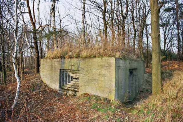

jagmin Napisano 2 Marzec 2004 Napisano 2 Marzec 2004 --> beavisonie mam na podorędziu fotografii na ten temat, ponadto teren mojego działania to Górny Śląsk, lecz wspomniane wcześniej konstrukcje to:A - typowa wieloboczna podstawa pod stacjonarny radar Wűrzburg Reise, taka jak na fotografiach powyżej;B - fundament w formie ściany żelbetowej wysokości 1,50 m, grubości 0,30 m, i wymiarach w planie około 2 x 6 m (np. na terenie giełdy samochodowej w Gliwicach);C - jedna podstawa jest rozbita i nieczytelna lecz można wykluczyć A i B.Ponadto spotkać można małe schrony obserwacyjne niewiadomego przeznaczenia - dołączam foto.
