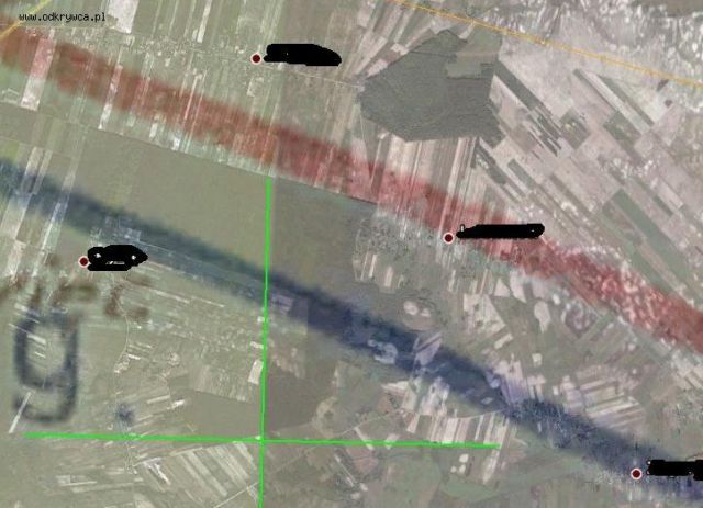

fiskars Napisano 13 Styczeń 2010 Napisano 13 Styczeń 2010 I wojna ,linia frontu,nakładka w google earth,w realu bląd niewielki.
sebo_sek Napisano 13 Styczeń 2010 Napisano 13 Styczeń 2010 Fiskars jaka jest odległość między jedną linią a drugą? Na takim polu gdzie najlepiej szukać, w jakiej odległości od okopów? a może w samych okopach?Dzięki.
fiskars Napisano 13 Styczeń 2010 Napisano 13 Styczeń 2010 około 300-400 metrów,ale to nie jest ważne,jak wejdziesz w miejsce to szukasz.Mapa jest nałozona na charakterystyczne punkty odniesienia,miasta,wsie i inne szczegóły.W okopach jesli nawet są to niewiele jest jak wogole cos jest.Tylko przedpole i okolice.Tam najwiecej znajduje.Troche pomyslec logicznie i efekty są.
