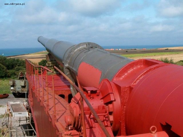

Teges Napisano 23 Listopad 2009 Napisano 23 Listopad 2009 Ode mnie działo Leopold" z wakacyjnej wizyty w Normandii :D Jak ta zabawka stała na brzegiem, to pocisk spadał kilkanaście kilometrów w głębi lądu brytyjskiego.
Teges Napisano 23 Listopad 2009 Napisano 23 Listopad 2009 Więcej zdjęćhttp://web.ukonline.co.uk/gaz/pics7.htmlhttp://web.ukonline.co.uk/gaz/pics9.htmlhttp://web.ukonline.co.uk/gaz/pics10.htmlJeżeli ktoś znajdzie się w okolicy Pas-De-Calais gorąco polecam wizytę w baterii Todt. Na pamiątkę można przywieźć choćby Flak 38, czy MG42 z lawetą... Najlepsze muzeum w jakimkolwiek kiedykolwiek byłem. A działo - ostatnie takie w Europie, a oprócz niego jeszcze jedno na świecie.

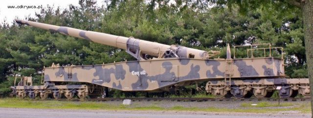

PeterN Napisano 25 Listopad 2009 Napisano 25 Listopad 2009 Anzio Annie LeopoldAberdeen Proving Ground,Maryland. Stan obecny.
maus Napisano 25 Listopad 2009 Napisano 25 Listopad 2009 Widać ze to Normandzkie wkońcu remontują ( a raczej konseracje robią )
Speedy Napisano 26 Listopad 2009 Napisano 26 Listopad 2009 HejA tu z innego forum lista niemieckich baterii kolejowych zainstalowanych w rejonie Pas de Calaishttp://forum.axishistory.com/viewtopic.php?f=70&t=127958&start=0BTW pocisk z 280 mm K5-tki przy strzelaniu na max. zasięg poleciałby w głąb Anglii znacznie dalej niż kilkanaście kilometrów". To była naprawdę potężna broń, choć do terrorystycznych ataków na miasta raczej niezbyt przydatna - pocisk w sumie był relatywnie niewielki.Podstawowa amunicja, taki sobie granat odłamkowo-burzący o masie 255 kg (w tym 30 kg m.w.) miała donośność 62,4 kmGranat z pomocniczym napędem rakietowym ważył nieznacznie mniej (247 kg) a jego donośność wynosiła 86,5 km. Silnik zajął jednak sporo miejsca, a skoro długość pocisku limitują prawa balistyki, na materiał wybuchowy zostało niewiele miejsca - było go tylko 14 kg. Oczywiście, co nieuniknione przy rakietach, znacznie pogorszyła się celność. Był jeszcze specjalny prototypowy lekki granacik o cieńszych ścianach, zrobiony przez Kruppa w 1944. Ważył 190 kg (27 kg m.w.). Być może miał donośność 93 km, niestety niewiele w ogóle o nim wiadomo. No i dwie armaty wykonano w wersji gładkiej (niegwintowanej) K5 Glatt, z lufą rozwierconą do 310 mm. Wystrzeliwano z nich podkalibrowe pociski Peenemuender Pfeilgeschoss (PPG) o stabilizacji brzechwowej, zaopatrzone w odrzucany sabot. PPG ważył 136 kg i zawierał 25 kg m.w. W pierwszych próbach uzyskano imponującą donośność 127,5 km, którą po pewnych poprawkach doprowadzono aż do 151-155 km. Celność była jednak wyraźnie gorsza niż dla pocisków o stabilizacji obrotowej. Szerokość Cieśniny Kaletańskiej w najwęższym miejscu to około 33 km.

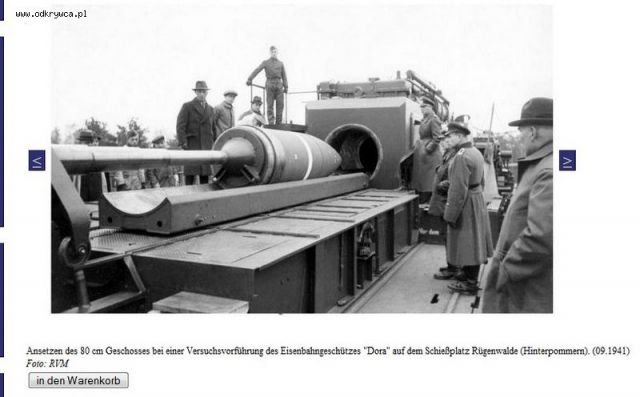

Speedy Napisano 26 Listopad 2009 Napisano 26 Listopad 2009 HejPierwsze w wątku zdjęcie nie przedstawia K5-tki lecz inną super-armatę kolejową, zwaną Dora lub Schwere Gustaw. Broń ta miała kaliber 800 mm.
Tradytor Napisano 27 Listopad 2009 Napisano 27 Listopad 2009 Tak to dora jej pocisk ważył ponad siedem ton i miał 3,51 metra długości.Jak ęde miał czas to porobie skany i wrzucę kilka fotek
Speedy Napisano 30 Listopad 2009 Napisano 30 Listopad 2009 HejZgadza się - uściślając, był to pocisk przeciwpancerny - ważył 7,1 t (w tym 250 kg m.w.) i miał max. donośność 38 km. Mógł przebić pancerz stalowy grubości 1 m, płytę żelbetową grubości 8 m lub warstwę ziemi o grubości 32 m.Prócz tego był jeszcze pocisk odłamkowo-burzący, lżejszy - o masie 4,8 t (700 kg m.w., spotyka się też liczbę 600) - za to miał on większą donośność, 47 km. Te liczby dotyczą tej klasycznej realnie zbudowanej Dory, z gwintowaną lufą L/36 (32,5 m). Niemcy opracowali cały szereg projektów mających na celu zwiększenie donośności tej armaty przez zastosowanie dłuższej lufy, gładkiej lufy, pocisków z pomocniczym napędem rakietowym, pocisków podkalibrowych albo i wszystkiego na raz. Do ich realizacji jednak nie doszło (a wg innych źródeł tak częściowo - w zakładach Kruppa zbudowano gładką lufę kal.520 mm o długości 48 m, jednak została zniszczona w trakcie alianckiego nalotu na fabrykę).
