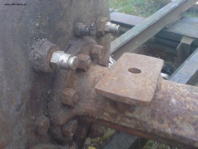

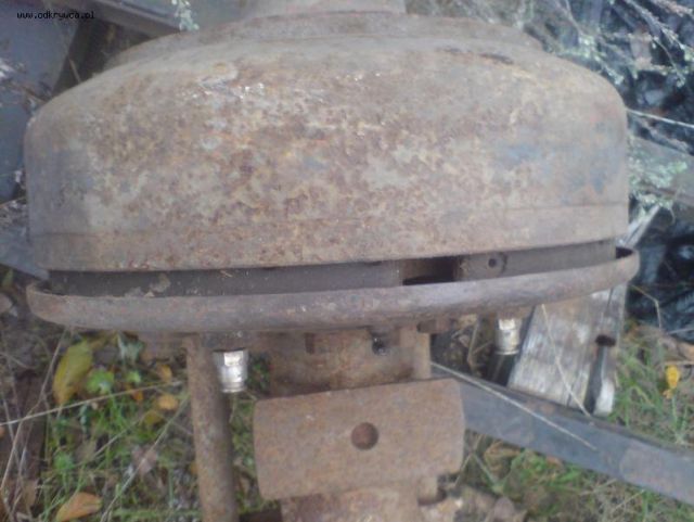

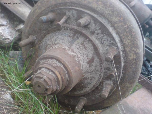

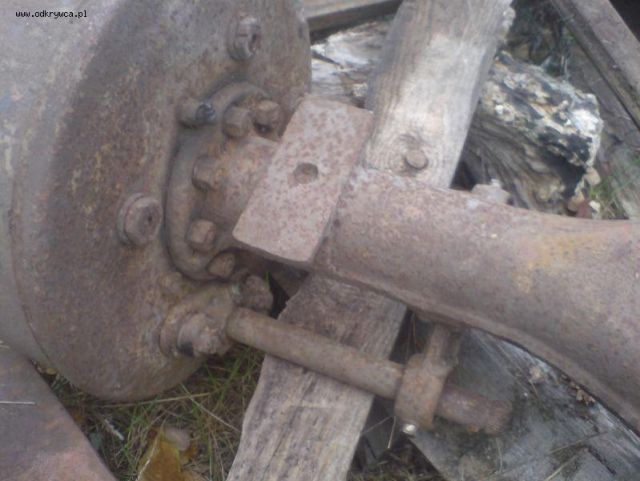

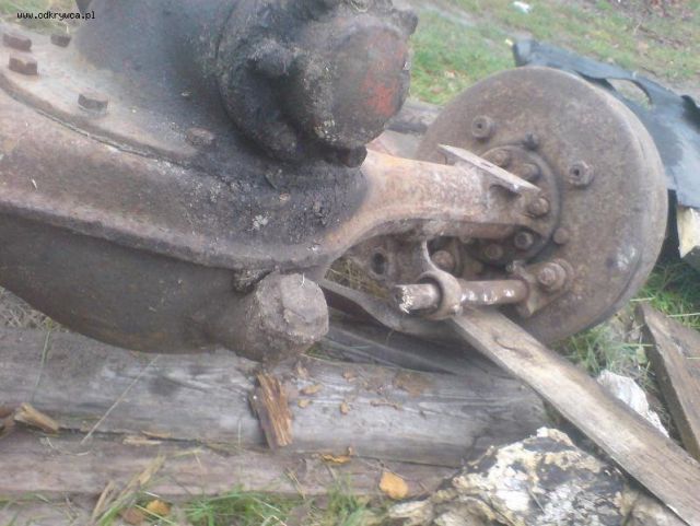

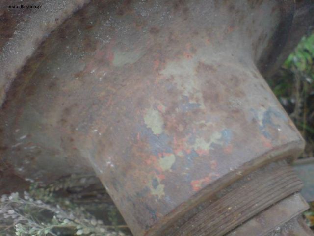

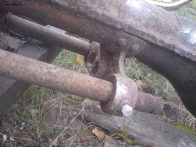

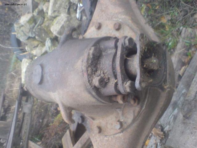

Witam,jestem posiadaczem tej oto tylnej osi
z pojazdu wojskowego (wiem to ponieważ zachowały się na niej resztki farby khaki).Most jest prawdopodobnie produkcji angielskiej lub amerykańskiej (poprzedni właściciel rozbierał go i tak twierdził).Mocowanie koła na 8 szpilkach.Jestem ciekaw z jakiego mostu ona pochodzi.
Jestem otwarty na wszelkie sugestie.
Z góry dziękuję i pozdrawiam
Nostro91

Takie szybkie wnioski:
Półosie tzw. obciążone, przekladnia główna ślimakowa.
Te wałki z frezem wystajace z Tarcz kotwicznych szczęk hamulcowych wskazuja na sterowanie raczej pneumatyczne hamulcem. Ale nie widzę tam mocowań na silowniki . Nie mam pojecia czy w czasach II RP były juz konstrukcje z hamulcem sterowanym pneumatycznie, wydaje mi sie ze raczej nie.
Jeszcze poszukam .
