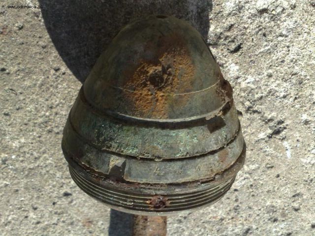

DIGITALMEN Napisano 18 Wrzesień 2009 Autor Napisano 18 Wrzesień 2009 Mam pytanie czy ten zapalnik był już wystrzelony czy jest pusty bezpieczny , widziałem go w skupie złomu obecnie nadal tam jest w skupie.
8total4 Napisano 18 Wrzesień 2009 Napisano 18 Wrzesień 2009 100% bezpieczny, nie zawierajacy zadnych substancji nawet w stanie fabrycznym zapalnik czasowy.Austro-Węgry, od szranpeli.daj lepsze fotki to ustalę wzór, najprawdopodobniej 10cm M99.saluto.
stg1971 Napisano 18 Wrzesień 2009 Napisano 18 Wrzesień 2009 widać że zdeformowane gwinty,więc musiał przejść przez wybuch.wystrzelony i nic prócz złomu tu nie ma,można go ładnie oczyścić.
DIGITALMEN Napisano 18 Wrzesień 2009 Autor Napisano 18 Wrzesień 2009 Dziękuje za pomoc to jak mówicie że na sto bezpieczny to za kilka dni będę go miał ze skupu ponieważ gość mi go odłożył , oczyszczę go i zamieszczę fotki pozdrawiam.
8total4 Napisano 18 Wrzesień 2009 Napisano 18 Wrzesień 2009 te zapalniki nawet w stanie fabrycznym nie posiadały nic prócz mosiężnych przekładni i iskrownika.widoczna rureczka to rurka prochowa, ktora słuzyła jako lont i doprowadzała zapłon do umieszczonego w dnie pocisku materiału wybuchowego.saluto.
DIGITALMEN Napisano 18 Wrzesień 2009 Autor Napisano 18 Wrzesień 2009 Dziękuje za pomoc , nie wiedziałem czy jest bezpieczny i dlatego tylko zrobiłem fotki do zapytania , bo się bałem go brać żeby nie mieć problemów pozdrawiam.
Skok Napisano 18 Wrzesień 2009 Napisano 18 Wrzesień 2009 ...8total4 ...i doprowadzała zapłon do umieszczonego w dnie pocisku materiału wybuchowego." Iskra nie ze ścieżki prochowej nie zdetonuje materiału wybuchowego. Iskra inicjuje detonator, który odpala materiał.Pozdr
QB@ Napisano 24 Wrzesień 2009 Napisano 24 Wrzesień 2009 ta rurka ogniowa wypelniona byla CP, płonąca ścierzka podpalala materiał miotający w dnie pocisku (nad nim znajdował się krążek wyrzutowy, wypychający lotki i zapalnik z korpusu pocisku), żadnych detonatorów i spłonek poza głowiczką, wyłącznie płonąca ścierzka prochu czarnego.
stg1971 Napisano 18 Wrzesień 2009 Napisano 18 Wrzesień 2009 zadanie zapalnika jest takie że doprowadza do detonacji detonatora,a ten do detonacji pocisku,bomby,jakby zapalnik nie był np.wystrzelony posiadał by w sobie ścieżki prochowe (cp)który i tak by już był zneutralizowany przez wilgoć i czasz,
stg1971 Napisano 18 Wrzesień 2009 Napisano 18 Wrzesień 2009 pociski 19 wieczne np.pruskie,wypełnione czarnym prochem nie posiadały detonatora tylko małą spłonkę co robiła za detonator,iskrzenie następowało po uderzeniu w przeszkodę i(zwolnienie iglicy) następował natychmiastowy bum,ale to lata 1860-1870.
Skok Napisano 18 Wrzesień 2009 Napisano 18 Wrzesień 2009 Proch czarny przy 10% zawilgoceniu traci bezpowrotnie swoje właściwości.
8total4 Napisano 18 Wrzesień 2009 Napisano 18 Wrzesień 2009 Skok, tak w skrócie sugerowałem to o czym piszesz...gdyby bylo tak ze iskierka detonuje niektore MW, to populacja ludnosci była by ciut mniejsza ;)pozdro.

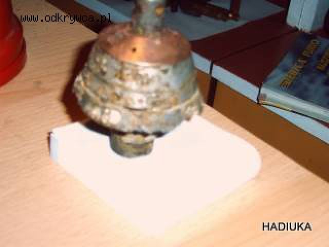

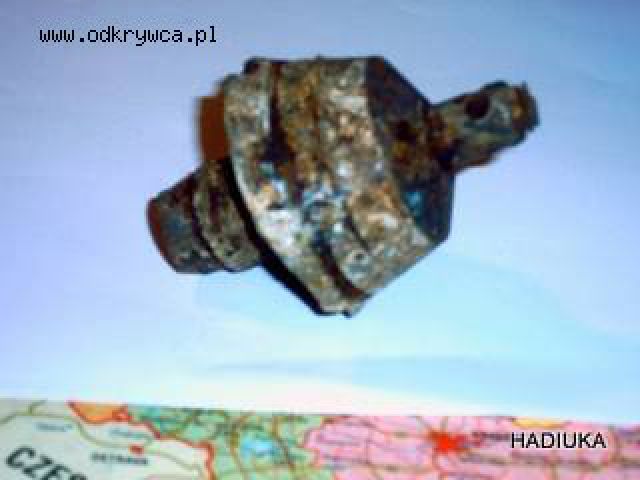

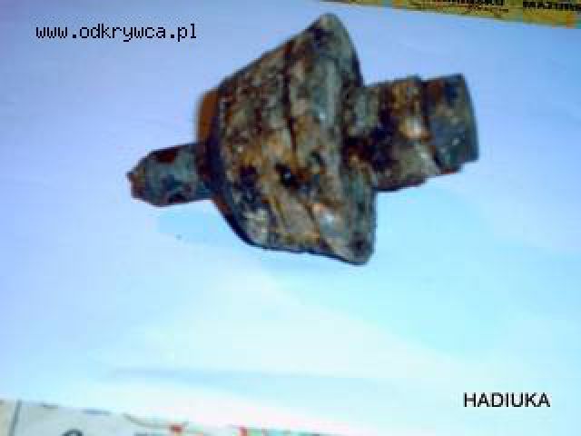

Hadiuka Napisano 26 Wrzesień 2009 Napisano 26 Wrzesień 2009 Panowie, może ktoś oświeci mnie w kwestii mojego zapalnika. Jak wspomniałem, nie ma rurki płomieniowej i trzpień wkrecany do pocisku zaślepiony jest śrubą.Budowa przypomina zapalnik mojego poprzednika - składa sie z mosiężnego kapturka i trzech pierścieni z których drugi ma jakąś podziałkę (wygląda jak przymiar odwzorowany na pierścieniu - skala zaczyna sie od cyfry 5 i kończy na... zżarte i nie wiem na czym.
Hadiuka Napisano 24 Wrzesień 2009 Napisano 24 Wrzesień 2009 Aby nie tworzyć nowego postu: czy to jest zapalnik do plot 88 mm (znaleziony w pobliżu 88 mm.

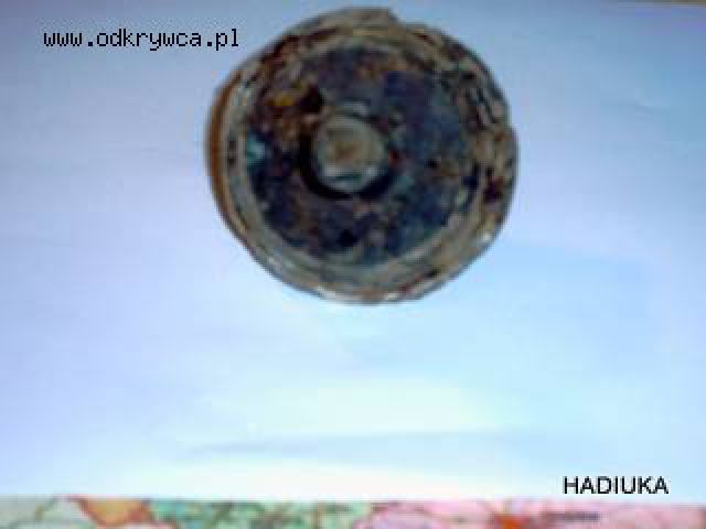

Hadiuka Napisano 24 Wrzesień 2009 Napisano 24 Wrzesień 2009 Widok z dołu. Co ciekawew - dół nie posiada rurki ogniowej, tylko zakończony jest śruba z wycięciem na klucz.Poprzednia fota - widok z boku.
8total4 Napisano 26 Wrzesień 2009 Napisano 26 Wrzesień 2009 slabo widać, ale to chyba rosyjski zapalnik od 76.2mm szrapnela.pozdro.
bartols Napisano 1 Marzec 2010 Napisano 1 Marzec 2010 Ostatnio na złomie widziałem 2 takie zapalniki jak na 1 zdjęciu (1 z rurką prochową drugi bez). Nie przyglądałem się gwintom (zerwane czy dobre) stąd moje pytanie - czy nawet jeśli zapalnik był wykręcony z pocisku (a nie po wybuchu) to nadal jest on bezpieczny? Nie chcę wzbudzać niepotrzebnej paniki, a z drugiej strony wolę mieć czyste sumienie (miałbym wyrzuty, że widziałem, nie ostrzegłem a ktoś rozbierał i stała mu się krzywda).Z góry dziękiPozdrawiam
Hadiuka Napisano 26 Wrzesień 2009 Napisano 26 Wrzesień 2009 Zatem kolejne pytanie - wystrzelony? Nurtuje mnie śruba na dole...
