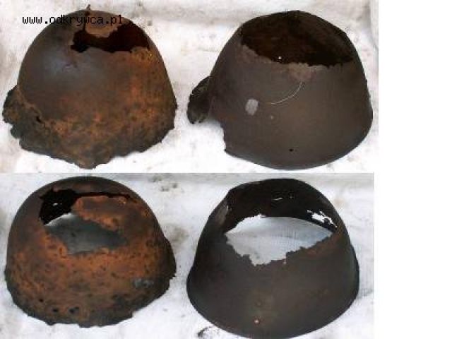

Manierkarz Napisano 7 Wrzesień 2009 Autor Napisano 7 Wrzesień 2009 Witam !Jestem kompletnie zielony w kwesti rekonstrukcji helmow czyli szpachlowanie itp. Kupiłem te helmy lacznie za 16 zl na allegro i nie wiem co mam z nimi zrobic,jak zacząc rekonstruowac zeby nie zniszczyc fantow ? Najchetniej tylko 1 bym szpachlowal czyli, ktory helm bardziej sie nadaje do rekonstrukcji ?Prosiłbym o pomoc i pozdrawiam !
Manierkarz Napisano 7 Wrzesień 2009 Autor Napisano 7 Wrzesień 2009 http://www.allegro.pl/item728738418_pozostalosci_polskich_helmow.htmlWieksze zdjecia helmow.Pozdrawiam
Thomson. Napisano 7 Wrzesień 2009 Napisano 7 Wrzesień 2009 Ciężka sprawa z tymi hełmami. Czeka Cię dużo roboty. Moim zdaniem do rekonstrukcji nadaje się ten po prawo bo ma jeszcze ranty w znośnym stanie. Jeszcze niedawno w Odkrywcy był artykuł kolegi Matejko o rekonstrukcji hełmów. Myślę, że najpierw należy zacząc od lektury.Pozdro
makul Napisano 7 Wrzesień 2009 Napisano 7 Wrzesień 2009 Zobacz sobie taki wątek-był kilka tematów niżej:http://www.odkrywca.pl/helm-polski-i-niemiecki,653039.html#653039Tam masz nieco informacji nt. restaurowania hełmów. A moim skromnym zdaniem robiłbym 2; jeśli blacha jest w miarę sztywna i hełm się nie składa to jest do zrobienia.Tak przy okazji-mam może głupie pytanie ale - czy na powierzchnię pokrytą minią można dać szpachlę czy dawać ją na gołą blachę (tj. szpachlę)?makul

Manierkarz Napisano 19 Wrzesień 2009 Autor Napisano 19 Wrzesień 2009 Hehe :)Oba to są bodajże ludwiki, ten po prawej to chyba wersja lekka z przestrzelina :( Chyba nie bede odrestaurowywal, to w koncu kawalek historii i nie chce zniszczyc wole zostawic w oryginalnym stanie :)Pozdro PS: Oplacalo sie za 16,50 zl ?
Manierkarz Napisano 19 Wrzesień 2009 Autor Napisano 19 Wrzesień 2009 Ten helm po lewej chyba wsadze do kwasu szczawiowego, wyjdzie cos ?Oplaca sie zamawiac ?Pozdro

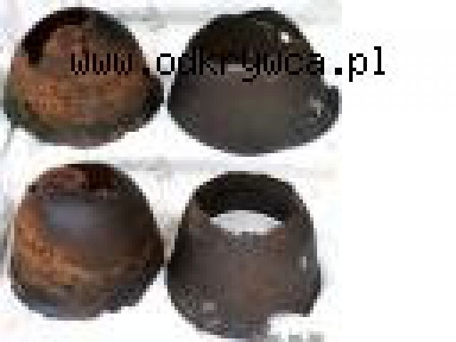

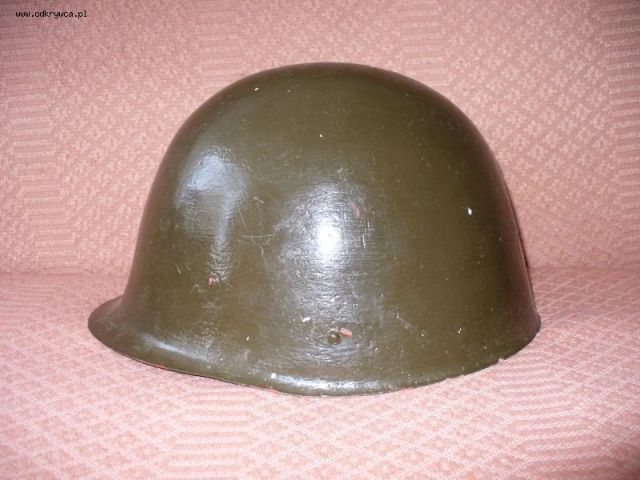

polplastoka Napisano 4 Październik 2009 Napisano 4 Październik 2009 Zamieszczam zdjęcie hełmu tego z lewej strony. Zdjęcie pochodzi z aukcji. Tak wyglądał zanim zdjąłem z niego farbę. Teraz jestem na etapie szukania wąsów do obręczy. Dałem sobie czas do końca nadchodzącego tygodnia. Jeżeli nie uda mi się nabyć oryginalnych wąsów, zrobie je sam. Ma ktoś pomysł, wiedzę z jakiej blachy mogę takie wąsy wyciąć? Nie mogę się posłużyć odwzorowaniem wąsów z drugiego hełmu, bo mógłbym je uszkodzić.

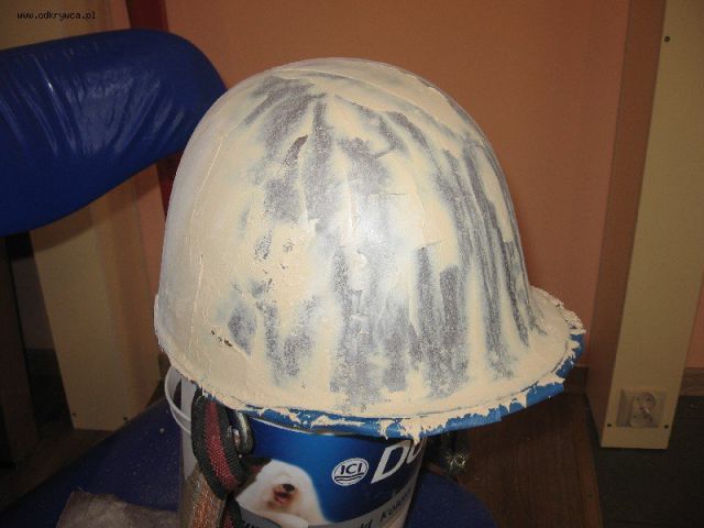

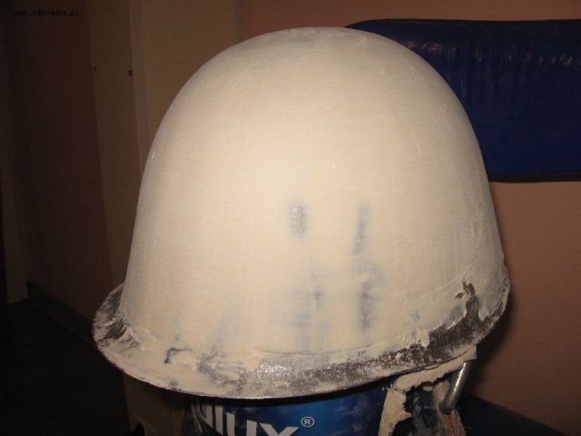

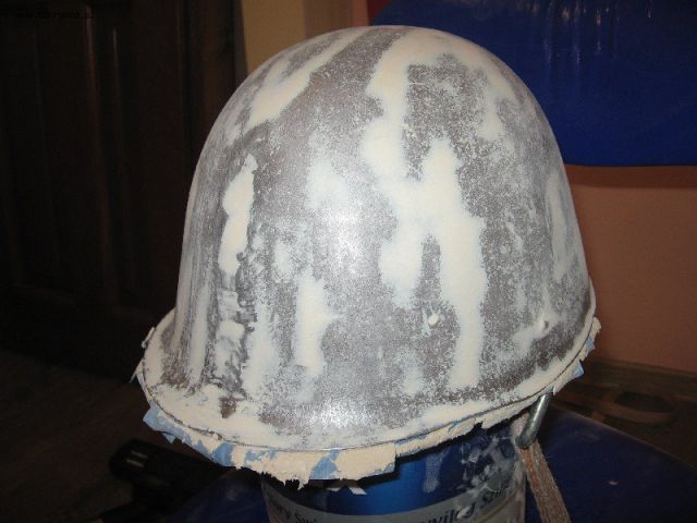

polplastoka Napisano 5 Luty 2010 Napisano 5 Luty 2010 Witam serdecznie Wszystkich i gorąco Wszystkich pozdrawiam. Dopiero dzisiaj po tak długiej przerwie wziąłem się za odrestaurowanie posiadanego hełmu wz. 31. Muszę przyznać, że idzie mi to mozolnie i nieudolnie. Nigdy wcześniej nie szpachlowałem. Zmarnowałem jedną puszkę szpachli. Zanim zacząłem szpachlować, to zeszlifowałem nity trzymajace wąsy. Nity od podpinki posłużyły mi wstępnie do stabilnego zamocowania hełmu. Usunę je po szpachlowaniu.
polplastoka Napisano 5 Luty 2010 Napisano 5 Luty 2010 Tak jak już wspomniałem, nie jestem zadowolone ze swojej pracy. Po wstepnym szlifowaniu razem z kolegą doszlismy do wniosku, że szpachlę trzeba nałożyć raz jeszcze. Zrobimy to jutro, lub w poniedziałek. Sam hełm był w dwuch miejscach spawany, w kilku innych klepany i rant jest dość licznie poszczerbiony, ale damy radę.

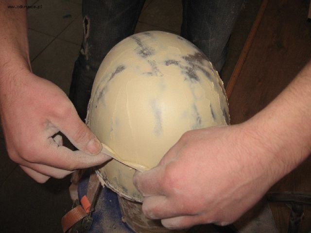

polplastoka Napisano 6 Luty 2010 Napisano 6 Luty 2010 Witam i dziękuję za zainteresowanie. Wczoraj szpachlę przycierałem papierem na płutnie o granulacji 60, gołą ręką. Tak jak pisałem wczoraj, dzisiaj nałożyliśmy szpachlę raz jeszcze, tak jak na zdjęciu.

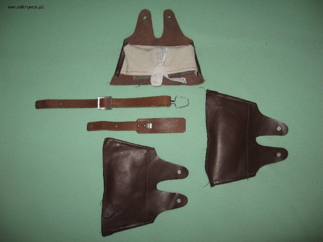

polplastoka Napisano 6 Luty 2010 Napisano 6 Luty 2010 Widoczne na zdjęciu fasunek i podpinkę nabyłem na aukcji. podpinka niczego sobie, fasunek, cóż jest jaki jest. Najtrudniejszym wyzwaniem dla mnie będzie uzyskanie odpowiedniej granulacji korka. Może ktoś ma pomysł jak najlepiej przygotować korek, a może mozna uzyć cos zamiast korka. Osobiście myslałem o posypce lukrowej, która ma taki równy wałeczkowaty drobny kształt. Mamy z kolegą sprawdzić na kawałku blachy jak taki lukier będzie wygladał pod farbą.
