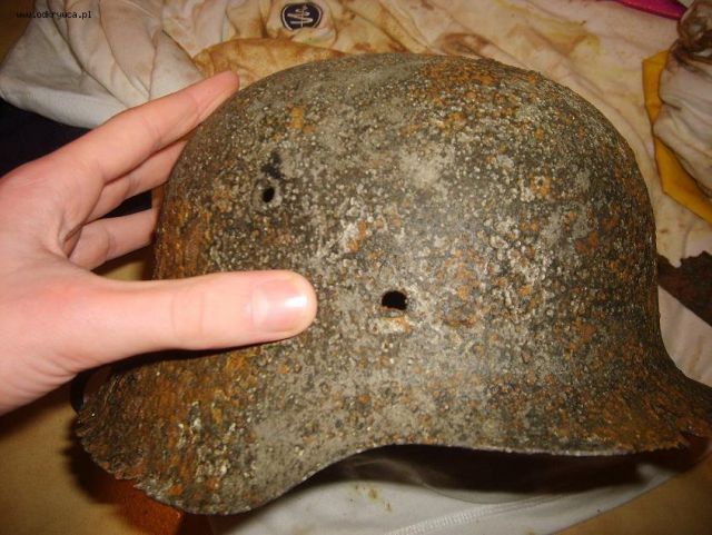

OloOcki Napisano 5 Sierpień 2009 Autor Napisano 5 Sierpień 2009 hehe, no ten pierwszy hełm" chyba dobrze wyczyszczony ;)Ja myślałem nad kwasem szczawiowym, bo rdzy dużo nie zostało, a myślę, że kwas ładnie powinien powybierać" te resztki. A gdzie można taki kwas dostać (nie z alledrogo itp.)? W jakich sklepach, bo na razie w chemicznych nie moge znaleźć.
Thomson. Napisano 5 Sierpień 2009 Napisano 5 Sierpień 2009 Kwas tutaj nie pomoże. Jeżeli nie możesz zrobić elektrolizy to przeprowadź autolizę.
Thomson. Napisano 6 Sierpień 2009 Napisano 6 Sierpień 2009 Okręcasz hełm drutem aluminiowym tak, żeby stykał się ze zdrowym metalem i wrzucasz go do wody z rozpuszczonym kretem. Z hełmu powinny lecieć bąbelki. Gdy cały proces się zakończy wyjmujesz, dobrze czyści.ć szczotą drucianą i konserwujesz...Pozdro

OloOcki Napisano 9 Maj 2010 Autor Napisano 9 Maj 2010 A odświeżę trochę wątek, bo mam pytanie - czy jak wrzucę swój hełm (zdjęcie trochę wyżej) wyjdzie jeszcze kalka? Czy po czyszczeniu mechanicznym marne szanse?
Cyrograf15 Napisano 9 Maj 2010 Napisano 9 Maj 2010 Nie licz na kalke w tym stanie przedmiotu. Tu praktycznie farba nie istnieje a kalka była klejona na farbe.Wojtek
GeneralRemek Napisano 9 Maj 2010 Napisano 9 Maj 2010 Wsadzaj go do elektrolizy bo marnie po tej wiertarce. No chyba że już wyczyściłeś?
draven85 Napisano 9 Maj 2010 Napisano 9 Maj 2010 A ja się nie zgodzę , mój miał chyba więcej rdzy niż ten na pierwszych fotkach a kalka wyszła w kwasie nawet ładna, fakt że hełmu nie wyczyściłem do końca aby uratować kalkę, jednak mimo wszystko wygląda dla mnie fajnie, jakaś odmiana od tych po elektrolizie. Jeśli sprawa ma się do tego już przejechanego szczotą to faktycznie nic tam nie wyjdzie i tylko elektroliza.pozdrawiam

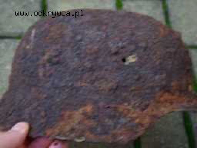

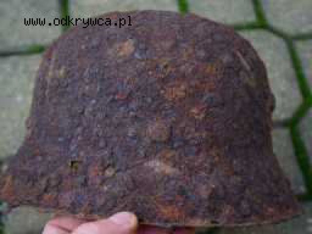

timki74 Napisano 9 Maj 2010 Napisano 9 Maj 2010 Kupiłem hełm,mój pierwszy i kupiłem kwas,ponieważ wyglądał jak Twój(też nie chciałem elektrolizy..),myślałem że wyjdą kalki..Po tygodniu moczenia(kalek nie było,choć wyjmowałem i sprawdzałem)hełm wyglądał ok,było farby trochę i niestety rdzy,KWAS SZCZAWIOWY z dużą ilością rdzy sobie nie poradzi kolego!Zrobiłem elektrolizę(zasilacz z małego kompa ITX nadał się idealnie,a sodę kaustyczna można kupić w hipermarketach za ok 10 zł)i dopiero tera zobaczyłem ile jeszcze tam było rdzy!!Najgorsze jest wyjmowanie i czyszczenie szczota ryżową,robię to co pół godz.Wrzucę zdjęcia po,poniewż dzisiaj ostatni raz elektroliza.
timki74 Napisano 9 Maj 2010 Napisano 9 Maj 2010 http://odkrywca.pl/po-kwasie-,668293.html#668293też miałem ten sam problem,Pozdrawiam

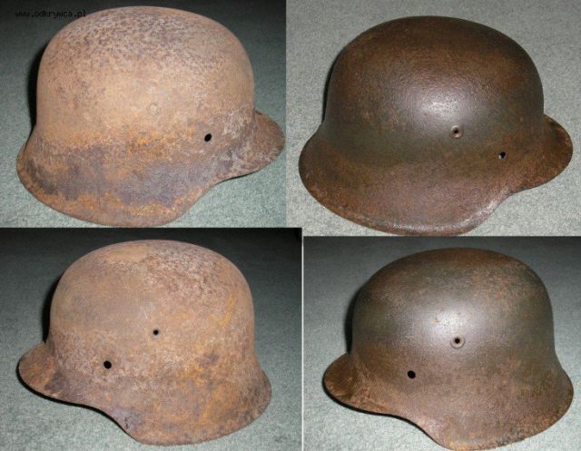

Arbi1000 Napisano 17 Maj 2010 Napisano 17 Maj 2010 Wymoczyłem w szczawiowym.Troche farby nawet wyszło.Efekt widać na fotce.Myśle, że nastepny też potraktuję w identyczny sposób.

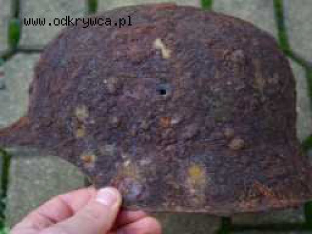

OloOcki Napisano 30 Grudzień 2010 Autor Napisano 30 Grudzień 2010 Odświeżę trochę temat.Postanowiłem wrzucić go do kwasu szczawiowego ok. 9%. To wynik po 16h moczenia. Na początku widać było zarys kalki - potem prawie cała zniknęła, ledwo można ją dostrzec. Co sądzicie?
dimmu66 Napisano 30 Grudzień 2010 Napisano 30 Grudzień 2010 Jest OK tylko doszoruj to żółte bo to resztki kwasu i będzie dalej korodował. Potem zakonserwuj jak najszybciej

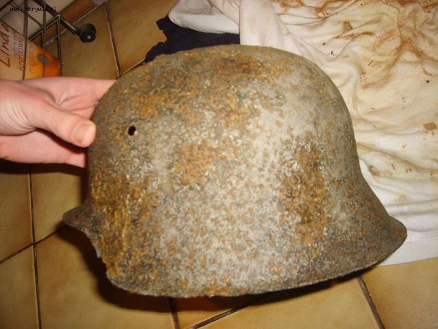

stonson Napisano 15 Luty 2012 Napisano 15 Luty 2012 witam mam pytanko w sprawie tego kwasu postanowiłem wymoczyć swój hełm na 15 litrów wody wsypałem 0,5 kg kwasu moczę go już 8 dni i praktycznie zero efektów czy jest to przyczyną za słabego stężenia roztworu ? przed kwasem wyglądał tak czy po prostu rdzy jest za dużo ?
