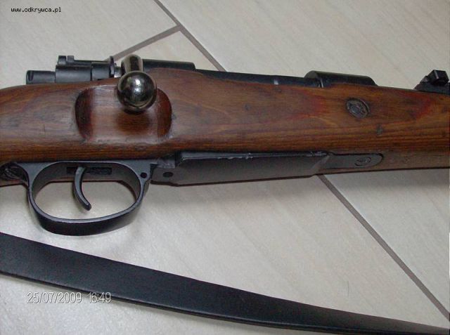

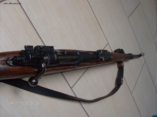

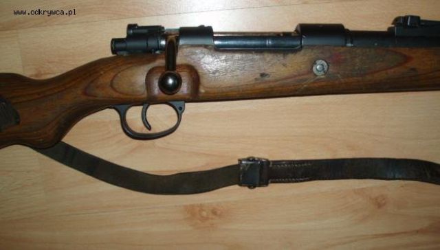

ataka Napisano 7 Kwiecień 2009 Napisano 7 Kwiecień 2009 Po zlozeniu w kolbe wszystkie przerobki chowaja sie pod drewnem i jesli wszystko jest zrobione jak trzeba to dalej dziala i mozna oddac strzal (na sucho czy kulka) jak w normalnym asg
Kurt Napisano 7 Kwiecień 2009 Napisano 7 Kwiecień 2009 Firma boy od jakiegoś czsu dysponuje też repliką zasilaną gazem podobnie jak marushin jednak jak narazie brak firmy która by zdecydowała się na sprowadzenie owej repliki do swojego sklepu.pozdrawiam Kurt
henry99 Napisano 7 Kwiecień 2009 Napisano 7 Kwiecień 2009 Ataka - bebechy są do BOYIa? Pytam, bo widzę, że zamek już się tak nie błyszczy. I od gazówki czy sprężynowego?
ataka Napisano 7 Kwiecień 2009 Napisano 7 Kwiecień 2009 bebechy są od BOYIa, razem z zamkiem. Kolba pas i okucia juz oryginaly
ataka Napisano 7 Kwiecień 2009 Napisano 7 Kwiecień 2009 sprezynowy. w plastikowej kolbie kosztowal zdaje sie 299zl

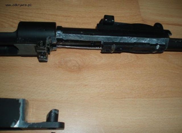

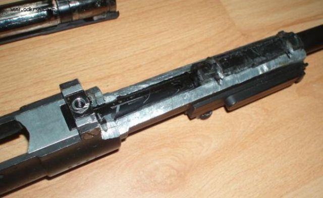

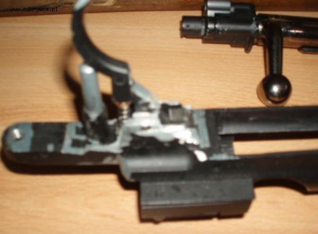

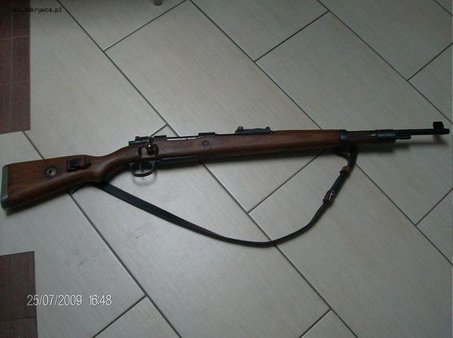

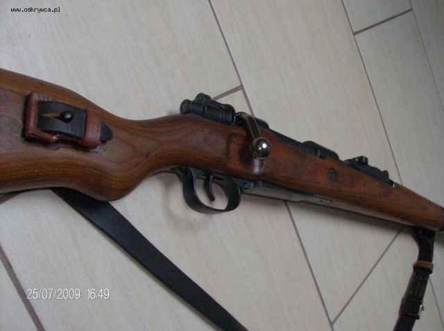

skolcio Napisano 1 Sierpień 2009 Autor Napisano 1 Sierpień 2009 Po długim czasie udało mi się wreszcie zrealizować z pomocą znajomego ten pomysł. Od razu zaznaczam przerabiany był metal! Drewno jest nietknięte! Mam 2 problemy :1. Na zdjęciu widać że magazynek wystaje z kolby, czy dałoby się zastąpić go oryginałem? 2. Chciałbym usunąć tą ohydną farbę i fajnie go oksydować. Jakiej oksydy użyć? Czy są różne rodzaje dające inny kolor i mające inne parametry? Jestem w tym temacie zielony. Z góry dziękuję.Pozdrawiam!
skolcio Napisano 1 Sierpień 2009 Autor Napisano 1 Sierpień 2009 http://www.allegro.pl/item693776755_oksyda_w_pascie_nu_blak_25_gram_black_powder.htmlhttp://www.allegro.pl/item694456186_oksyda_do_stali_czernienie_stali_1kg.htmlhttp://www.allegro.pl/item699817217_oksyda_preparat_do_oksydowania.html?????
vis1939 Napisano 1 Sierpień 2009 Napisano 1 Sierpień 2009 Widzę że dzięki moim żalą udało się uratować choć jedną oryginalną kolbę od okaleczenia:D,co do magazynka to spróbuj go wygiąć na środku i podpiłować lekko górę pudełka,co do wymiany na oryginał to się nie wypowiadam bo nie wiem jak to spasuje do reszty repliki.
vis1939 Napisano 1 Sierpień 2009 Napisano 1 Sierpień 2009 Z tego co mi wiadomo to takie repliki są wykonane z jakiego materiału znalopodobnego i raczej oksyda się tego nie będzie trzymać.Pozdro.
Stadler Napisano 2 Sierpień 2009 Napisano 2 Sierpień 2009 ZnAl, po usunięciu farby oczywiście, można doskonale i trwale poczernić patynami do metali kolorowych. Najlepszy będzie chyba gotowy preparat do patynowania na zimno o nazwie Patynol".Daje czarno-grafitową oksydę, transparentną i ładnie się przecierającą z czasem.Samego aluminium takie patyny nie chwytają.
