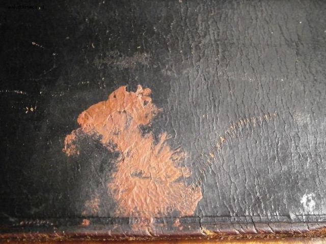

Hebda Napisano 20 Marzec 2009 Autor Napisano 20 Marzec 2009 witam kolegówostatnio znalazłem pas wojskowy szeregowego z lat 50 LWP.http://www.odkrywca.pl/pas-do-id,649576.html#649576 Niestety ma trochę plam od białej farby,podejrzewam że olejnej.Co muszę zrobić by je usunąć i jak?Pozdr
kowalinho Napisano 26 Marzec 2009 Napisano 26 Marzec 2009 Ekstremalnie rzadki eksponat to nie jest, ja bym zwyczajnie przemył wodą z mydłem i zapastował.
Cyrograf15 Napisano 26 Marzec 2009 Napisano 26 Marzec 2009 Woda z mydłem olejnej nie ruszy. Jak zeskrobać to się lico uszkodzi. Jak potraktować rozpuszczalnikem to skóre diabli wezmą. Znaczy jak się nie obrócić dupa z tyłu :(WojtekPsTak się głośno" zastanawiam. Gdyby napuścić tradycyjnie lanoliną skóra zmięknie i uzyska elastyczność. Wtedy przy zgięciu pasa zaschnięta, stwardniała farba powinna się wykruszyć.
Swiety82 Napisano 26 Marzec 2009 Napisano 26 Marzec 2009 ...dywagując dalej......gdyby najpierw natłuścić dobrze pas, a następnie pędzelkiem amoczyć" punktowo farbę olejną benzyną ekstrakcyjną... i skóra by się uchowała i może nawet farba by zeszła. Wojtek poddał ciekawą mysl-od tłustego farba odejdzie-ale jednak farba wniknęła głębiej pewnie i trzeba ją będzie 'ruszyć'.
Hebda Napisano 28 Marzec 2009 Autor Napisano 28 Marzec 2009 dzięki za pomysły.popróbuje natłóścić i zmiękczyć potem wyskrobać szczoteczką,jak nie zejdzie,trudno,wtedy przypierdziele rozpuszczalnikiem.co do lica,jest już sporo pouszkadzane więc mi już to nie robi różnicy,byle te białe plamy zeszły.pozdro wielkie

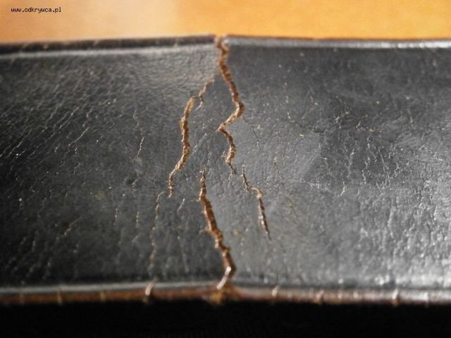

Dani Napisano 4 Sierpień 2013 Napisano 4 Sierpień 2013 Ten sam problem co u Hebdy z farbą i dodatkowo pęknięcia skóry , ile gram kupić lanoliny żeby poprawić jego kondycję ?
Dani Napisano 4 Sierpień 2013 Napisano 4 Sierpień 2013 Może spróbować skleić te pęknięcia , proszę o porady odnośnie konserwacji tego pasa z II WŚ .pozdro
remington Napisano 5 Sierpień 2013 Napisano 5 Sierpień 2013 Jak skleisz pęknięcia, to zaraz znów pęknie w tym samym miejscu, no chyba że już nie będzie możliwości jego zginania. Może zatrzyj po prostu pastą.Na farbę olejną ja bym spróbował punktowo nałożyć Skansol.
viator01 Napisano 5 Sierpień 2013 Napisano 5 Sierpień 2013 Tutaj jest instrukcja jak naprawiać podobne uszkodzenia skóry przy użyciu płynnej skóry" http://lederzentrum.pl/czeste-pytania/meble-skorzane/naprawa-dziur-i-rys-w-skorze.htmlOczywiście wszystko zależy ile chcesz zainwestować w naprawę, niestety wszystkie preparaty profesjonalne są dość drogie. Przy małym uszkodzeniu może taniej byłoby zanieść do specjalistów zajmujących się renowacją skór.
Hebda Napisano 19 Sierpień 2013 Autor Napisano 19 Sierpień 2013 U mnie pas okazał się popularesem"Drobniutkim papierem ściernym zdrapałem farbę,potem zapastowałem brązową kiwi do butów.W każdym razie wygląda lepiej niż z plamami.
Dani Napisano 22 Sierpień 2013 Napisano 22 Sierpień 2013 Dziękuje za porady , kupiłem tą płynna skórę i zalepiłem te pęknięcia oraz zamówiłem lanolinę , pas był w użytku do chwili obecnej , aż nie zabrałem go właścicielowi :] , czy trzeba przeprowadzić jakiś zabieg z nim przed nasączeniem lanoliną?
