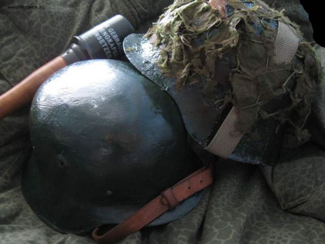

Wojciech115 Napisano 23 Czerwiec 2009 Autor Napisano 23 Czerwiec 2009 Witam!Zrobiłem już obydwa hałerki!Dodam zdjęcia później.Pozdrawiam!Wojciech115
Wojciech115 Napisano 23 Czerwiec 2009 Autor Napisano 23 Czerwiec 2009 Ten w maskowaniu to ten o którym wątek, wiem że beznadzieja ale to pierwsza prowizoryczna robota.
Thomson. Napisano 23 Czerwiec 2009 Napisano 23 Czerwiec 2009 No to kolego znów czeka Cie praca. hełmy wyszapachlowane są fatalnie... Zrywaj to i zrób, aby miało ręce i nogi.
Wojciech115 Napisano 23 Czerwiec 2009 Autor Napisano 23 Czerwiec 2009 Ten o,którym wątek to na niego zabrakło szpachli więc będę go robić tyle,że zdjęcia dodałem aby pokazać w jakim stanie są narazie.
Jacoob Napisano 23 Czerwiec 2009 Napisano 23 Czerwiec 2009 nie szpachluj, na moje to odpadnie szpachtel, ten w lepszym stanie zostaw najlepiej a ten drugi wygląda jakbyś zaczął mu robić kamuflaż taki jak w normandii mieli.

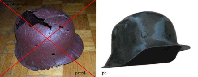

Wojciech115 Napisano 8 Wrzesień 2009 Autor Napisano 8 Wrzesień 2009 Szpachla żywica szlifowanie szpachla szlifowanie szlifowanie szlifowanie szpachla szlifowanie i tak z 10 razy wkońcu wyszło jak wyszło, mi się podoba : D pozdrawiam! Wojciech115
Wojciech115 Napisano 8 Wrzesień 2009 Autor Napisano 8 Wrzesień 2009 Lepszy bo oryginalny teraz jest odremontowany : D
Peter Napisano 10 Wrzesień 2009 Napisano 10 Wrzesień 2009 No to zostało już tylko wywinąć go na lewą stronę.

Marek94 Napisano 13 Wrzesień 2009 Napisano 13 Wrzesień 2009 za mło szpachli musisz więcej dać i ponadrabiać żeby miło ładny kształt bo teraz ma pare dziur i wzniesień

Thomson. Napisano 14 Wrzesień 2009 Napisano 14 Wrzesień 2009 Wojtku zedrzyj jeszcze raz szpachle ;) Dobrze odrdzew hełm. Większe ubytki zaspawaj blachą. Potem wyszlifuj łączenia spawów. I wtedy możesz się zacząć bawić szpachlą.na początek : szpachlowanie, szlif i znow szpachlowanie. Następnie skorupe psikasz gdzieniegdzie byle jakim sprayem i wtedy widzisz miejsca gdzie trzeba jeszcze dodać szpachli. Nastepnie znow szpachla, szli i znow spray. I tak do skótko, az skorupa bedzie idealnie gładka. Potem podkładzik i ten twój ral 6006. Jeżeli chcesz sie daej bawić to robisz jak Ci wyżej mówią koledzy. Kupujesz kilka puszek montany i robisz sobie camo jakie chcesz. Tylko pamietaj, żeby kupić montany gold bo, jak kupisz blacki, albo hardcor to z hełmu zostaniej eden wielki zaciek.http://www.allegro.pl/item742097405_montana_cans_gold_graffiti_spray_kolor_w_puszka.htmlPozdrawiam ;)
kurkow Napisano 14 Wrzesień 2009 Napisano 14 Wrzesień 2009 Daj sobie spokój ze szpachlą. Wystarczy pół godziny użytkowania na pierwszej lepszej rekonstrukcji i zapewniam, ze znowu będziesz miał dziury. Wiem, bo sam tak miałem dwa razy. Inna sprawa, gdy chcesz położyć sobie hełm na półce, żeby cieszył oczy.
