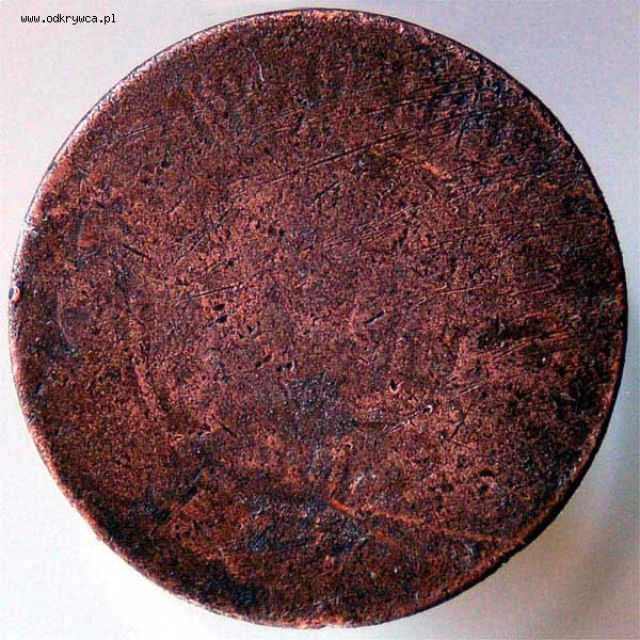

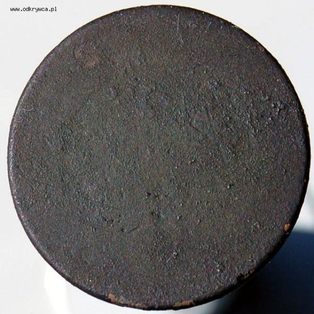

spid3r Napisano 1 Lipiec 2009 Napisano 1 Lipiec 2009 Witam, a powiedzcie mi jeżeli w miedzianej monecie jest jakby piasek wtopiony a moneta jest czarna, to jak usunąć te malutkie ziarenka piasku?wygląda to mniej więcej tak:http://www.odkrywca-online.com/forum_pics/picsforum23/obraz_039_copy1.jpghttp://www.odkrywca-online.com/forum_pics/picsforum23/obraz_036_copy3.jpga w oliwie już leży kilka dni i troszkę lepiej widać co na niej było, ale pewnie nie mam co liczyć na wyczyszczenie do kolorku oryginalnego ? Bo zastanawiam się na użyciem tego płyny co w sklepach jubilerskich mają.
emes Napisano 1 Lipiec 2009 Napisano 1 Lipiec 2009 Z miedziakami to ogólnie niestety lipa jest,jak słaby stan to niewiele da się zrobić...Próbowałem też płynu do miedzi kupionego u jubilera ale po dłuższym moczeniu robią sie wżery jak po elektrolizie
Cyrograf15 Napisano 1 Lipiec 2009 Napisano 1 Lipiec 2009 Z miedziakami nie ma wyjścia, trzeba cierpliwie moczyć w oliwie z oliwek. To odczyści, nie ma jednak co liczyć że jak czegoś nie ma to się pojawi. Miedzaki łatwo się wycierają.Wojtek

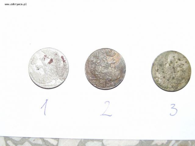

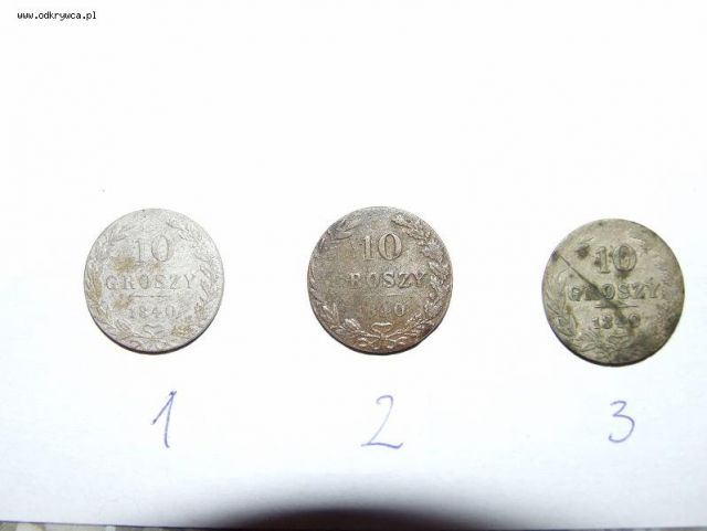

EnemyofGod Napisano 10 Wrzesień 2009 Napisano 10 Wrzesień 2009 Właśnie wyczyściłem srebrne 10 gr płynem do czyszczenia srebra i zrobiło się strasznie ciemne, w ogóle nie ma połysku srebra (na zdjęciu moneta nr 2). Dlaczego tak to wyszło? Czy płyn jest do bani? A może za dużo miedzi w tym niby srebrze?1. Moneta czyszczona kwaskiem2. Moneta czyszczona płynem do czyszczenia srebra3. Moneta umyta wodą z mydłem.Oczywiście stan zabrudzenia był różny.Czy wszystkie płyny do czyszczenia srebra działaja podobnie, czy są może lepsze i gorsze?
EnemyofGod Napisano 10 Wrzesień 2009 Napisano 10 Wrzesień 2009 Zdjęcie nr 2. Zdjęcia robione przy sztucznym oświetleniu, ale widać o co chodzi.Post został zmieniony ostatnio przez moderatora Cyrograf15 22:48 10-09-2009
