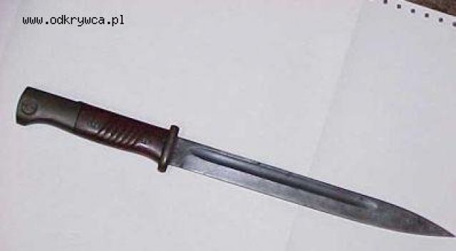

wino39 Napisano 25 Styczeń 2009 Autor Napisano 25 Styczeń 2009 prosze o wymiary uchwytu takiego bagnetu z góry dzieki wino
Swiety82 Napisano 25 Styczeń 2009 Napisano 25 Styczeń 2009 Długość całkowita – 384 mmDługość głowni – 250 mmSzerokość głowni – 25 mmGrubość głowni – 5,7 mm Co ciekawego kombinujesz?
Swiety82 Napisano 25 Styczeń 2009 Napisano 25 Styczeń 2009 i jeszcze o głowni:W 1937 roku wprowadzono okładziny rękojeści , które wykonano z tworzywa sztucznego. Posiadają one siedem skośnych karbów (od roku 1943 uzupełniano produkcję okładzinami drewnianymi).Pod koniec wojny dopuszczano bagnety wykonane niestarannie- można znaleźć okładziny bez opory okładzin, które do trzpienia rękojeści mocowano dwoma nitami.

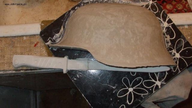

wino39 Napisano 25 Styczeń 2009 Autor Napisano 25 Styczeń 2009 chodzi mi o te wymiarya kombinuje żeby zrobić odlew takiego bagneta mam samom głownie ale brak rączki
wino39 Napisano 25 Styczeń 2009 Autor Napisano 25 Styczeń 2009 odlew z alu poto żeby był:-)mógłbyś podać wymiary??? zaznaczone na rysunku
Swiety82 Napisano 25 Styczeń 2009 Napisano 25 Styczeń 2009 hmmm, ciężka sprawa...Po pierwsze okładziny musisz dokupić, ich sie nie odlewa, po drugie idealnej formy nie zrobisz, bagnet ma swoje kształty owalne" na końcu rękojeści.I pytanie z czego chcesz zrobić formę? jest lepszy sposób niż mierzenie i skrobanie" .
Swiety82 Napisano 25 Styczeń 2009 Napisano 25 Styczeń 2009 No a co z zamkiem? też chcesz wymiary? Odlew z alu to chybiony pomysł, lepiej i łatwiej zrobić to z cynku.
wino39 Napisano 25 Styczeń 2009 Autor Napisano 25 Styczeń 2009 1 nie mam cynku2 forme chce zrobić z gipsu 3 podaj swój nr gg to bedzie szybciej i wygodniej4 a zamek nie musi chodzić

Trooper85 Napisano 25 Styczeń 2009 Napisano 25 Styczeń 2009 Odpuść sobie. Narobisz się tylko, a efekt będzie raczej mierny. Zeby zrobić taką formę, a potem jeszcze dobry odlew trzeba naprawdę konkretnej wiedzy z zakresu odlewnictwa.
