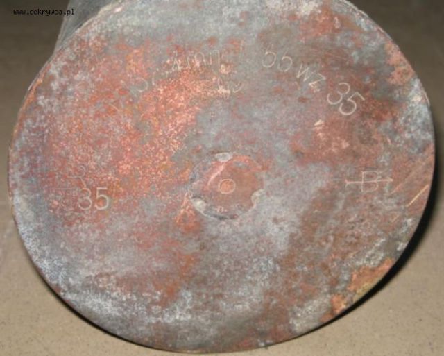

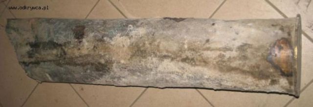

1610 Napisano 10 Marzec 2009 Napisano 10 Marzec 2009 ostatnio była na Allegro - podobno z Helu z baterii Laskowskiego 152,4 mm wz 35 Bofors łuska 152,4mm BATERIA LASKOWSKIEGO (numer .....)Post został zmieniony ostatnio przez moderatora polsmol 20:36 10-03-2009
