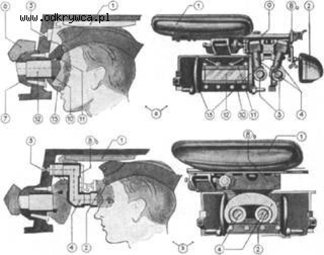

lefa Napisano 5 Marzec 2009 Napisano 5 Marzec 2009 Panie Jc 1234 te peryskopy naprawdę dobrze wyglądają.Lepsze jest wrogiem dobrego.Może to zostawic?Z czasem doprowadzic do oryginału?A na stronie andreaslarka są mocowania i są peryskopy dowódcy.Nie będę tu wklejał zdjęc bo nic nie będzie widac po dostosowaniu do wymaganego formatu.Panie Patron dziękuję za zdecydowane działanie.Szkoda tylko że Pan tego nie robi jako Moderator tylko dopiero po interwencji.
jc1234 Napisano 5 Marzec 2009 Autor Napisano 5 Marzec 2009 Strone znam , ale tak prawdę powidziawszy nie mam czasu aby szukać, a nie pamiętam czy cos tam jest. Może ktoś to przejrzeć ? Jacek
jc1234 Napisano 5 Marzec 2009 Autor Napisano 5 Marzec 2009 Lefa- zapewne teraz nie będziemy zmieniać peryskopów bo nie mamy na co. Właśnie dla tego założyliśmy to co jest. A prawie robi ogromną różnicę. A te które sa nie są od Stug-a. Mam w tej chwili wiadro rdzy i złomu, którego nie wyrzucę. Jacek

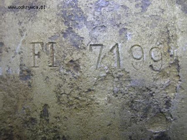

cross Napisano 5 Marzec 2009 Napisano 5 Marzec 2009 Witamjc1234 kod fabryki :oxo - Teuto-Metallwerke GmbH, Osnabrueckpozdrawiam cross
lefa Napisano 5 Marzec 2009 Napisano 5 Marzec 2009 Panie Jc 1234 o ile pamięc mnie nie myli to w Poznaniu ta strona jest znana.Coś było napisane na pewnym forum.Tak że proponuję zapytac Tych co przy szlugu" robią.Ale ze zdjęc można dużo wywnioskowac.Co do zmiany peryskopów - jak pisałem wcześniej :Nie od razu Kraków zbudowano"Lepsze jest wrogiem dobrego.A że za chwilę pojawią się wpisy ze peryskopy są złe to ja bym to ....... Róbcie swoje dalej.Panterę z Nidy robiono 18 lat.A szlug" jest robiony jak dobrze liczę 8-my miesiąc.Tak trzymajcie .I nie dajcie się zwariowac.
dect Napisano 5 Marzec 2009 Napisano 5 Marzec 2009 Na moje ten kod to 'bxb' - Aktiengesellschaft vormals Skodawerke, Pilsen, Czechoslovakia
cross Napisano 5 Marzec 2009 Napisano 5 Marzec 2009 Co do peryskopów...http://www.andreaslarka.net/ps531045/2006_53104527.jpghttp://www.andreaslarka.net/ps531045/2006_53104532.jpghttp://www.andreaslarka.net/ps531045/2006_53104535.jpghttp://www.andreaslarka.net/ps531045/2006_53104546.jpghttp://www.andreaslarka.net/ps531045/2006_53104547.jpghttp://www.andreaslarka.net/ps531045/2006_53104551.jpg
jc1234 Napisano 5 Marzec 2009 Autor Napisano 5 Marzec 2009 Lekko nam się ten temat zagmatwał: mamy założony komplet perysków na stug-u. Nie są to oryginały. Zdecydowaliśmy sie na takie odstępstwo z określonych przyczyn -patrz mój post wyżej-. Oryginalne peryskopy uległy zniszczeniu. Z tego złomu który mamy- może bo tego jeszcze nie wiem- uda mi sie złożyć dwa komplety dla kierowcy. Nie mamy żadnych szans na złożenie peryskow dowódcy. W wozie na długi czas pozostanie to co w tej chwili jest zamontowane.Strona jest nam znana ale nie mam w tej chwili czasu na jej przeszukiwanie. Prosze aby ktoś zrobił to za mnie i poszukał tam zdjęć peryskopów i podał mi linki. jc1234@wp.plJacek
jc1234 Napisano 5 Marzec 2009 Autor Napisano 5 Marzec 2009 Pięknie dziękuję. Jeszcze tylko jak ktoś trafi zdjęcia peryskopów kierowcy.Jacek

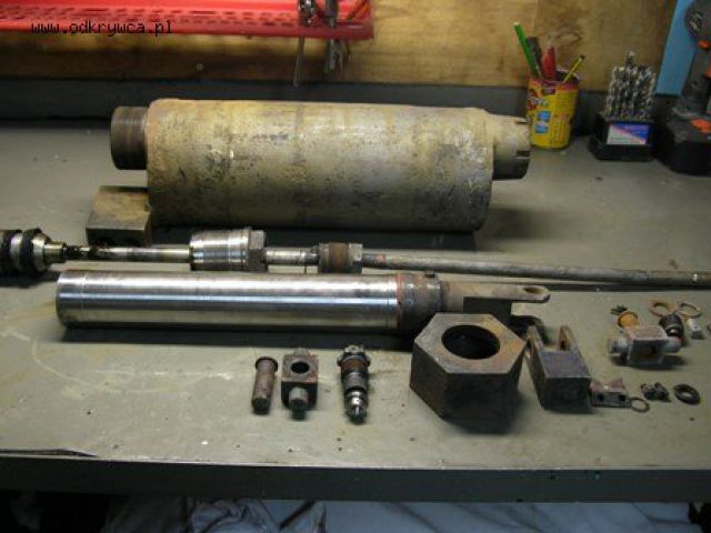

jc1234 Napisano 11 Marzec 2009 Autor Napisano 11 Marzec 2009 Wczoraj byłem sprawdzić- jeszcze jest. Na warsztacie mam urządzenie równoważenia armaty.Tak dla ciekawości macie zdjęcie wszystkich elemntów. Jacek
advertus Napisano 14 Marzec 2009 Napisano 14 Marzec 2009 dzisiaj w tvn24 pokazywano cacko" z krótkim wywiadem z kpt Ogrodniczukiem. Ładnie prezentuje się, niczego sobie...
jc1234 Napisano 18 Marzec 2009 Autor Napisano 18 Marzec 2009 Jak podaje poznańska prasa codzienna działo Stug IV zostało pomalowane. Jak podeschnie koledzy położą kamuflarz i będzie na zewnątrz koniec. Mój Dziadek powiedziałby: fertig na dziś możymy iść wieczerzać". WAŻNE!Mamy jeszcze problem z armatą i urządzeniem wyważającym armaty: szukamy instrukcji lub danych jakie ilości płynu i gazu wchodzą do urządzenia. Jest to niezmiernie ważne bo inaczej nie będzie nam prawidłowo działać układ podnoszenia armaty.Jacek
kokesh Napisano 18 Marzec 2009 Napisano 18 Marzec 2009 Patrząc na te graty leżące na stole mam pewne skojarzenie .Bardzo podobne zaworki i urządzenia pracują w zawieszeniach Citroenów np. w BX.Zasada działania ,gaz i olej również mogą być podobne .Trzeba poszukać dobrego mechanika który się na tym zna i naprawiał takie elementy ,oczywiście naprawiał a nie wymieniał na nowe .Znam takiego który również zajmuje się restauracją starych samochodów ,ale aż z Opoczna .Pozdro...
jc1234 Napisano 18 Marzec 2009 Autor Napisano 18 Marzec 2009 Jak działa to urządzenie-wiemy. Mamy pod ręka znakomitych zbrojomistrzów. Ale nawet oni nie wiedzą jakie ilości płynu i gazu wchodzą w rurę. Można się tylko domyślać iż ciśnienie gazu musiało być rzędu dziesiątek atmosfer. Ale ile ? Szukamy w tej chwili danych. Bez tego możemy uszkodzić mechanizm podnoszenia armaty. A mamy tylko jeden i drugiego nikt nam nie da. POSTARAJCIE się. Jacek
