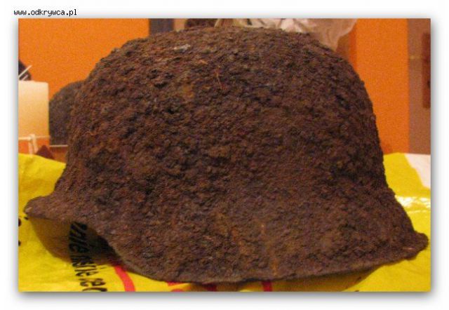

Aliens Napisano 7 Grudzień 2009 Napisano 7 Grudzień 2009 własnie włozyłem ten oto hauer do szczawiu ,pierwszy raz to robie wiec zobaczymy co z niego zostanie...
OloOcki Napisano 7 Grudzień 2009 Napisano 7 Grudzień 2009 Wygląda podobnie do mojego jeszcze przed czyszczeniem mechanicznym(szczotka na wiertarce) ciekawe co z niego będzie-wrzuć foty po wszystkim.Pozdro!
Cyrograf15 Napisano 7 Grudzień 2009 Napisano 7 Grudzień 2009 Faktycznie ciekawe czy pod taką rdzą będzie jakaś resztka farby. Konieczniej daj fotke po moczeniu.Wojtek
Thomson. Napisano 7 Grudzień 2009 Napisano 7 Grudzień 2009 Po moczeniu dużych efektów nie uzyskasz. Farba co najwyżej może pojawić się na tych purchlach, które z biegiem czasu i tak odpadną. Proponuje wrzucać hełm w takim stanie od razu do elektrolizy .Pozdro
Diago Napisano 8 Grudzień 2009 Autor Napisano 8 Grudzień 2009 Kolego Aliens kwas szczawiowy takiej rdzy nie usunie moim zdaniem najlepiej mechanicznie albo elektro ale jak masz cierpliwość to próbuj tez jestem ciekawy :P
Aliens Napisano 8 Grudzień 2009 Napisano 8 Grudzień 2009 panowie mam czas niech sie moczy wiem ze rewelacji nie bedzie ale musze chociaz sprawdzic jak to dziala bo nie robiłem tego jeszcze wiec bede miał rozeznaniena przyszłość..
Thomson. Napisano 8 Grudzień 2009 Napisano 8 Grudzień 2009 Powiem Ci kolego, że kwas szczawiowy usuwa tylko lekkie tlenki korozji, które osadziły się na warstwie lakieru. Większe bąble może co najwyżej zmiękczyć. Pozdrawiam
Aliens Napisano 8 Grudzień 2009 Napisano 8 Grudzień 2009 ok niech chociaz zmiekczy bedzie lepij czyscic..
Aliens Napisano 11 Grudzień 2009 Napisano 11 Grudzień 2009 panowie hełm sie jeszcze moczy heheh juz chyba 4 dzien przyznam ze farba widoczna tam gdzie mniej purchli rdzy ,ahełm niech sobie dalj lezy w szczawiu
