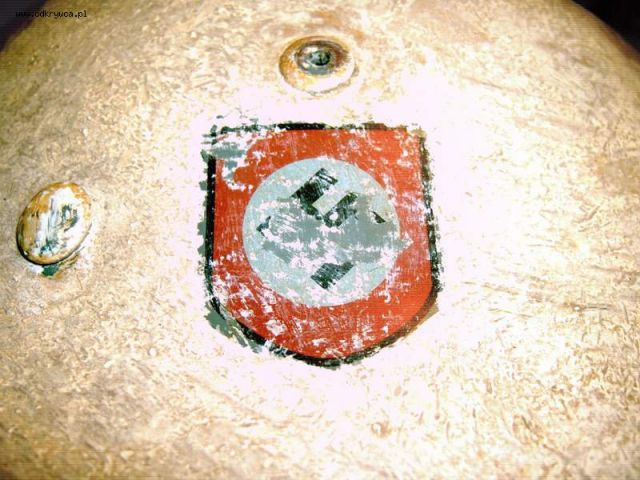

Witam trafił mi się taki hełmik:
Sprzedawca napisał mi że hełm pochodzi z lini zygfryda i że przywiózł go jego dziadek (anglik)(niezła bajka ale...)
-nr. nad lewym uchem to bite pionowo w kolejności:4,7,10G
-napis na pasku to:PELZER&CO KIRN/N 1942
-w środku posiada farbę szarą,na nad karczku jest już zielona wraz z inicjałami m.m, a cały hełm jest biały z domieszkami brązu.
-z lewej strony spod farby wystaje czerwony kolor może to naklejka???
W jaki sposób zmyć tę farbę nie niszcząc naklejek i czy warto???
To tyle:)
Wszystkie sugestie wskazane:)
Dzięki i pozdrawiam!

Moim zdaniem kopia - dzwon podpada pod chinska produkcje, widac to po katach co juz zauwazyl Trooper. Wywietrznik tez bardzo podejrzany i wlasnie idealnie pasujacy do tych chinskich...
A pasek pod brode, ze wyglada staro... Pasek ktory uzywalem w rekonstrukcji przez 2 lata wygladal podobnie, jezeli nie starzej. To ze ma sygnature o niczym nie swiadczy bo chocby jeden czeski producent robi takie paski z 6 roznymi sygnaturami. Fasunek tez wyglada, jakby go ktos podstarzal olejem, obrecz jakos tez licho wyglada...
Zrob zblizenie otworu wentylacyjnego jesli jest stala czescia helmu to m40 . Co do orginalnosci nie wypowiem sie bo nie wiem. Czy ruszac farbe to sam pomysl bo nikt nie wie czy pod spodem zachowalo sie cokolwiek.

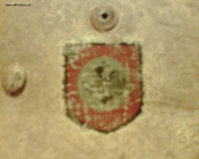

Dzięki za komentarze:)
Molke ma racje :( hełm jest na pewno z epoki ale czy te kalki są oryginalne hm nie wiem:\\(bo te z runami są chyba srebrne myślałem że powinny być białe???)

...a tu runy właśnie oczyszczone i chyba tak zostawię bo się trochę sypią ta tarczka jest jakby srebrna.

Nie będę wydawał kategorycznych osądów, napiszę tylko co budzi moje wątpliwości jeśli chodzi o orginalność tego hełmu
1. Dziwnie spłaszczona góra
2. Bardzo ostre rogi w przejściu daszka w nakarczek
3. Nierówna krawędź nakarczka
4. Dziwny kąt pomiędzy górą czerepu i nakarczkiem
Wszystko to może niestety wskazywać na taką kopię:
http://www.allegro.pl/item456370559_helm_niemiecki_m35_super_helmy.html
Pare razy miałem okazję mieć takie fałszywki w rękach i niektóre były znacznie lepiej postarzone niż te ze zdjęć. I wszysthie charakteryzowały wymienione wcześniej cechy.
A to kolejna cecha wspólna tych kopi: bardzo krzywe i mocno pogięte zawalcowanie przy przejściu daszku w nakarczek.

Wczesne runy na M35 to pasuje, trochę jakby za gruba obwódka przy tarczy partyjnej. Ale nie twierdzę, że złe. Natomiast dziwi mnie wygląd wentylatora, jakiś nie taki, mały otwór ....

Mam kłopoty z dobrej jakości zdjęciami więc zamieszczam te już 3 ostatnie:0
Faktycznie ta podpinka jest jakaś mechata" coś jakby M42 się kłania co do paska mi się wydaje że to nie kopia bo strasznie spękany nity oksydują na szaro a sprzączka jest oryginalnie przyszyta,a dzwon teraz to już sam nie wiem więc wybebeszłem podpinkę macie to na tych zdjęciach:)
No i co z tymi promieniami nie wydaję się ostre a nawet takie same jak na tych zdjęciach od Troopera.
