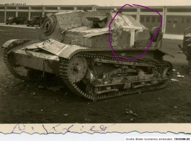

jotes Napisano 11 Styczeń 2010 Napisano 11 Styczeń 2010 Ostatnie zdjęcie bardzo ciekawe. Tankietka drezynowa", a na klapach w przednim pancerzu wydaje mi się, że widać wyraźne linie podziału kamuflażu japońskiego". Ale już na burtach tankietki wydaje się być kamuflaż późniejszy.
jotes Napisano 11 Styczeń 2010 Napisano 11 Styczeń 2010 No dobra, na burtach chyba też jest japoński" ;)

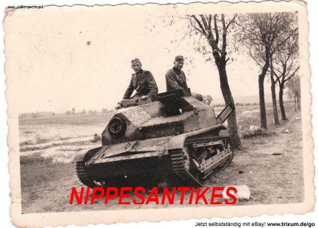

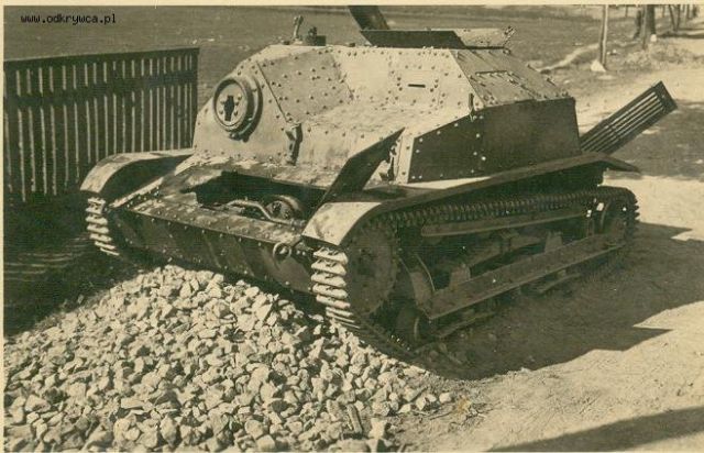

radett Napisano 2 Luty 2010 Napisano 2 Luty 2010 ciekawy ten dodatkowy kątownik osłaniający resorki kół, to jakaś nietypówka raczej?
jotes Napisano 2 Luty 2010 Napisano 2 Luty 2010 Celne spostrzeżenie! Będę za chwilę przeglądać zdjęcia TKS-ów, to popatrzę. Nie widziałem tego nigdy wcześniej.

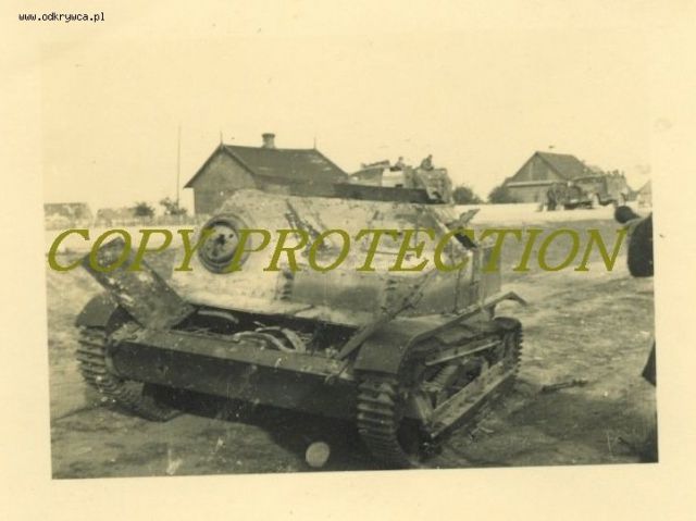

Mi.Der Napisano 4 Luty 2010 Napisano 4 Luty 2010 Faktycznie, nie zwróciłem na to uwagi. Ma tak też TKS z (prawdopodobnej) Żabinki (TKS_burn3 na mojej liście), co uprawdopodabnia tezę, że te dwa na drodze (tutaj został jeden) też są z Żabinki - kiedyś były na ebayu tak podpisane w komplecie z urn3". Ale ma tak też tankietka w rowie obok wierzby.
Mi.Der Napisano 4 Luty 2010 Napisano 4 Luty 2010 Heureka!... W MiF 33 (TK-S cz.2) czytamy przy prowadnicach szynowych: W związku z różnicą w szerokości czołgów TK-3 i TK-S, zakłada się specjalne nakładki na boczne belki zawieszenia pojazdu" (czyżby TK-3 był tu szerszy?). Przypomnę, że pociąg pancerny nr 55 utracił właśnie trzy tankietki w Żabince :-)
radett Napisano 4 Luty 2010 Napisano 4 Luty 2010 To dopiero ciekawostka!!! ciekawe z czego wynikała różnica szerokości obu pojazdów (wózki raczej są takie same więc i cała ama" zawieszenia nie powinna różnić się rozstawem, chyba że przyjąć że i kadłub był węższy - tylko to moim zdaniem za daleko idące przypuszczenie bo i po co mieli by zmieniać szerokość kadłuba?)Założenie tych dodatkowych kątowników a zakładkę" wskazywało by że chodzi tu o różnicę w wymiarach około 1 cm (czyli grubość kątownika x2) a więc niewielką, chyba żeby przyjąć że w tk3 kątownik główny" miał szerszą dolną część niż ten w tks.... Najlepiej gdyby się wypowiedział w temacie ktos kto przespał się":) z oboma pojazdami czyli panzergrześ
jotes Napisano 7 Luty 2010 Napisano 7 Luty 2010 Ciekawe tylko, że tankietki wyposażone w radio bądź np. ze składu Poznańczyka (na drezynach) nie mają tej modyfikacji?
